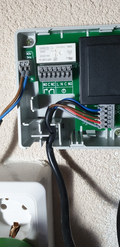

Hi miciel,
Bedankt voor je snelle reactie. Ik heb bedrade optie. Ik heb het geprobeerd maar zonder succes.
Mijn aansluiting is als volg maar ik denk dat is niet correcte aansluiting.:
Danfoss On -> on Tado
Danfoss C -> com Tado
Ik heb alles weer los gekoppeld.Dit is een foto van Danfoss kastje.Afbeeldingslocatie: https://tweakers.net/i/8b1vJSWd4M-c26qt1jkqPeDwOdA=/x800/filters:strip_icc():strip_exif()/f/image/9NIt6d9F1qTmPKtGAw5gnxar.jpg?f=fotoalbum_large
