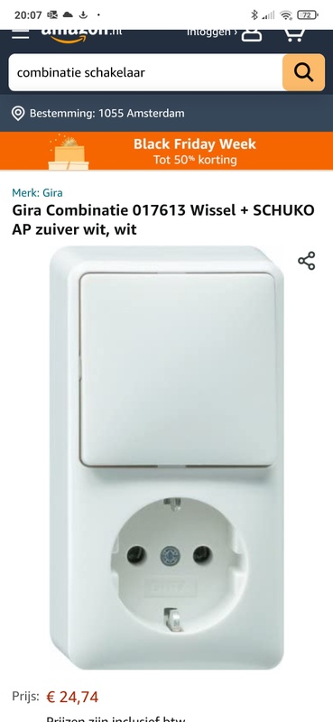

Nou is dus de wens om de enkele inbouwdoos te voorzien van een stopcontact ipv van de huidige schakelaar.
Dit zou natuurlijk simpelweg kunnen door voor zoiets te gaan.
Afbeeldingslocatie: https://tweakers.net/i/3poha9CtqhXqJmiwqxK-uwz3dHc=/x800/filters:strip_icc():strip_exif()/f/image/UmbXKA4nHAgR3eM8TU3sbwV9.jpg?f=fotoalbum_large
Maar persoonlijk vind ik zo'n opbouwpunt niet heel mooi.
Dus gaat de voorkeur uit naar een inbouw stopcontact, en dan daarnaast een draadloze dubbele schakelaar voor afzonderlijke beddining van zowel de spiegelkast als plafondlamp. Die draadloze schakelaar komt dus gewoon plat op de muur geplakt.
