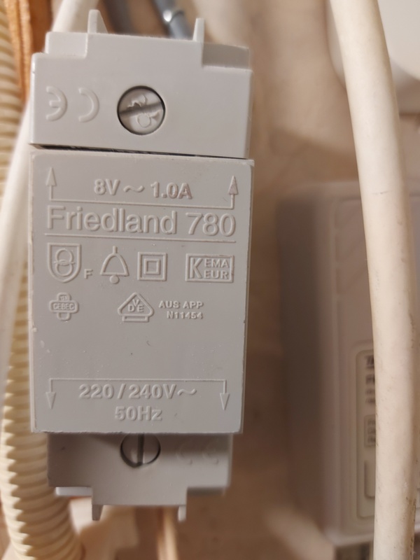

Afbeeldingslocatie: https://tweakers.net/i/Wkn9Q9IZVxzhBD2irLVdVOj-0N8=/x800/filters:strip_icc():strip_exif()/f/image/kVoq6DqiqZnpcXjf9KoeSQwS.jpg?f=fotoalbum_large
Zie bijgaand een afbeelding van mijn huidige transformator van mijn huidige deurbel. Ik heb een Google Nest deurbel en die wil ik hierop aansluiten. De beschrijving zegt dat dit vereist een transformator van 8 tot 24 V AC en 10-40 VA.
Kan dat met mijn huidige transformator?
Gr Marco

Dan lijkt deze me te licht: 8V en 1A => 8VA
Deze?

Beetje krap, want jouw trafo is 8 VA AC.
Trafo en Nest is i.i.g. allebei wisselspanning (AC), dus dat is OK.
Je moet het gewoon even proberen.

nee, te krap.
