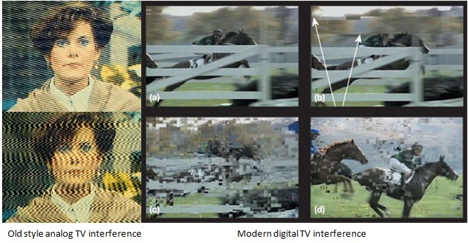

Ben niet direct bekend met TV-oplossing van TriNed, maar volgens lijkt het om DVB-C te gaan al wordt er ook over IPTV gesproken.
In beide gevallen klink "ruis" mij vreemd in de oren. Ruis is namelijk typisch iets wat je bij problemen bij analoge (VHF/UHF) signaaloverdracht hebt. BIj digitale overdracht (MPEG over DVB of IP) verwacht je eerder blokkerig of haperend beeld te zien.
Kun je misschien verduidelijken:
- welke apparatuur je hebt voor TV en hoe TV aangesloten is aan glasvezel (welke kabels en kastjes tussen NTU en TV)?
- exact wat je ziet.
Ter verdudelijking, ruis bij analoog vs blokken bij digitaal:
Afbeeldingslocatie: https://i0.wp.com/play.fallows.ca/wp/wp-content/uploads/sites/4/2015/08/TVI-Examples.jpg
Welk van deze plaatjes lijkt op wat jij ziet?

Het ziet er inderdaad uit zoals het 2de plaatje met de blokjes, de TV is een oudere Samsung weet niet zeker het model, en de mediabox is een mz-101 en die loopt via een cat6 kabel rechtstreeks naar de FritzBox van Trined. Er loopt een kabel van de FritzBox naar een TP-Link LS105G - Switch en vanaf die gaat er een kabel naar me PC.
De blokjes gebeuren niet echt tijdens normaal internet gebruik zoals netflix of youtube, echt alleen als er een grote update gedaan wordt voor een spel of wat anders.
