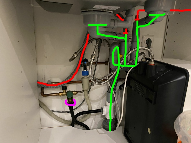

Hallo,
Afgelopen winter is er bij ons een aanbouw geplaatst (casco) en nadat deze klaar was heb ik er een bijkeuken van gemaakt en er een keuken in geplaatst met dubbele wasbak en bijpassende afvoer. Alles werkt goed op 1 ding na, het lijkt erop dat wanneer het veel heeft geregend er lekkage ontstaat. Van de zomer hebben we geen problemen gehad maar de laatste tijd wel in combinatie met (grote) regenbuien.
De afvoer loopt door naar een 80mm afvoer die daarna door de vloer naar buiten gaat en aansluit op HWA (we hebben hier geen gescheiden systeem).
Wanneer er zo'n situatie plaats vind dat er veel regen is gevallen dan gebeurd het volgende:
  • Er komt water uit de slang van het overdruk ventiel van de keukenboiler lopen
  • Water van de wasmachine lijkt niet weg te lopen en komt terug tot aan de wasbak
  • De droger lijkt ook zijn water niet weg te krijgen en geeft "leeg reservoir" melding
  • Als het flink regent dan hoor je klokkende geluiden in de wasbak
Situatie:
Afbeeldingslocatie: https://tweakers.net/i/3tQvx2_EI2nLVd_ZEWkVWwuhgOI=/800x/filters:strip_icc():strip_exif()/f/image/f7I2ahnJNkhrfyGXF4UPGmQM.jpg?f=fotoalbum_large
Uitleg bij de afbeelding;
  • Rode slang links is de afvoer van de wasmachine
  • Rode slang rechts is de afvoer van de droger
  • Paarse cirkel is waar het water uit loopt als het lekt
Foto zonder lijnen
Ziet iemand misschien iets dat hier raar is aangesloten/oplossing voor de situatie?
Ik zit er aan te denken om onder dat witte T stuk nog een T stuk te plaatsen en daar dan met extra knie en buis een ontluchter op te zetten omdat ik het idee dat de sifon van de wasbak misschien de boel blokkeert. Voordat ik dat ga wilde ik het even met jullie checken.

Je probleem zit buiten en niet binnen. Want je probleem is er alleen als het geregend heeft (zeg je). Dus kennelijk kan aan je afvoer kant buiten het water niet (snel) genoeg weg en komt het naar binnen.

Wij hebben hetzelfde euvel, het probleem is dat het overdruk ventiel van je boiler te laag zit.

waarschijnlijk is je afvoer te klein om regen en afvoer water weg te krijgen.
ik gok dat ze alles op een 75 mm leiding hebben gepropt. wat meestal wel kan.
aleen bij veel regen ben je gewoon de klos. (je kan er wel een sanibroyer in plaatsen.)
maar of dat nu de beste oplosing is daar zet ik wel mijn vraagtekens bij.
als ik eerlijk ben zou ik kijken of je er een grotere afvoer in kan krijgen.
dus een 110 door je kruipruimte. (maar ik vermoet dat niet kan bij een uitbouw)
en ja die inlaat combinatie die zit te laag/moet hoger.

Bassbounce schreef op zondag 28 november 2021 @ 18:51:
Wij hebben hetzelfde euvel, het probleem is dat het overstort ventiel van je boiler te laag zit.
Dit dus.
Er is helaas een beetje gebeund in je keukenkast: wit PVC op grijs hoort sowieso niet en kan daar ook (ooit) makkelijk gaan lekken. Het grijze spul hoor je te verlijmen terwijl het witte met knelkoppelingen met zo'n rubber randje er tussen werkt. Die twee combineren klopt dus al niet.
Als er ooit water blijft staan, om welke reden dan ook, in de afvoerbuis, dan komt het hier bovendien omhoog via de overstort. Een derde probleem is dat je overstort zonder sifon is aangesloten; dat moet wel (tegen stank). De slang is dan wel zo gelegd dat deze een soort van sifon vormt. Veel water gaat daar ook niet door wegstromen - maar dat zal in de praktijk niet zo'n probleem zijn, omdat zo'n overstort hooguit wat druppeltjes loost ooit. Oftewel, in de praktijk gaat het soort-van meestal wel goed, maar dit is niet aangelegd hoe het zou moeten.

de HWA kan zn water niet goed kwijt.. water zoekt een andere weg om heen te stromen..
immers het water van het dak heeft wel de nodige druk achter zich staan,
en vind in je kastje een uitgang waar het weg kan lopen..
probleem zit hem waarschijnlijk dat je HWA onvoldoende capaciteit heeft (het zij gewoon te klein het zij door een verstopping of verzakking)

@Bassbounce @miciel De hoogte van die inlaatcombi ga ik sowieso even uitzoeken, thanks!
Ik kan nergens terug vinden hoe hoog deze gemonteerd zou moeten zijn, maar als ik zou moeten gokken zou hij hoger dan de aansluitingen op de keuken boiler moeten zitten?
@Wilke Het is aangesloten volgens instructie van de deze inlaat combinatie set, helaas kan in de installatie handleiding online niet terug vinden. Alles wat onder dat witte T stuk zit is verlijmt inderdaad. Volgens de instructies inderdaad een lus gemaakt van het zwarte afvoer buisje om te functioneren als sifon.
@miciel @SMSfreakie Zoveel water komt er niet uit een droger en wasmachine toch? Zo het vergroten naar 110 echt een oplossing zijn? Onze wijk staat er opzich om bekend dat het vrij vochtig is met hoog grondwater.

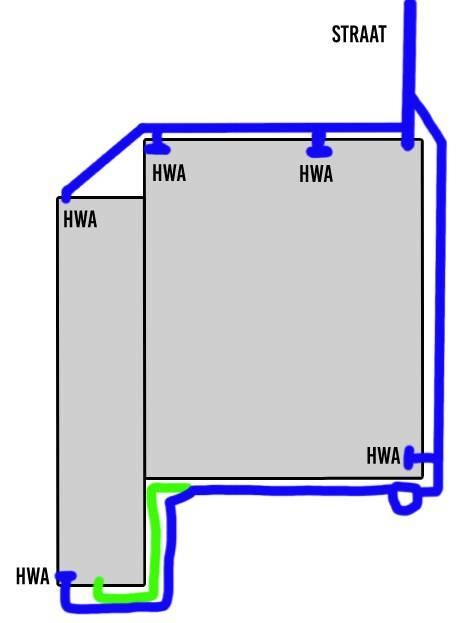

Wij wonen hier nog niet zo heel lang en zover ik weet is de situatie ongeveer als volgt; De groene lijn is de afvoer van de foto hier boven.

sjorsjes schreef op zondag 28 november 2021 @ 19:57:
en dat blauwe rondje rechtsonder, zakput/verzamelput?
staat daar het water hoog als het regent?
Overigens: volgens de tekening is het riool en HWA dus al wel gescheiden, behalve het punt waar jij nu last hebt. Riool en HWA gaan apart naar de weg zo te zien.
[ Voor 14% gewijzigd door Tens op 28-11-2021 20:04 ]

wat is die rare slinger dan :?
en tja als de boel niet weg kan (kan ook zijn dat het niet snel genoeg op het riool geloost kan worden) gaat het een andere route zoeken ;)
je zou blad afscheiders in de hwas kunnen zetten.. als het dan teveel wordt loost die het wel op de grond

Dat blauwe vierkantje is een put en daar zit ook een tuinkraantje. Ik zal daar de volgende keer de waterstand eens checken, goed idee!
@SMSfreakie Ik heb toevallig vorige week op HWA links onder, een bladafscheider gezet om exact dit te doen inderdaad.

@sjorsjes hoe groot is de afvoerleidong die in de grondt ligt ?
waar groen en blauw bij elkaar komen ? ik zie geen maten.
dat moet eigenlijk 110 zijn om het regenwater/afvalwater kwijt te kunnen.
ik zou biede leidingen op een t stuk 110 aanlsluiten dmv een verloopring.

miciel schreef op zondag 28 november 2021 @ 20:11:
Volgens mij is dat allemaal 80mm tot waar het mn huis binnen komt.
[ Voor 3% gewijzigd door sjorsjes op 28-11-2021 20:16 ]

@sjorsjes en je hebt wel een punt binnen is 75 mm zo te zien daar is niks mis mee.
maar waar het regenwater erbij komt mag het wel 100 mm wezen/ buiten dus.
bij het t suk. een andere optie is het plaatsen van een keerklep.
maar als je vaatwasser gaat pompen tijdens een regenbui.
mag je alsnog dweilen. (ik weet niet of daarnaar op zoek bent)
die 75 mm kan wel wat water kwijt/tijdelijk opslaan maar niet zo heelveel.
