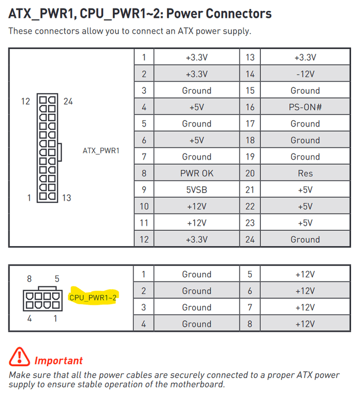

Op het moederbord zit een CPU Power 1 en 2 connector beide 8 pins connectors. De voeding heeft meer 1 CPU power snoer dus CPU Power 2 is niet aangesloten. Zou dat de oorzaak zijn? Als ik google lijkt het erop dat power 2 optioneel is maar er zijn nog niet zo veel Alder Lake builds.
Afbeeldingslocatie: https://tweakers.net/i/CUpiPl3m16sNuXUH_k0ikntjmtU=/x800/filters:strip_exif()/f/image/7cN9qlmbeN9GeHaCiXIKrgx3.png?f=fotoalbum_large
Komt uit jouw handleiding. Geen idee wat Google precies zegt maar jouw handleiding zegt dat beide 8-pins dus aangesloten moeten zijn.

Ik heb dit bord toevallig nog op de testbench liggen, en net gecontroleerd: start gewoon op met enkel PWR1 aangesloten.
Elektrisch is hier geen rede voor omdat één 12V EPS connector al op ruim 300W gespecificeerd is. De tweede is alleen nodig als je flink gaat overklokken.
De meeste moederborden starten dan ook prima op met één, maar het zou in het onwaarschijnlijke geval kunnen dat jouw bord ze alle twee aangesloten wil hebben.

Bedankt @NTAuthority voor het bevestigen dat de tweede CPU power connector niet per se nodig is, dat is wat ik ook via google vind.
