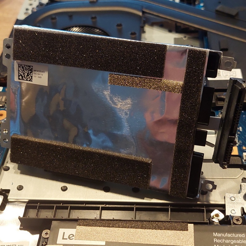

Toch even een paar fotootjes, want het is wat verwarrend. Er lijkt een behuizing in te zitten die aangesloten is. Er loopt een aansluiting die ook aan de bovenkant vast zit, maar aansluiting losgehaald en denk toch dat dat misschien dat hele ding eruit moet en de sata er aan kan. Op het plaatje groen omcirkeld waarbij de connector aan het ding vast zit, wellicht zonder functie, want waarom?
Afbeeldingslocatie: https://tweakers.net/i/lvOY-uAAl4VccFVhm1Y-66LI6as=/800x/filters:strip_icc():strip_exif()/f/image/AdAMkvOrJxSuhSL7BnRzJrEk.jpg?f=fotoalbum_large
Afbeeldingslocatie: https://tweakers.net/i/w6we7-F7KaHBF8FmmugncpQmZz8=/800x/filters:strip_icc():strip_exif()/f/image/L1yBWkZ9LMMrDUL80UP89NLE.jpg?f=fotoalbum_large
Of moet ik toch iets met die behuizing? Dacht even dat daarboven een M2-slot zat, maar weet dat niet zeker. Zal vermoedelijk niet, want volgens de specs heeft ie er maar 1.

Update. Zit ff op https://pcsupport.lenovo....79/parts/display/as-built te kijken en zie daar idd het onderdeel, maar dan wat kaler. Denk dat er nog een soort dummy of zo in dat bracket zit. Kan ik met een gerust hart mijn schijf gaan bestellen.

De schroefjes zitten er al bij (rode cirkel) en 't zwarte is een placeholder die er uit moet.
Om de placeholder los te halen verwacht ik de tape (gele cirkel) los moet.
Afbeeldingslocatie: https://i.imgur.com/Tfkg8Va.png
Zie ook YouTube: Lenovo Legion 5 Upgrade Guide - Boost Performance! voor een andere lenovo met 't zelfde soort placeholder.

Thanx. Dat verklaart ook weer veel. En daar waar ik het groene cirkeltje heb zal ik daar voorzichtig de kabel connector los moeten halen.
Inmiddels de SSD besteld. Wordt donderdag binnen verwacht. Dan maar gelijk de 2TB in de BF-deal.
