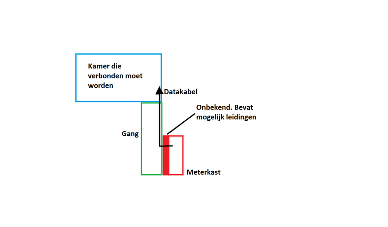

Beste Tweakers, ik zou graag jullie advies willen horen over het aanleggen van een datakabel naar een afgezonderde kamer in mijn appartement.
De situatie:
Ik woon in een appartement waar mijn meterkast zich in de gezamenlijke hal bevindt van het gebouw (en ook op een halve verdieping lager). De kamer waar ik graag een kabelverbinding wil hebben is hemelsbreed vrij dichtbij de meterkast (~5 meter), echter lopen er geen loze leidingen naartoe. Ik heb een simpele schets gemaakt om de situatie hopelijk wat te verduidelijken.
Nu heb ik zelf de volgende opties bedacht, en hoor ik graag jullie advies:
Een gat door de muur van de meterkast naar de gang van het appartement boren
Deze optie zou vervolgens gecombineerd moeten worden met:
  • De vastgelijmde plint weghakken en vervangen voor een holle plint waar een cat6 achter kan lopen.
  • Een bedrijf inhuren om horizontaal een gleuf te vrezen waar een loze leiding in gestopt kan worden.
Dit zou het mogelijk maken om "gewone" cat6 kabels te gebruiken, echter is het grote nadeel dat de muur tussen de meterkast en de gang behoorlijk dik is (~20 cm), waarvan ik ook sterk vermoed dat er leidingen door lopen. Vooral de mogelijke leidingen boezem angst in voor het boren.
Een glasvezel kabel gebruiken
Deze optie zou het toestaan om een van de bestaande elektrabuizen te gebruiken waar al een stroomdraad door loopt. Echter is glasvezel nogal fragiel en heb ik geen idee hoe scherp de bochten zijn die de elektrabuis maakt in de muur.
Een POF kabel gebruiken
Toen ik voor het eerst hierover las was ik direct verkocht, want het is net als glasvezel mogelijk om door bestaande elektrabuizen te trekken, en kan veel scherpere bochten maken dan glasvezel. Het nadeel echter is dat er maar zeer weinig over te vinden is, wat me sceptisch maakt.
Powerline gebruiken
Deze optie heb ik geprobeerd, echter blijft er dan helaas nog maar 60Mbit over van de 250Mbit die ik normaal haal, wat ik toch jammer zou vinden.
Mijn vraag aan jullie:
Graag zou ik jullie input horen over wat jullie denken dat de beste keuze zou zijn. Persoonlijk klinkt de POF optie als een uitkomst, ware het niet dat er zo weinig over te vinden valt. (Heeft iemand hier toevallig ervaring mee?)
De enige andere realistische oplossing lijkt om gewoon een gat te boren, en te hopen dat er niets geraakt wordt. Een nette afwerking hiervan zal nog wel aardig wat moeite kosten, maar als het moet dan moet het.
Alvast bedankt allemaal voor jullie input!

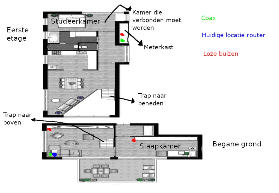

Allereerst dank voor alle reacties en suggesties! Ik zal proberen een wat completer plaatje te schetsen om wat beter op de reacties in te kunnen gaan.
Allereerst hier een oud plattegrond van het huis, inclusief de huidige stand van zaken:Afbeeldingslocatie: https://tweakers.net/i/PTQaG3TgxBehqRDAZvWI6CJplJA=/800x/filters:strip_exif()/f/image/QTi9BO0oheq4fSgyJaEnfJS6.png?f=fotoalbum_large
Het internet komt het huis in via de meterkast als een COAX aansluiting. Deze wordt vervolgens verlengt met een COAX kabel naar de woonkamer beneden (groene stip). Dit is ook waar de router momenteel staat (blauwe stip). De rode stippen geven de loze buizen aan die in verbinding met de meterkast staan (al moet ik wel nog uitvogelen welke buis dat precies is in de meterkast).

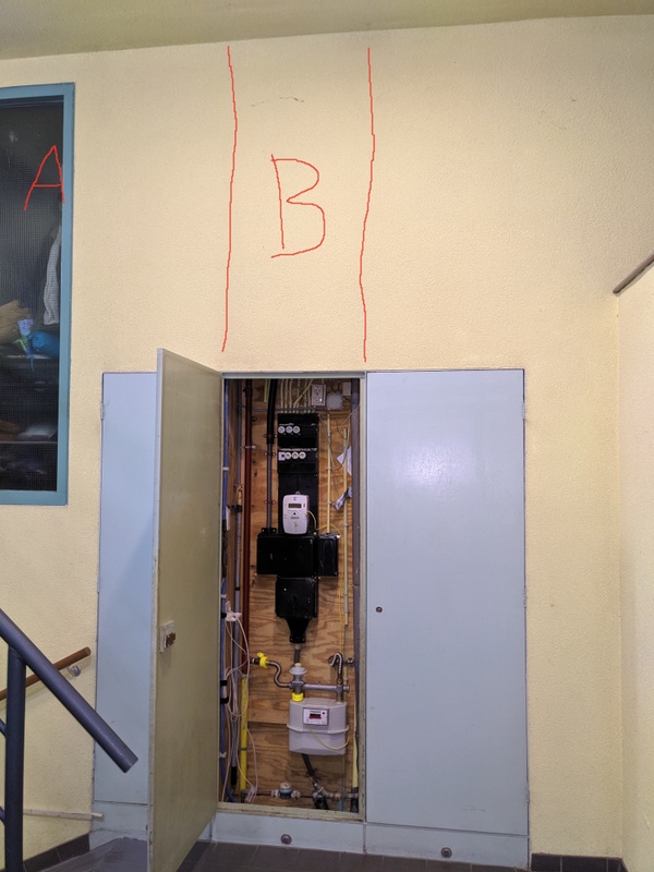

Deze foto geeft de meterkast aan en de gezamelijke hal. De letter B staat er ter referentie waar de meterkast zit in de volgende fotos. De doorgetrokken lijnen geven aan hoe de meterkast omhoog loopt. De letter A geeft een referentiepunt waar de ingang (en de gang) van ons appartement ongeveer is.
Afbeeldingslocatie: https://tweakers.net/i/i9ub1tjwU6z9zEl7xRaf21whdYc=/x800/filters:strip_icc():strip_exif()/f/image/H93eMLeBV5kEHL2iA0CdC4qH.jpg?f=fotoalbum_large

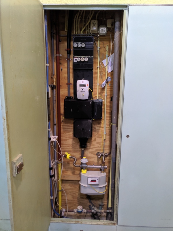

Close up van de meterkast.
Afbeeldingslocatie: https://tweakers.net/i/nkgpBxZZfYGVTOgn0Y5xWp6iC7s=/x800/filters:strip_icc():strip_exif()/f/image/48agWwW50Z1GCjHObh4MIOrR.jpg?f=fotoalbum_large

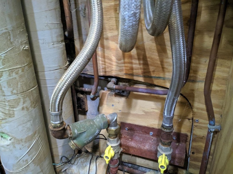

Foto van hoe de meterkast de hoogte in gaat (en wat voor een chaos het daar is.)
Afbeeldingslocatie: https://tweakers.net/i/y98u29XMqrn5a6fQpBHngg71Zhc=/800x/filters:strip_icc():strip_exif()/f/image/KP6wg2h0TOY4dSLPzJpZzgcA.jpg?f=fotoalbum_large

Het liefst zou ik dus de huidige locatie van de router verplaatsen naar de meterkast, de COAX kabel vervangen door een cat6 kabel, en een acces point oid neerzetten waar de router momenteel staat. (En dus iets vinden om een data kabel te krijgen naar de bovenste kamer op het plattegrond).

in die meterkast zie ik wel 2 buizen waar iets anders dan elektra inzit .. kan deurbel kabel zijn , kan coax zijn, kan telefonie zijn ..
maar niets wat op een KPN ISRA lijkt .. raar
kan wel goed zijn dat er dus een lege pijp van je meterkast naar de verkeerde kant vd woonkamer loopt..
als dat het geval is, kijk eens of je daar een kabel door kan trekken .. je zou dan in de woonkamer nog kunnen kijken of je hem doortrekt tot aan het modem , of je die laatste 4 m toch draadloos of via powerline doet ..
van je slaapkamer kon je wel doorboren naar de slaapkamer precies ? (er staan geen verdiepingkjes op je plaatjes)

  • Feuille
  • Laatst online: 23:57
ijske schreef op zaterdag 27 november 2021 @ 22:48:
Ah excuses, ik heb de plattegrond hier nog wat uitgebreid. Voor extra duidelijkheid: de stipjes van dezelfde kleur zijn met elkaar verbonden. En uiteindelijk zou ik graag een kabel willen hebben van meterkast naar de slaapkamer. (wat wellicht verwarrend is want het bed op het plattegrond is dus niet de slaapkamer, excuses daarvoor).
Afbeeldingslocatie: https://tweakers.net/i/HxFO0zUO_ufBsA8oG1bTBz7IqdI=/full-fit-in/4000x4000/filters:no_upscale():fill(white):strip_exif()/f/image/q74cTnFco2T0Rm5kygLv289j.png?f=user_large

  • ijske
  • Laatst online: 19:56
nog eens goed gekeken, maar links van je meterkast, die dikke blauwe kabel , dat lijkt me wel de KPN kabel..
die gaat dan in het plafond nog verder door naar boven , net zoals de electra / water etc (neem aan dat er nog verdiepen boven jou zijn)
die ruimte waar die dan doorlopen op het 1e verdiep is dus totaal onbereikbaar ? , of is dat iemand anders zn meterkast ?

  • Paul - K
  • Laatst online: 16-10 23:42
Nog even terugkomend op de booroptie. Ik zie op je foto van de meterkast netjes de waterleiding lopen, de gasleiding, en alle elektra leidingen. Welke leiding zou er dan toevallig net achter nog in de muur moeten zitten?
Volgens mij gaat dus dus helemaal goedkomen, en zou ik in plaats van ellendig aan gaan kloten met je glas optie gewoon voor dat gat gaan.
Wellicht heeft een mede-Tweaker hier nog wat over te zeggen :)

  • Ben(V)
  • Laatst online: 23:25
Gewoon boren, er is echt geen leiding in dat beton weggewerkt.
Zou volkomen onzin zijn om alle leidingen in zicht in de meterkast te hebben en dan er ook nog een paar in het beton te storten.
Wel heb je een goede kans dat je met het boren op wapening staal stoot.
Dan heb je pech en moet je even iets ernaast nog eens proberen.

Paul - K schreef op zaterdag 27 november 2021 @ 23:32:
De stadsverwarming. Die leidingen lopen ergens langs de muur of vloer. In de kast direct links van de meterkast zit de stadsverwarmingsinstallatie, die onder andere uitkomt in de studeerkamer. Op de plattegrond in dat kleine hoekje direct boven de meterkast.
Afbeeldingslocatie: https://tweakers.net/i/aIU43gvT0awkc-k0FRrjdK40hCw=/x800/filters:strip_icc():strip_exif()/f/image/qccR2Jq6S13WfyYhg7Zh2H60.jpg?f=fotoalbum_large
Afbeeldingslocatie: https://tweakers.net/i/FGxFgHn88p8veOFfa56CIbbO3nU=/800x/filters:strip_icc():strip_exif()/f/image/9gxjOXpBYdQtFLI7dpCxWX8q.jpg?f=fotoalbum_large

En kan je niet in in de linker zijkant (als je voor de meterkast staat) boren zodat je onder de kapstok uitkomt.
Zo te zien is die muur niet zo dik en als daar leidingen lopen zou je die met een leidingszoeker moeten kunnen vinden

  • Feuille
vincie50 schreef op zondag 28 november 2021 @ 18:56:
Daar hebben we eigenlijk nog niet eens over nagedacht 8)7 Goede suggestie, waarschijnlijk gaan we dit proberen! Dankjewel voor de suggestie!
