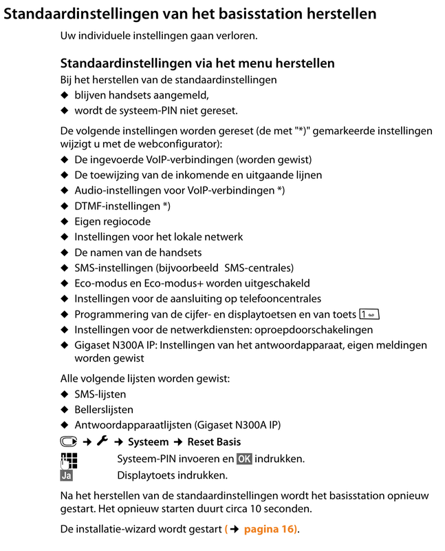

Dit zegt mijn manual over de tweede optie voor reset van instellingen (p. 136):
Standaardinstellingen herstellen met toets op het basisstation
Net als bij een reset via het menu worden alle individuele instellingen gereset.
Bovendien wordt de systeem-PIN teruggezet op "0000" en alle handsets die niet
bij levering standaard waren aangemeld, worden afgemeld

Als ik het zo snel even nakijk dan lijkt dat niet op een elegante manier mogelijk als je een handset niet meer hebt.
Bij herstellen van standaard instellingen via het menu wordt heel veel gereset, maar: "Bij het herstellen van de standaardinstellingen blijven handsets aangemeld".
Gelukkig is er ook nog zoiets als "herstellen van standaard instellingen met toets op het basisstation":
Net als bij een reset via het menu worden alle individuele instellingen gereset. Bovendien
wordt de systeem-PIN teruggezet op "0000" en alle handsets die niet bij levering standaard
Nu alleen nog hopen dat de missende handsets niet bij levering standaard waren aangemeld.

Antonius schreef op zaterdag 27 november 2021 @ 00:43:
Dank, dat leek me een kansrijke mogelijkheid, maar helaas. Resetten vanuit de webinterface laat de handsets gekoppeld en downgraden naar meegeleverde oorspronkelijke firmware gaat (niet) meer vanwege 'server onbeschikbaar'. Naja, is ook geen ramp, maar ja, het oogt gewoon niet mooi ;-)

  • Antonius
  • Laatst online: 25-11 13:14
Heb je "herstellen van standaard instellingen met toets op het basisstation" ook geprobeerd? Die werkt volgens de manual anders dan herstellen via de web interface.
  • binbash2014
  • Laatst online: 26-11 15:29
@Antonius Ik heb inderdaad alleen via de webinterface geprobeerd, maar afgaande op de documentatie wist ik al dat dat het waarschijnlijk niet zou oplossen. Op het basisstation zelf resetten zag ik niets in de documentatie staan, maar ik zal eens een paperclip 'ergens' insteken ;-)

Paperclips zou ik niet doen. In mijn manual vind ik dat niet terug, dus geeft op zijn best een dikke kortsluiting :+
