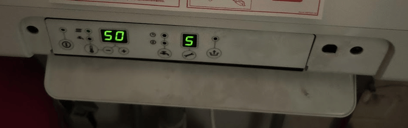

Graag jullie hulp. Ik krijg sinds een stroomstoring mijn vloerverwarming niet warm genoeg om het boven de 18 graden te krijgen in huis. De vloerverwarming én de twee radiatoren in de woonkamer worden niet warmer dan lauw. Ik heb de cv-ketel ingesteld dat er water op 50 graden voor verwarmen wordt afgegeven. (Volgens mij kan dit lager maar 50 leek me mooi om mee te testen.) Mijn ketel is een Intergas HrEco, deze staat op zolder.
Afbeeldingslocatie: https://tweakers.net/i/9r0VyKAkUiPL5pe5Fa3vBfMTe6Q=/800x/filters:strip_exif()/f/image/eY4YnNEbUzVWc6bbzlObUHTC.png?f=fotoalbum_large

Je weet zeker dat je CV water op 50 graden max staat ingesteld en dat je niet kijkt naar je sanitair warm water?
Hoe hoog staat je waterdruk?

CV water is 50 graden, tapwater op 60. Als ik de leiding naar beneden volg dan doen de radiatoren op de 1e verdieping het goed (even met de kookthermometer gemeten: 40 graden) en is het water dat uiteindelijk beneden komt ondertussen wel wat afgekoeld maar nog steeds 31 graden als het de pomp binnen gaat.

De radiatoren in de woonkamer worden wel warm maar niet heet, een graad of 30 volgens de kookthermometer.
De druk in de ketel is 1.8. Die zou tussen de 1 en 2 moeten zitten dus dat lijkt me ook prima.
Ik heb de pomp op CP1 gezet, de watertemperatuur verhoogt naar 60 graden en ik zal de leidingen gaan isoleren.
Als er een klep niet fatsoenlijk openstaat, waar zou die dan zitten? Bij de cv of bij de pomp?

Als je op de intergas tijdens verwarmen (code 5) het steeksleuteltje inhoud kan je zien wat zijn retour temperatuur is, komt er heet water weer binnen of wel koud water?
