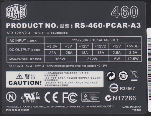

Jij hebt misschien geen probleem met de voeding maar een nieuw systeem wel. Die Cooler Master is er nog eentje met het antieke double forward + groepsregulatie. Met nieuwe hardware, dat zo goed als alles van de 12v gebruikt, levert dat een hele slechte spanningsregeling op. Verder ontbreken er essentiele beveiligingen in de voeding en/of werken de aanwezige beveiligingen slecht. Daarnaast was de ripplefiltering al niet best toen die nieuw was en dat zal er na al die jaren alleen maar veel slechter op geworden zijn. Hoge ripple geeft stress op de componenten met een kortere levensduur tot gevolg.
Ander dingetje is dat het geen 460w maar een 420w voeding is want 3,3v, 5v en 12v mag tezamen niet meer belast worden dan 401,5w. Tel daar de 6w en 12,5w van resp. de -12v en 5vsb bij op en je komt aan 420w.
Afbeeldingslocatie: https://tweakers.net/i/YR3ChTzoYy2Jw7Q0-vuzPt4MVZw=/full-fit-in/4920x3264/filters:max_bytes(3145728):no_upscale():strip_icc():fill(white):strip_exif()/f/image/8zPs8semjRJ9JyVJT6In4ZhE.jpg?f=user_large
Tot slot is de efficiëntie gewoon slecht. er gaat dus veel energie verloren in de vorm van warmte. Die warmte moet afgevoerd worden met meer geluid van de ventilator(en) tot gevolg.

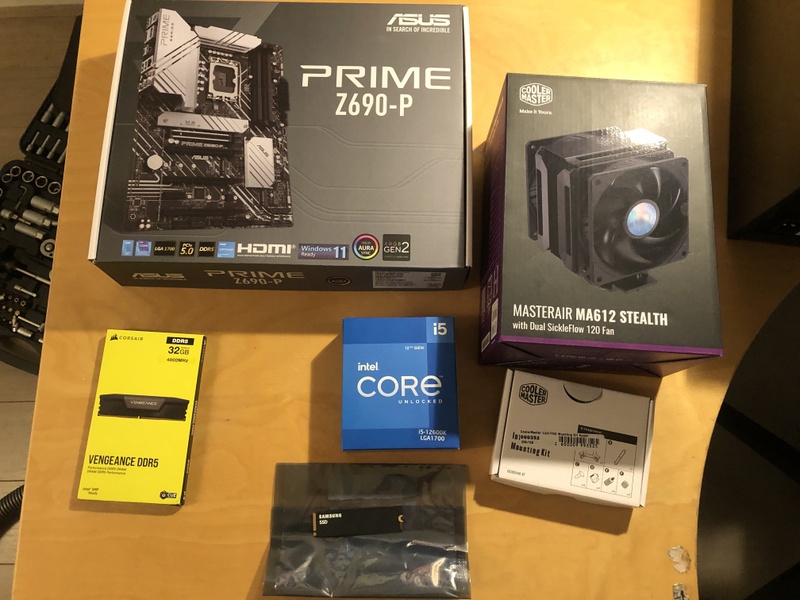

Iedereen hier nog bedankt voor de adviezen! Gisteravond mijn PC geupgrade, BIOS geupdate, XMP ingeschakeld en Win11 Pro geïnstalleerd. Draait als een zonnetje, en heerlijk snel! Windows 11 is sneller opgestart dan dat de monitor beeld geeft :P
Omdat ik (voorlopig) toch geen videokaart ga gebruiken maar eerst de onboard probeer, hou ik het ook nog ff bij mijn oude voeding. Tot nu toe alles stabiel. De moederbord drivers werden niet automatisch door WIndows 11 geïnstalleerd en heb ik bij ASUS gedownload, dat is alweer ff geleden dat ik dat heb meegemaakt :)
Red Alert remastered is gisteren een paar keer gecrashed, maar nu ik als Administrator draai nog niet weer gebeurt. Heb de Windows 11 geheugentester gedraaid maar die meldde geen fouten dus het zal toch wel softwarematig zijn. Als ik keer tijd en zin heb start ik de 'echte' memtest86 ook wel eens....
Die koeler is wellicht wat overkill en hier werden andere geadviseerd, maar deze was bij Alternate leuk in de aanbieding.... en ik vind het wel mooi om een Cooler Master te hebben, zelfde merk als kast en voeding. Had ook een Evo 2 in mijn oude setup en nooit over te klagen gehad.
Afbeeldingslocatie: https://tweakers.net/i/gl-58o-NV2kO-SpL3v-LInuFewI=/800x/filters:strip_icc():strip_exif()/f/image/QoYqcX4cs07HTjLxImFXz1SC.jpg?f=fotoalbum_large
