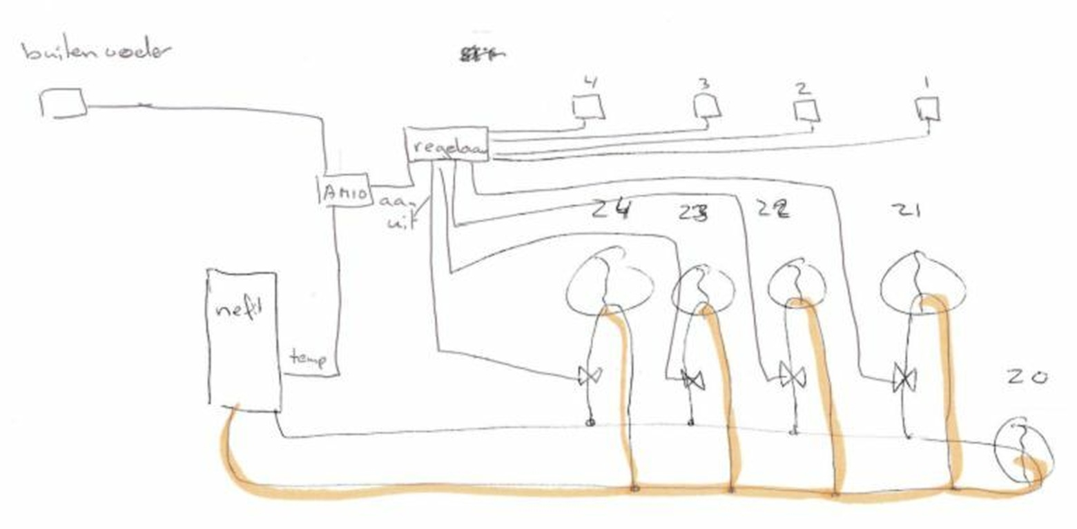

De vraag heeft betrekking op de monitoren van het gebruik van de verwarming. De verwarming is opgezet als een centrale ring leiding langs verwarmingen in de meest centrale plekken, en hier takken 4 zones van af:
  • 1 hoofdzone met de woonkamer
  • 3 zones in kamers aan de buitenkant/schaduwkant van het huis.

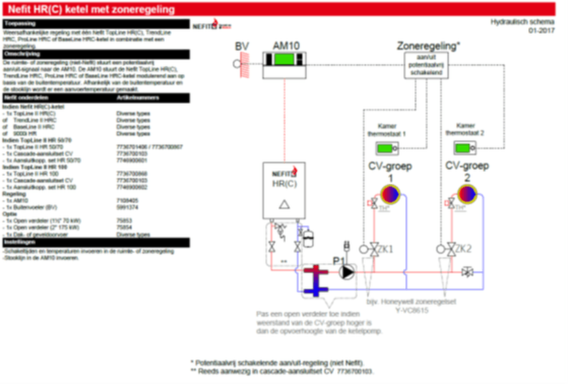

Deze opzet is gekozen op basis van de regeling uit het Nefit handbook.

De onderdelen zijn als volgt:
  • Ketel controle via AM10 met aan/uit ingang
  • Watertemperatuur voorregeling met buitenvoeler via AM10
  • Zone’s gemeten via klokthermostaat (1 x) en simple opentherm thermostaat (3x)
  • Zone thermostaten (opentherm) regelen via de regeling de lokale kleppen
  • Klepcontrole via verwarmings naregelaar (HCE20)
  • Centrale zone, (0 zone) (resterende verwarmingen) lopen mee met circuit
Hieronder ook schematisch weergegeven.

Werking:
  • CV circuit wordt aan/uit aangestuurd, modererend op basis van de buitentemperatuur.
  • Bij snelle opwarming buiten zal de binnentemperatuur iets achterblijven.
  • Als zone 1-4 warmte nodig hebben, wordt klep geopend en de CV aangestuurd via AM10 (aan/uit)
  • Zone 0 loopt mee als één van de andere zone’s vraagt, anders is de pomp (met een nalooptijd) uit.
  • Honeywell functionaliteit: als zone 1 in de nachtstand gaat, gaan alle zones mee in de nachtstand.

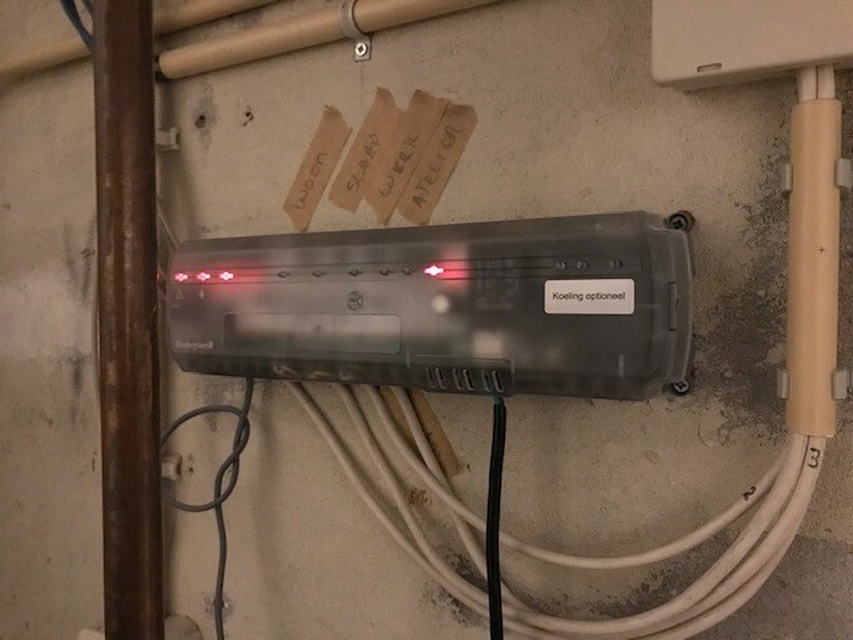

De uitdaging komt er uit voort, dat de lampjes op de HCE20, of een icoontje op de thermostaten de enige feedback zijn om te zien waar er nu warmte gevraagd wordt. Dit is niet handig om te monitoren, met de HCE20 in de kelder, en de thermostaten over het huis verspreid.

Op de regelaar
Op de regelaar brand er een lampje per zone als er warmte wordt gevraagd, als ook een lampje als de ketel brand. In theorie zou ik hier een camera op kunnen zetten, maar dat is nog steeds lastig bijhouden. Als ik voor licht detectie zou gaan, dan heb ik ook hier weer 4-5 detectiepunten nodig + registratie om een en ander bij te houden.
