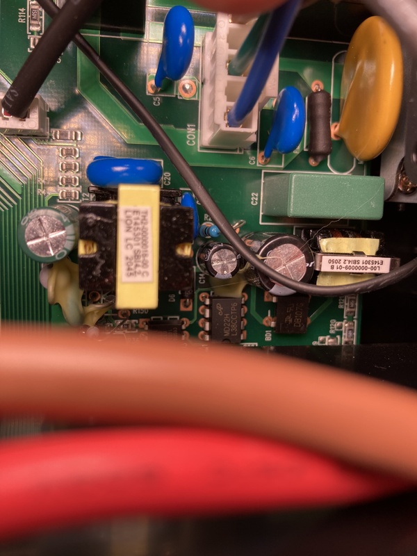

Mijn vraag:
Ik hoor graag van mensen die ervaring hebben met deze gele lijm. Klopt het dat deze gele lijm niet gebruikt mag worden op elektronica?
Wat ik al gevonden of geprobeerd heb:
Ik heb een ononderbroken stroomvoorziening (UPS) gekocht van het merk CyberPower Type CP900EPFCLCD en ik maak mij naar aanleiding van deze video zorgen over de bouwkwaliteit van de UPS: YouTube: CyberPower UPSes Contain Conductive Yellow Glue of Death (+ Bonus Re...
In de UPS maakt CyberPower gebruik van gele lijm. De video maakt de volgende claim over deze gele lijm:
"Deze gele lijm is gemaakt van synthetisch rubber opgelost in oplosmiddel en gevuld met gemalen krijt als vulmiddel. Gebruikt omdat het goedkoop is, gemakkelijk aan te brengen, snel droogt en gaat tot buiten de garantie mee. Breekt af met de tijd door vocht en warmte. De lijm wordt geleidend, totdat het brandt en echt geleidend wordt."
De lijm in de UPS gaat naar verloop van tijd geleiden. Dit terwijl de UPS mij juist moet beschermen. Is deze UPS, volgens de video, een tikkende tijdbom?

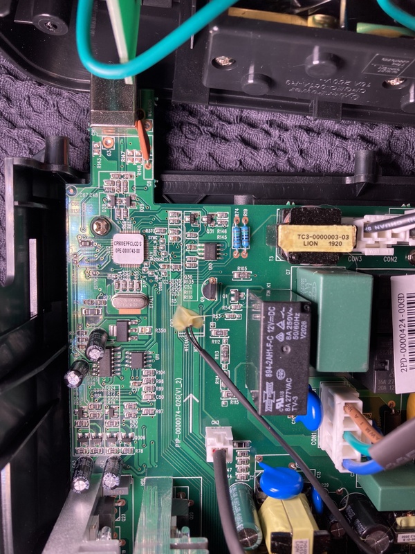

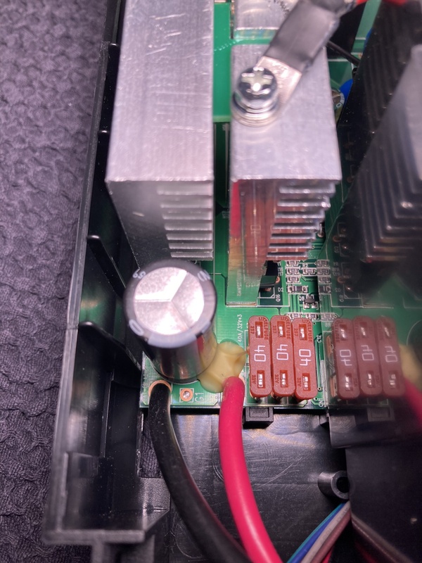

Omdat ik geschrokken was van deze video heb ik mijn UPS geopend en inderdaad er zit op verschillende plekken gele lijm op de elektronica.
Afbeeldingslocatie: https://tweakers.net/i/2ZdzGmyFcK0j2__jTvkqAdDsW3Q=/x800/filters:strip_icc():strip_exif()/f/image/pKLgZnwvH04WUJSywpdw57nW.jpg?f=fotoalbum_large
Afbeeldingslocatie: https://tweakers.net/i/AH0yrllpdylTWBsRnBOgtlON8YQ=/x800/filters:strip_icc():strip_exif()/f/image/msGvLzknxpciM6AiTigf29LS.jpg?f=fotoalbum_large
Afbeeldingslocatie: https://tweakers.net/i/U6bb_8kehZPKHqU_09FF9FIQGLU=/x800/filters:strip_icc():strip_exif()/f/image/d8epMMclaETDjZSIZVFQAyUg.jpg?f=fotoalbum_large
Afbeeldingslocatie: https://tweakers.net/i/TAU2d953FSqtdp8NNt8weSR53pg=/x800/filters:strip_icc():strip_exif()/f/image/bBAdXuhYGWiRswJal64fj0yu.jpg?f=fotoalbum_large
  • KaasOmelet
  • Laatst online: 11-10 01:28
Inmiddels heb ik wat extra research kunnen doen. Als je zoekt op "yellow glue electronics" ga je het een en ander vinden. Waaronder:
https://sound-au.com/articles/yellow-glue.htm
https://www.electronicspo...-on-circuit-boards.61364/
Het lijkt niet om een geïsoleerd geval te gaan.

Ik lees meerdere vragen;
Is dit relevant? Aangenomen dat elke gele lijn in electronica identiek is aan die beschreven in jou bronnen kan je die terugvinden bv telefoonladers, computervoedingen, Senseo, TV, magnetron, LED lampen.
Hoe wil je daar mee omgaan, wat zijn je ervaringen met en gevoelens over deze produkten (even checken op lijm)?
Kan naar verloop van tijd gaan geleiden afhankelijk van omstandigheden
Nee de UPS beschermt jou niet (mogelijk dat een industrie standaard daar nog iets over roept), maar de (op correcte wijze) aangesloten apparatuur. Toegeven dat afhankelijk van de failure mode van de UPS, lees bv brand, de vraag is of je apparatuur nogwel beschermt is/kan worden, laat staan mensenlevens.
Tegenvraag;
-voor welk "probleem" is deze UPS de oplossing geweest?
Nee niet letterlijk, figuurlijk misschien maar net zoals een vraag in een forum je tegenstrijdige "antwoorden" opleveren kan en zelfs in die video is er een breed palet van "may run fine for a decade" tot "may set your house on fire" (of woorden van die strekking), denk ik niet dat je een eenduidig JA/NEE antwoord gaat krijgen.
Als jij je zorgen maakt over de lijm haal het dan weg, die video spreekt daar ook over ze dient alleen voor structurele stevigheid. Als dat ding X jaar in een hoek staat heb je het niet nodig.
Worst case scenario je doet het hele apparaat weg. Praktische "oplossing" alleen voor als er mensen in huis zijn, plaats een brandmelder in de buurt.
De UPS krijgt vanuit de fabrikant garantie voor 2 jaar op het produkt, 2 jaar op de accu en 2 jaar 50K connected devices garantie. Je kan een extended warranty van 1 jaar bijkopen. Daarnaast spreekt de fabrikant over een limited lifetime warranty van 5 jaar.
Dat leest bij mij als tussen de 2 en 5 jaar is het verstandig het produkt te vervangen, de accu zelfs mogelijk meermalig afhankelijk van zijn staat.
disclaimer Geen ervaring met "gele lijm" noch met de industrie (standaard) certificaten hier.
