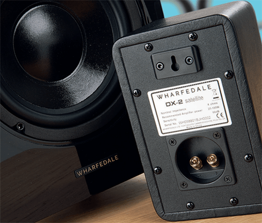

Ik zou dus een Wharfedale DX2 willen kopen, en de sattelites moeten tegen de muur komen. De achterkant van de sattelites ziet er zo uit:
Afbeeldingslocatie: https://tweakers.net/i/VD3WpaCCSdwdP6Tot-l9yNs9tn0=/full-fit-in/4000x4000/filters:no_upscale():fill(white):strip_exif()/f/image/8VXvtizsPGHj1TBvc53CTOeh.png?f=user_large
Enig idee welke mounts ik hier best voor koop? Ik zie daar een beugel, is dat een veel voorkomende voorziening? Het zijn trouwens vrij kleine speakers: 19cm hoog, en als ik het goed begrepen heb, 12cm breed.

spoonman schreef op donderdag 25 november 2021 @ 19:09:
Die mount ziet er uit als een standaard gat voor een schroef. Het grote deel van het gat is voor de kop van de schroef en dan schuif je de speaker daar overheen zodat de kop van de schroef achter het dunnere gedeelte komt te zitten.
Dus ik zou zeggen, een schroef (of spijker met grote kop) in je muur. Wellicht even een plug gebruiken. Voor de maat schroef moet je of even opmeten of langs de bouwmarkt en even testen welke schroef past (gebruik een schroef met zo'n groot mogelijk kop en zo'n dik mogelijk schroefdraad voor optimale stevigheid).
Edit: lees net dat je het graag verstelbaar wil hebben, dan weet ik zo niks. Maar dat is in ieder geval het idee van die sleuf achter op die speakers :+
