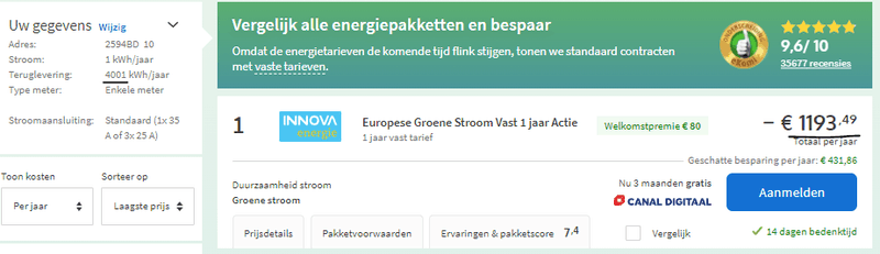

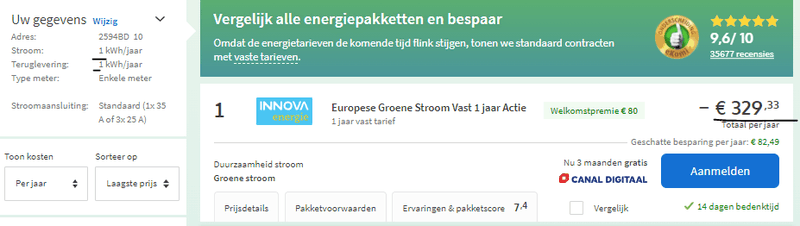

AartTW schreef op woensdag 24 november 2021 @ 20:50:
Ik heb al eerder jullie adviezen gelezen over nu al geheel vol leggen. Budget is er wel. Vraag me af of het wel zinvol is. Veel extra kWh met beperkte saldering.
Ik maak even de screenshots van gaslicht voor je. Eentje met 0 overschot (28 panelen) en eentje met 4000 kWh / jaar overschot (40 panelen)
Afbeeldingslocatie: https://tweakers.net/i/E3ZvzJursYmdrCslN_evhJdwrTo=/800x/filters:strip_exif()/f/image/P1Y3In4GpFD2pqX4JW3UGfSO.png?f=fotoalbum_large
Afbeeldingslocatie: https://tweakers.net/i/Jk-ecFLiqzhE8rrR42RBM2_BZX0=/800x/filters:strip_exif()/f/image/aFU0hzY6iDaQWyfb3Niki4EE.png?f=fotoalbum_large
Die 12 panelen maken een overschot van +/- 4000 kWh / jaar.
Met de huidige prijzen is dat dus 864 euro per jaar.
Als je dat laat leggen met een stringomvormer hebben ook die 12 panelen een tvt van <5 jaar. Met Enphase <7 jaar.
edit: als je het dak nu vol laat leggen heb je dezelfde kleur en maat panelen.
Voor de prijs van 28x Enphase kom je al bijna aan 40x met een Chinese stringomvormer.
