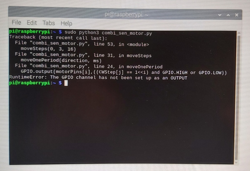

Hai fopjurist,
Bedankt voor de reactie. Ik heb inmiddels de code naar mijn raspberry gestuurd en uitgeprobeerd. Er is alleen een probleempje, zie de foto. Afbeeldingslocatie: https://tweakers.net/i/L9dYEF_5lg7XcQ-cRTovJ2Wlowo=/800x/filters:strip_icc():strip_exif()/f/image/N9AJFpAcdC3JPLcOAdJv5PZ5.jpg?f=fotoalbum_large
Zou je hier een oplossing voor weten?
  • RudolfR
  • Laatst online: 16:28
Volgens mij is de regel teveel ingesprongen, ik denk dat-ie op het zelfde niveau als de 'try' hoort.

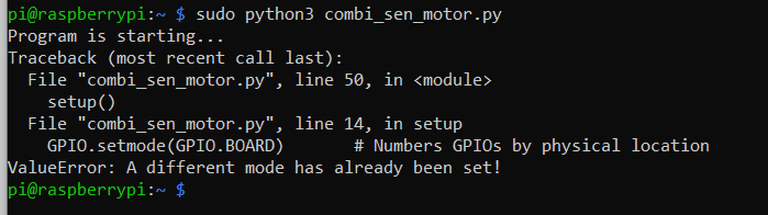

Het probleem lijkt opgelost er is enkel nu wel een nieuw probleempje. Ik heb weer een foto toegevoegd met de fout. Afbeeldingslocatie: https://tweakers.net/i/U5UJV6LtWeU7iwlmV2O-UfXz2xw=/800x/filters:strip_icc():strip_exif()/f/image/pttz0Wvd1ILWz4d7k4NSNP1Q.jpg?f=fotoalbum_large
Enig idee hoe dit op te lossen?
  • RudolfR
Ja, bij het in elkaar vlechten van de programma's is een belangrijk onderdeel van de initialisatie verloren gegaan.
Je moet nog ergens setup() aanroepen, want die stelt de GPIO in.
Misschien is boven de while True: uit het snippet hierboven wel de goede plek.

Ik begrijp nog niet helemaal wat je bedoeld. Ik ben nog niet zo erg thuis in het coderen. Zou je het kunnen verduidelijken?
  • cossy nl
  • Laatst online: 13-11 13:57
In je oude code zien je dat je setup aanroept.
In de nieuwe code mist die regel. (de regel: setup() bijna onder aan in je oude script)
Deze moet ook in je nieuwe. En @RudolfR suggereerd net boven de while.
  • wilbert-jan
  • Registratie: Maart 2019
  • Laatst online: 05-11 20:53
Oke, de code eindigt nu als volgt:

Helaas komt er nu nog steeds een foutcode, wel een andere: Afbeeldingslocatie: https://tweakers.net/i/t_bJlvBLoUwW6SaDTuEMEdsil8A=/full-fit-in/4000x4000/filters:no_upscale():fill(white):strip_exif()/f/image/SUwcXXy7RNov0AhNBNo5bQiB.png?f=user_large

wilbert-jan schreef op dinsdag 23 november 2021 @ 19:50:
try:
    setup()
    while True:
        current_voltage = chan.voltage
        if current_voltage < 1:
            moveSteps(0, 3, 16)
        elif current_voltage > 2:
            moveSteps(1, 3, 16)
        else:
            time.sleep(0.048)
 except KeyboardInterrupt:
        destroy()
Helaas komt er nu nog steeds een foutcode, wel een andere: [Afbeelding]
Het is weliswaar heel begrijpelijk, maar het topic wordt nu teveel een help-mij-stap-voor-stap. Het is wel de bedoeling dat je alvorens een vraag te stellen, even kijkt of je met de foutmelding(en) die je krijgt een oplossing kan vinden met een zoekmachine. Bij deze het verzoek die stap eerst te zetten, en als dat geen soelaas biedt een vraag te posten. :)
