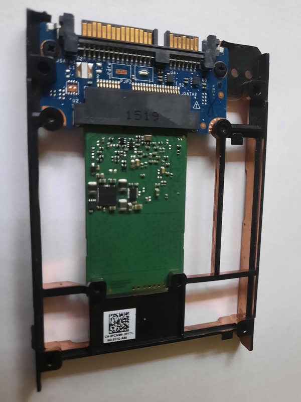

Afbeeldingslocatie: https://tweakers.net/i/Due9pFJeIaKCqBDma6TLJUHLNGw=/x800/filters:strip_icc():strip_exif()/f/image/1CP4ZisU56mDNGa5vROJKegL.jpg?f=fotoalbum_large
Dit is een foto van de mSATA. Hij zit I'm een carrier en heeft een voedingsaansluiting net als de hdd die uit het slot komt

Heb je in de BIOS nog iets gespeeld / staan van RAID / AHCI / Legacy?
Geen idee; we hebben het over een laptop van bijna 10 jaar oud waar je een SSD van ongeveer 5 jaar oud in wil prikken.

@MAX3400 Ja ik heb in de Bios geëxperimenteerd met alle mogelijke opties. Wat ik heb is Sata controller mode= AHCI of compatibility en bootmode: UEFI of CSM. Het laatste is alleen beschikbaar als je Secure boot uitzet.
Misschien moet ik inderdaad een oudere ssd proberen, eentje van 128GB bijvoorbeeld. Mijn Crucial 500GB is eveneens minder dan 10 jaar oud. Ik heb nog niet geprobeerd de firmware van deze te updaten...

@PD2JK Klopt ja komt uit een Dell laptop misschien is dat wel de reden. Ik ga maar verder testen met andere ssd's dan. Ik heb inmiddels mijn Crucial MX200 500GB geüpdatet naar laatste firmware misschien helpt dat. En anders de laptop naar m'n werk nemen daar hebben ze zat oude ssd's.

Opgelost mannen! 😀 Het beste antwoord gaat naar [PD2JK] :
Die Dell mSATA wilde gewoon niet werken met een Toshiba laptop want na het upgraden van de firmware van de Crucial bleek die ssd het prima te doen in een bijna 10 jaar oude satellite l955-100
En ik heb nog Windows 11 erop kunnen installeren ook en alles werkt supersnel na deze upgrade van Geheugen en solid state drive!
