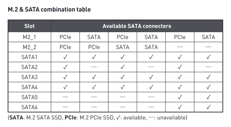

Op pagina 31 staat een tabel die zegt dat sata 5 en 6 niet beschkbaar zijn met 2 NVMe drives, wat hier het geval is. Qua PCIe lanes gaat het allemaal goed in ieder geval, 2x4 zijn altijd beschikbaar voor de M.2 slots onafhankelijk van de rest van de configuratie.
Sata 5 en 6 zijn overigens de 2 sata aansluitingen rechtsonderaan het moederbord. Zitten naast elkaar, 1 t/m 4 zitten aan de rechterkant en zitten haaks op het moederbord.

  • rescla
  • Laatst online: 09:48
MicGlou schreef op dinsdag 23 november 2021 @ 13:44:
Ik had het inderdaad niet goed overgenomen, had over pci drive heen gelezen voor m.2 slot 2...
Maar wat jij zegt klopt ook niet ;)
S-ata 5&6 zijn alleen niet bruikbaar als je een s-ata of nvme drive in slot 2 gebruikt, slot 1 heeft hier geen invloed op...
Ik praat alleen over de situatie waarbij er 2 m.2 slots in gebruik zijn door NVMe drives, aangezien er voorheen altijd al een slot in gebruik was. Maar inderdaad, je hebt gelijk :P
Voor de volledigheid, hier het tabelletje uit de handleiding:
Afbeeldingslocatie: https://tweakers.net/i/Um2nK6VgPjeARc4YgC-kQt-izfw=/800x/filters:strip_exif()/f/image/JdMZgFvJmzQoeMTPykUyVISF.png?f=fotoalbum_large
