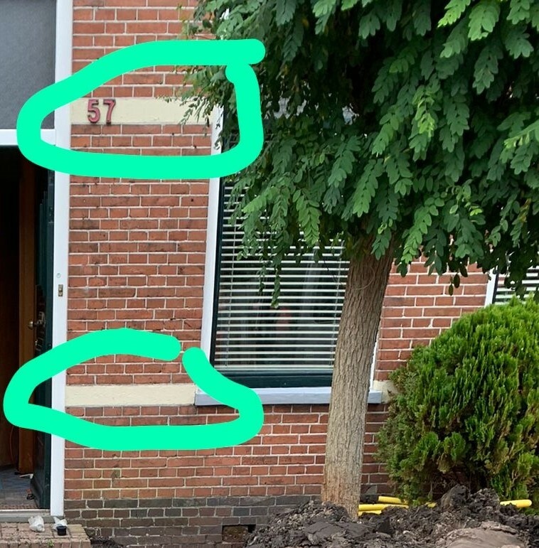

Beste forumleden,
Ik heb eigenlijk een hele korte vraag. Ik ben opzoek naar hoe deze creme achtige stuc/steenlaag heet. Voor zover ik altijd wist is dit een betonnen laag over het metselwerk om het metselwerk te stabiliseren.
Afbeeldingslocatie: https://tweakers.net/i/EqchLlc_DLSAI4AnKmwwu_w2kSY=/full-fit-in/4920x3264/filters:max_bytes(3145728):no_upscale():strip_icc():fill(white):strip_exif()/f/image/4Fzkf1OCPjbi6vYAlhxshiyw.jpg?f=user_large
Afbeeldingslocatie: https://tweakers.net/i/6B7rfVD12WKHDo0AJU1YQTbnWRY=/800x/filters:strip_icc():strip_exif()/f/image/nyVPgPuw7taLanU1VFGXAjme.jpg?f=fotoalbum_large
Mijn vraag is namelijk ontstaan door een aanvraag voor mijnbouwschade. De deskundige die de schade heeft beoordeeld zegt dat deze scheur is ontstaan door het uitzetten en krimpen van het kozijn. Maar als ik de uitzettingscoëfficiënt van hout bekijk is deze verwaarloosbaar.. Daarom ben ik opzoek wat het bovenstaande creme betonblok(?) precies is.

Ik denk dat het gewoon een soort gelijke mortel is o.b.v. cement zoals in deze video te zien is: YouTube: Een muur stucen met Weber Beamix Decoratieve buitenstuc
  • leecher
  • Laatst online: 26-10 10:04
weet je zeker dat hij het had over het kozijn en niet over de lateien en stenen vensterbank? Het is lange tijd hip geweest om die strak in te metselen waardoor minimale verschillen in de uitzettingscoëfficiënt uiteindelijk toch leiden tot scheurtjes rondom deze onderdelen.

Zit er wel baksteen achter? Of is het gewoon een (beton)latei?
Coding in the cold; <brrrrr />
  • invine
  • Laatst online: 21:37
Is gewoon een sierstreep in je metselwerk. Hier heb je wat meer informatie: https://www.joostdevree.nl/shtmls/spekband.shtml
Waarschijnlijk natuursteen wat geverfd of gestukt is, gezien de leeftijd van de woning.

Dankjewel voor de reacties! Het is inderdaad een speklaag wat ik zocht! erg bedankt allemaal.
Over het uitzetten wordt wel echt het kozijn bedoeld. Ik heb een tegen reactie gegeven en daarop ben ik nu in afwachting.

Het komt veel voor dat daar scheurtjes zitten die op de foto zien er ook niet heel jong uit.
het zijn denk ik de stenen die wij het vaakst kapot tegen komen. (geen aardbevingen hier)
