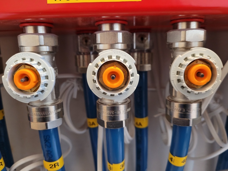

Ventiel van zone 2
Afbeeldingslocatie: https://tweakers.net/i/05hok5m7LiBaKJjUzJqSOu6H1gQ=/800x/filters:strip_icc():strip_exif()/f/image/EZPVHNep1epdoLCJSXqyVEeo.jpg?f=fotoalbum_large

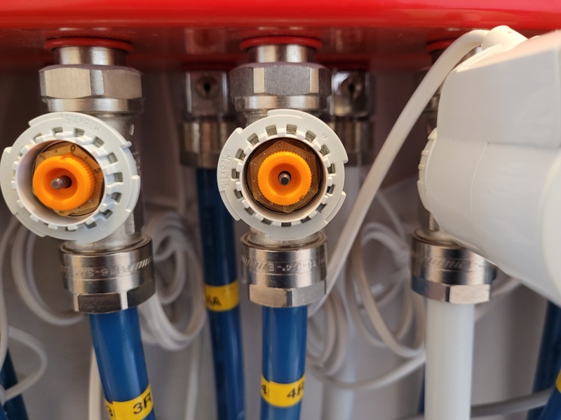

Ventiel van zone 3
Afbeeldingslocatie: https://tweakers.net/i/bH36HqBeU9hRqxHkATv1K0bnGIo=/800x/filters:strip_icc():strip_exif()/f/image/Zz4mLoJURYiwLXqqLYhpTuoJ.jpg?f=fotoalbum_large

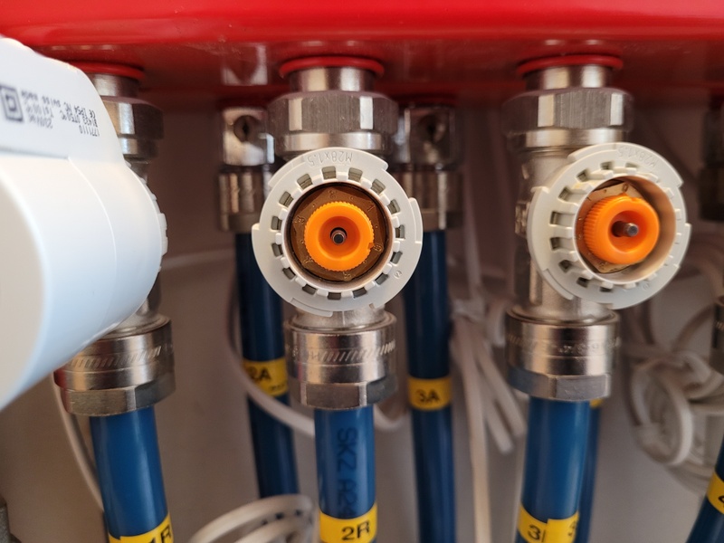

Ventiel van zone 4
Afbeeldingslocatie: https://tweakers.net/i/V-xnv7T_W_h_FrebNhh6RgIu7Ss=/800x/filters:strip_icc():strip_exif()/f/image/ImZk2fERaaqXd8MV3hxeY4Es.jpg?f=fotoalbum_large
Het lijkt er op dat de ventielen van zone 2 en 3 op "0" staan, klopt dat? Of is dit ook de instelling voor maximaal open? Dus dat het ventiel bij 0 begint en daar ook weer uitkomt wanneer deze volledig is geopend? Is volledig open niet te veel voor deze zones? Hebben jullie eventueel andere adviezen voor de afregeling hiervan?
