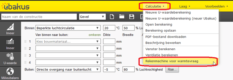

@PaT Onder het Calculatie menu zit een kopje rekenmachine voor warmtevraag

Dat kan Ubakus wel. Moet je, zoals Ronald al aangaf, wel je hele huis in Ubakus stoppen. Dus wel een boel werk.
Als je er al wat dingen in hebt zitten, kan je hier eens klikken: https://www.ubakus.com/nl/berechnung/waermebedarf/

Hiero:
Afbeeldingslocatie: https://tweakers.net/i/fRWlMrXwkBHM-nRHVYTOjS03kMg=/800x/filters:strip_exif()/f/image/hoKmUjrcSn24KlZLVt3fJo7p.png?f=fotoalbum_large
En gewoon eerst eens je werkkamer als "standalone" dingetje er in zetten. Krijg je ervaring en is het overzichtelijk (want dan hoef je maar 6 dingen te doen; je 4 muren, dak en vloer).

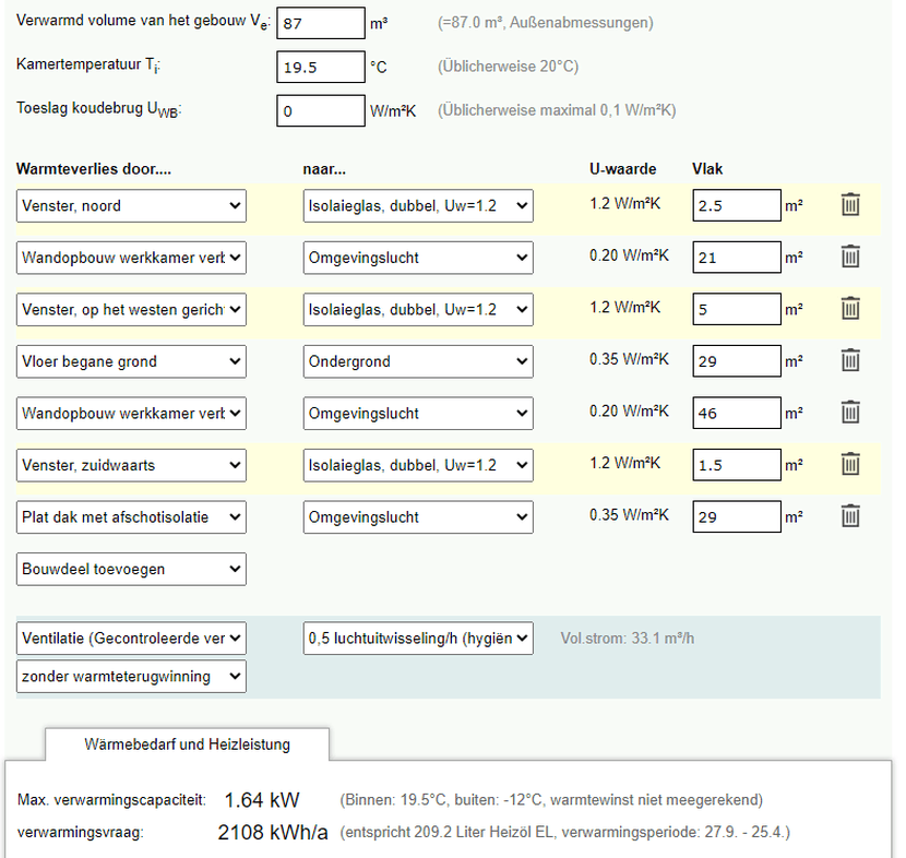

Inmiddels heb ik wat met de Ubakus tool zitten spelen. Ik heb de ruimte gemodelleerd als een vierkante ruimte van 7x4,1 meter en 3 meter hoog (29m2, 87m3)
Huidige wanden hebben (oorspronkelijk) een Rc van 2,7, zelfde voor het dak. Of dat daadwerkelijk zo is, valt lastig te controleren. De ramen hebben een U-waarde van 1,2. Dat weet ik wel zeker, want dat heb ik zelf vervangen. Ik ben benieuwd of onderstaande waarden juist zijn.
Eerst het vertrekpunt, de huidige situatie:

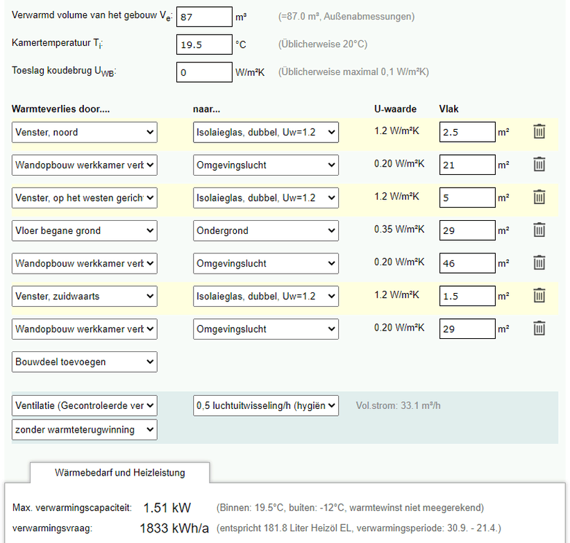

Vervolgens met alle wanden voorzien van voorzetwanden zodat je een Rc van 5 krijg.
Afbeeldingslocatie: https://tweakers.net/i/kimzxE9VGwQ_Zc4FKOrum1bbTdc=/full-fit-in/4000x4000/filters:no_upscale():fill(white):strip_exif()/f/image/W1ibY0NqjxHingqU9KmTb4NW.png?f=user_large

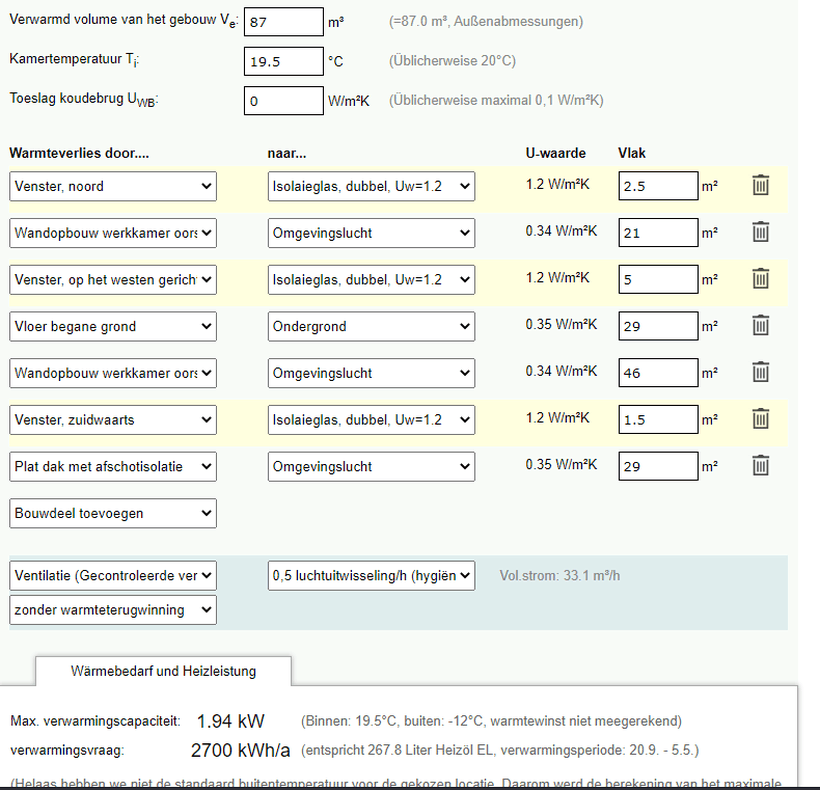

En tenslotte met het dak verbeterd naar een Rc van 6.
Afbeeldingslocatie: https://tweakers.net/i/4uVk9mIWaBsFTRbYAHPr9eYhi6E=/full-fit-in/4000x4000/filters:no_upscale():fill(white):strip_exif()/f/image/bw07yHFZByqotsjiHR40qz0T.png?f=user_large
De warmtevraag daalt daarmee uiteraard aanzienlijk. Van 2700kWh per jaar naar 1833kWh per jaar. Omgerekend naar kuubs gas is dat ongeveer 100 kuub per jaar. An sich lekker, maar ergens had ik meer verwacht.
Zien jullie rare dingen? Zo weet ik niet of ik eerst een gesloten doos moet modelleren en daar de ramen aan toe voeg of dat ik echt alleen de wandoppervlakte moet pakken en daar de oppervlaktes van de ramen aan toe moet voegen.
Ik heb overigens 2 keer wandopbouw er in gezet omdat ik de wand van 21m2 apart wilde bekijken als ik die alleen voorzie van een voorzetwand. Dat schiet echter echt niets op. Dat scheelt 10m3 gas per jaar :(
En wat met deze tool dus echt niet goed kan is het warmteverloop in je woning goed in beeld brengen. Welke plekken worden warmer dan andere krijg je niet te zien.
