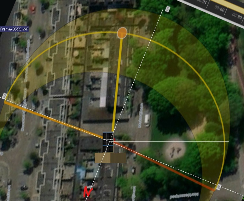

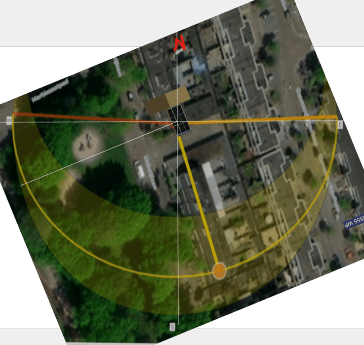

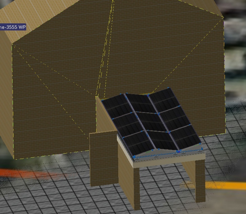

Wie kan mij helpen met het volgende. Ik heb een plan gemaakt om zonnepanelen te leggen op mijn garagedak. Het wordt een Oost-West installatie met 6 panelen op Oost en 3 panelen op West. De omvormer wordt een Solis-2.5K-5G (2 strings) en 9 panelen Jinko JKM405N-6RL3-B. 9x405WP=3645WP. De Solis ivm. de lage start-spanning van 60V om goed te kunnen werken met de string van 3 panelen.
Ik heb van de opstelling een 3D model van gemaakt met omliggende gebouwen. De betreffende garage is de eerste in een rij garages. Dus breder als hieronder kan niet.
Afbeeldingslocatie: https://tweakers.net/i/w5sBU1SyNP-XbgSlrBVKGQEZhiY=/800x/filters:strip_icc():strip_exif()/f/image/3tgJPGnJR3I9NvoRaztEdOS6.jpg?f=fotoalbum_large
Misschien is het beter om 3 op Oost en 6 op West te leggen of om een omvormer per paneel te pakken. Dit laatste ben ik eigenlijk geen voorstander van, omdat de hoge meer-prijs niet terug te verdienen is. Hier mag op "geschoten" worden.
Wat ik eigenlijk zou willen is een schaduw/opbrengst-simulatie met een stukje software waarbij ik mijn eigen 3D model binnen kan laden. Wie kan mij hierbij helpen, of weet software waarmee ik dat kan doen.

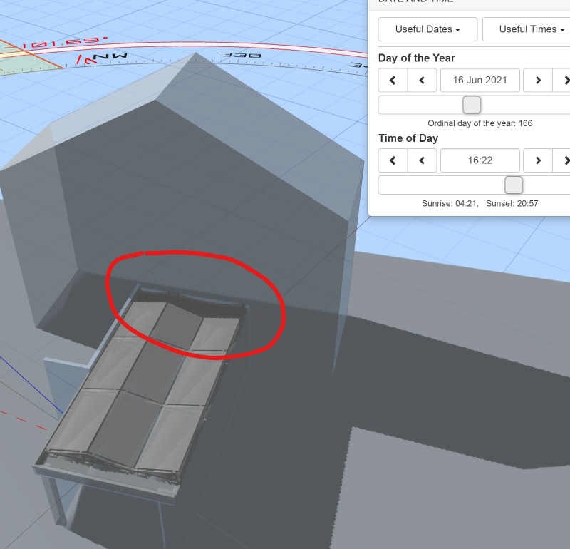

Mijn vraag is ook de volgende: ik heb nu op 1 string 6 panelen op oost en op de andere string 3 panelen op west. Misschien moet ik dat omdraaien, want bij een schaduw-simulatie zie ik dat in Juni om 16:00 uur de eerste panelen aan de muurzijde reeds in de schaduw liggen.
Afbeeldingslocatie: https://tweakers.net/i/LXzj61mYDbzkrO2lJKbSESWjvEM=/800x/filters:strip_icc():strip_exif()/f/image/2UFwEnWdAJxDkwEReWuRkBna.jpg?f=fotoalbum_large
Afbeeldingslocatie: https://tweakers.net/i/Eh2OqoxwlmALeBLRxf3pG24zOs8=/800x/filters:strip_icc():strip_exif()/f/image/CPDQ4UL4tL8h8k771FRwjup5.jpg?f=fotoalbum_large
Hierboven zie je dat bij de kant van de hoge muur de schaduw komt. Ik ga natuurlijk de panelen zo ver mogelijk van de muur leggen, maar hoeveel invloed heeft de schaduw om die tijd (16:00 uur en later). Vandaar de berekening. Wat brengt het op in de ene of de andere situatie.

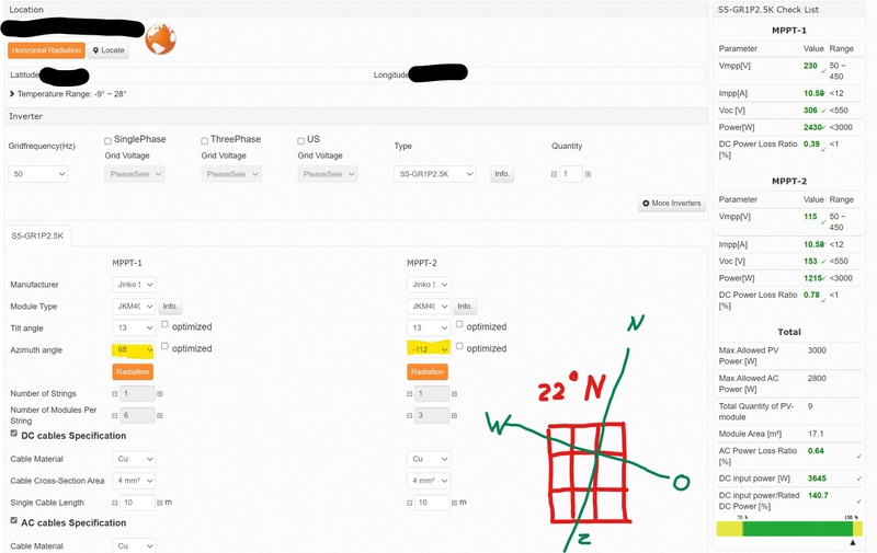

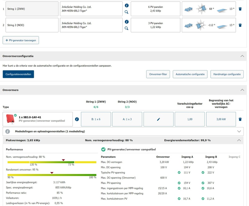

Zo'n calculator heeft Solis ook.
Hieronder een screenshot. Ik weet alleen niet goed de Azimuth bij een Oost-West installatie. Tilt is 13gr. Heb ik de hoeken goed ingegeven? +68gr voor 6P op West en -112gr voor 3P op Oost. Kan iemand checken of de inputs oke zijn?
Afbeeldingslocatie: https://tweakers.net/i/ULQT-DVxxy0Mbf_MYgJDe0NycqM=/800x/filters:strip_icc():strip_exif()/f/image/beNgUK5bOyHBX4eXScGmBfsp.jpg?f=fotoalbum_large
Verder zeggen de getallen mij niets, alles is groen, dus zal wel goed zijn. :)
Dit levert 2977 kwh/jaar op. Draai ik de panelen om, door de hoeken te veranderen naar -68 en +112, geeft dit 2916 kwh/jaar. Dus hoe ze nu liggen is in theorie beter, zonder rekening te houden met de schaduw.
Vanaar dat ik graag een simulatie zou willen doen inclusief gebouwen en bomen. Hoe kan ik dit realizeren?

@FrankieV Ik ken Solis niet; Bij SolarEdge zou het +112 (O) en +292 (W) zijn (Noord = 0). Bij Sunny design -68 (O) en 112 (W) (Zuid = 0)
Met 3600W max DC zou ik trouwens zeker een 3kW pakken... Je bent zo een tikje teveel ondergedimensioneerd.

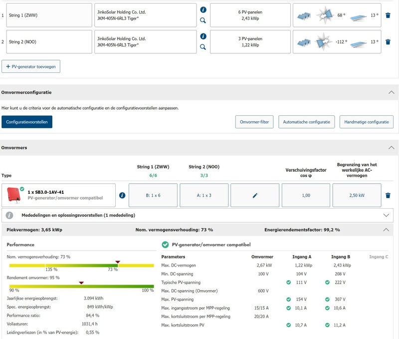

Je kunt met Sunnydesign checken hoeveel het aftopt met die 2.5 kW omvormer door het eerst te simuleren met een 3 kW model en die daarna te begrenzen op 2.5 kW.
Ik denk dat het minder dan 1.5% van de jaaropbrengst is.

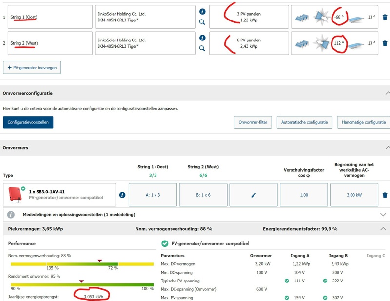

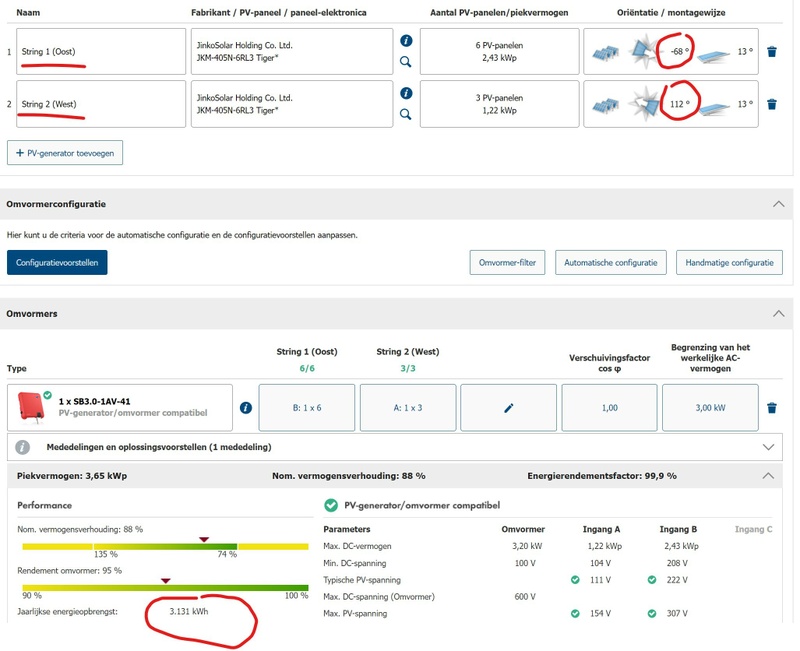

Ben wat aan het stoeien met Sunny Design. Account aangemaakt en hupsa.
Snap 1 ding niet. Deze conclusie has ik ook al gemaakt met het solis programma.
Ik heb 6 panelen op West gericht, omdat dit de grootste hoek is. En 3 panelen op Oost (Ochtent-zon) omdat dit de kleinste hoek is. Bij Sunny Design heb ik minder opbrengst met de bovenste config, als wanneer ik 6 panelen naar de kleinste hoek, het Oosten laat wijzen. Hoe kan dit? Doe ik iets fout met de Azimuth hoeken?
Let niet op de omvormer, die heb ik automatisch laten kiezen.
Hieronder 6 panelen op het Oosten (kleinse hoek) 3131 kWh.
Afbeeldingslocatie: https://tweakers.net/i/5Gaks384gfgWmqV2wD4Sq3AhgmE=/800x/filters:strip_icc():strip_exif()/f/image/bk1PsRnuAkamZhz3ANMIUKrj.jpg?f=fotoalbum_large
Hieronder 6 panelen op het Westen (grootste hoek) geeft minder opbrengst 3053 kWh. Is toch niet logisch?
Afbeeldingslocatie: https://tweakers.net/i/Ena86i5TX33r6QBRLWEPK3_I_00=/800x/filters:strip_icc():strip_exif()/f/image/aW3sfwMFWCSsAnlKaRhV5BDc.jpg?f=fotoalbum_large
Ik snap er niets meer van, wat doe ik fout?

Ik denk dat ik eerder in mijn hoofd iets door de war gehaald heb over de richting?
Het is in elk geval logisch: Hoe meer naar zuid, hoe meer opbrengst uit het paneel.
Maar op 13 graden helling en 22 graden uit noord is het ook maar een klein verschil: beide zie je terug.
En als de 3.0 solis niet kan, dan kan het niet ;-) Zet de SMA 2.5 in je simulatie... geeft heel beperkt verschil.
De grootste fout die je gemaakt heb is door je legplan te delen met het noorden ergens schuinonder. Dat is hierbij gefixt.
Afbeeldingslocatie: https://tweakers.net/i/n3WbTPn7IBBhGYF4aNfA-RLAeuY=/full-fit-in/4000x4000/filters:no_upscale():fill(white):strip_exif()/f/image/Yk9UJWugLnTS1US1Ok4g2OW8.png?f=user_large
Het ligt niet aan @Ronald.
Je Sunnydesign simulatie komt niet overeen met het legplan dat ik hierboven heb staan. De ZWW panelen leveren meer op en daar zou ik er dan 6 van nemen. Sunnydesign neemt de hoek vanaf het zuiden. Dus de ZWW panelen +68 graden van zuid en de NOO panelen -112 graden van zuid. Daarnaast doet ZWW meer aan het eind van de dag en daar heb je al snel wat meer direct eigen verbruik van.
Doe de simulatie eens overnieuw en nu een keer met de 3 kW omvormer en diezelfde omvormer even begrenzen op 2.5 kW.
Microomvormers lijkt me een prima keuze. Een stringomvormer zou denk ik niet gelukkig worden bij jou.

Thx, voor jullie hulp,
Ik heb bij Sunny Design de hoeken veranderd en idd. de opbrengst is nu groter op op de ZWW zijde; logisch... Is dit nu oke?
De omvormer begrenst naar 2500 Watt. Hier het resultaat: (Minder dan 1% verschil)
Afbeeldingslocatie: https://tweakers.net/i/F6gr9mMaxpVB0kDrMWahcqwe2UA=/800x/filters:strip_icc():strip_exif()/f/image/yLVG9YOHiHwXCgP8IjgYqb3D.jpg?f=fotoalbum_large
Afbeeldingslocatie: https://tweakers.net/i/ga7ppkw5cQO_1Hh_h4eiSlhFUWg=/800x/filters:strip_icc():strip_exif()/f/image/4K2s4wjag7c4rN50ZfPtnAbv.jpg?f=fotoalbum_large

@FrankieV De Solis 2.5 oplossing lijkt me dan prima...
busscherski schreef op woensdag 24 november 2021 @ 22:36:
Microomvormers zouden er een klein beetje meer uithalen, namelijk de tijd dat in de string van 3 het 2e paneel schaduw gaat pakken. Financieel echter kost zelfs een oplossing met APS best heel veel meer dan de Solis.
Dus ik denk dat de Solis een goed compromis is.

Ik wil dit topic nog even opvolgen. Ik heb hulp nodig met het volgende. De gegevens van de installatie staan in dit topic. 3 Panelen op West en 6 Panelen op Oost. (68 graden verdraaid, Azimuth). Het gaat om de berekening van de omvormer, welke inmiddels binnen is. In het rekenprogramma van Solis is alles Groen afgevinkt. Dit betekend dat alle specs oke zijn.
Maar als ik met de muis over de volgende spec ga zegt het programma "please decrease the number of modules". Hierdoor maak ik mij zorgen! Als je het aantal panelen verlaagd, gaat het driehoekje naar links richting 100%. Wie kan de berekening controleren? Ik heb er niet genoeg verstand van om dit te berekenen. Wat is die 140,7%.
De verhouding tussen DC input en DC ontwerp vermogen schijnt niet te kloppen? Maar max. is toch 3000 Watt? De panelen leveren max. 3645WP totaal. 80% hiervan is 2916 Watt. En bovendien liggen nooit alle panelen in de volle zon bij een O/W installatie, dus ging ik ervan uit, dat dit wel moest kunnen? Wie o wie kan hier iets over zeggen?
Klik om te vergroten en alle specs.
Afbeeldingslocatie: https://tweakers.net/i/P74-dNPLaY3B-DEz8xJebX4R4qM=/232x232/filters:strip_icc():strip_exif()/f/image/SBHeEE44qWGJqD9n9JxIABjL.jpg?f=fotoalbum_tileAfbeeldingslocatie: https://tweakers.net/i/O8FKb9b9B7Y25vf5iUG_9KST9jw=/232x232/filters:strip_icc():strip_exif()/f/image/aB0xmjLM24cwMpjGPwc7dRKc.jpg?f=fotoalbum_tileAfbeeldingslocatie: https://tweakers.net/i/FG907la7TZVlM5e0ZjzO4HrQK6s=/232x232/filters:strip_icc():strip_exif()/f/image/1J1UWj4Xx806KRfSp7n73rgj.jpg?f=fotoalbum_tile
Afbeeldingslocatie: https://tweakers.net/i/qznbb3aZIkOLX83gz0kHwNAxbNQ=/232x232/filters:strip_icc():strip_exif()/f/image/9lTTnykZjrbqwqEAa6K3n7HA.jpg?f=fotoalbum_tile
  • busscherski
  • Laatst online: 19:05
Volgens mij is dit gewoon een tekortkoming in de design tool van Solis. Lijkt er vanuit te gaan dat de zon haaks kan staan op alle panelen tegelijk.
Voer het eens in in de tool van SMA. Daar komt een max DC vermogen oid uit die veel lager is.
