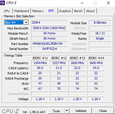

Zoals je kunt zien draaien de planken op 3200mhz, maar de CAS latencies vallen mij erg tegen.
Ik wil graag een upgrade doen naar 3600CL16 plankjes, maar ik weet niet of ik deze ram op die snelheid kan laten draaien.
Het moederbord is een Lenovo 3716 en dit ondersteund geen XMP profiles. Hierdoor zal de ram op 2133mhz draaien. Dit moederbord hanteert alleen JEDEC. Het kan zijn dat de ram de eerst volgende JEDEC pakt onder de geadverteeerde snelheid. Dus van in het geval van 3600mhz ram pakt ie 3200?

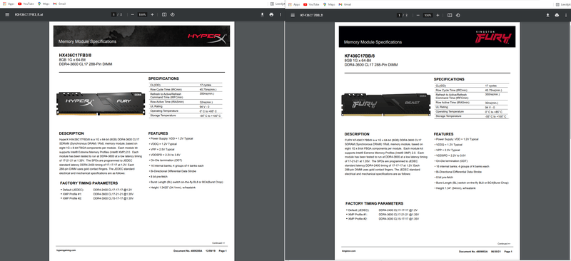

Wat zegt de hardware reference dan op de lenovo site? Als in, wat compatible is? Ik weet niet natuurlijk of dit evt ook voor andere bakken wat is, die niet 11th gen zijn en een z490 chipset hebben. De xmp op mijn mb is trouwens alleen in 4x8 of 2x8, meer mem kan niet/wil men niet.
Afbeeldingslocatie: https://tweakers.net/i/-CahfWWU5cSzSFm5dQE4XR3koGM=/800x/filters:strip_exif()/f/image/LSKD3FvlUK0wseE7MEDQtXNX.png?f=fotoalbum_large

Ben benieuwd. Zoals je ziet heeft dat RAM een JEDEC van 2400 bij 1,2v. Dat is wat het moederbord in een Legion T5 kan doen. Bij min weten is 1,35v niet mogelijk en wordt XMP niet ondersteund. Sneller dan 2400 zal het daarom niet worden.

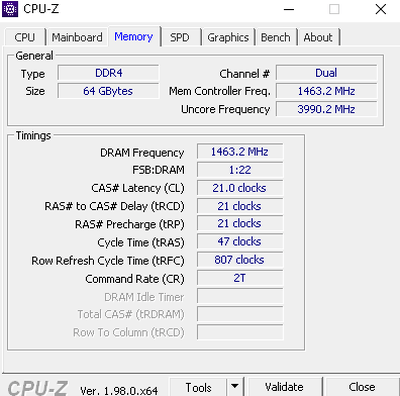

Ik heb een t7, en het is confirmed dat deze 1.35 xmp kan draaien.. mijn jedec ram draaid normaal ook op 1600 singe 3200 dual channel. Door uitbreiding met verkeerde timing is het 1500 3000 dacht ik
Afbeeldingslocatie: https://tweakers.net/i/WhZjEpdLetShEODqQOsEuTMvpz0=/full-fit-in/4000x4000/filters:no_upscale():fill(white):strip_exif()/f/image/UKocAZSlXdE24qRKdLe8HReU.png?f=user_large

Nou dat de stock ram die erin zit op 1.2v op 1600 draait single channel, in de 2x 16 config 3200 dus.

zoals aangegeven draait het nu niet op de normale snelheid. Met alleen de originele oem sticks (2x16) is het 1600mhz in dual channel mode. dus de bus draaid op 3200 totaal, of ben ik nu gek? Ik begrijp je even niet met bandbreedte/snelheid? Een lagere cas latancy is trouwens soms te prefereren over een klein verschil in hogere mem speed.
Ik ben hier geen expert in, so correct me if wrong. Nieuwe ramkit komt in de middag, dus ben benieuwd
Zie net mijn denk fout, de channel mode heeft indeed niets te doen met mhz, excuse

Heren, ik heb 2x 16 Kingston hyper x fury liggen, deze zouden op xmp moeten draaien op een lenovo. Ze komen uit mijn nieuwe systeem ( een hp met ryzen 9, waar ik het geheugen wel kan upgraden.
Iemand intresse?

Afbeeldingslocatie: https://tweakers.net/i/6rLZsBCeLcwNjEV8qhM3o2Dj49E=/800x/filters:strip_exif()/f/image/HBbE7ibqBbsTqIFQYU58g8nl.png?f=fotoalbum_largeAfbeeldingslocatie: https://tweakers.net/i/KX9TVvttEszrZ58e0D0PCU3Tey8=/800x/filters:strip_exif()/f/image/J9AFSBcAaiUzBTEmYq4XGGuv.png?f=fotoalbum_largeAfbeeldingslocatie: https://tweakers.net/i/YAXBXdxWh-LfXtFWxyyhynORFIk=/800x/filters:strip_exif()/f/image/miiLWa8EjYsbJiqfjHA1OlDy.png?f=fotoalbum_large
Hie zie screen shots, het is ddr4 3731. Ik draai het iets lager op 3500, gezien beter latency. Het is niet top of the bill. Maar et is erg schaars, op amazon gaat 16 gb al voor 100usd zag ik. Ik doe het voor veel minder no worries
  • Uszka
  • Registratie: Maart 2018
  • Laatst online: 23:32
Kingston HP37D4 zegt het part nummer. Specifiek gemaakt voor HP en werkt mogelijk alleen maar stabiel met HP moederborden en misschien zelfs alleen maar met het HP Hana 8876 moederbord. Het zou mij niets verbazen.

Nope, niet wat ik hoor. Dit zijn dezelfde units die lenovo adviseerd voor upgrade bij mijn t7 tzt. Dit op basis van info van lenovo zelf.
Kun je met wat voorbeelden komen?

Ik ben eigenlijk wel benieuwd of het gaat werken in het Lenovo systeem. Het zijn dus twee latjes van 8 gb, 3731 mhz á CL18? Hoe krijg je die xmp dan werkende, want die optie staat niet in de bios?
