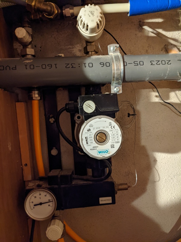

De vorige bewoner van mijn huis heeft ooit vloerverwarming in de keuken aangelegd om het comfort te verhogen. De rest van het huis wordt verwarmd met ouderwetse radiatoren. Een paar weken geleden heb ik de pomp van deze vloerverwarming ingeschakeld en de thermostaat boven de verdeler op stand 2 (34 graden) gezet. Het betreft een thermostaatknop met externe voeler, type RBM TL50 met een temparatuurbereik van 25-52 graden. Zie foto hieronder.
De vloerverwarming wordt echter veel te warm, ongeacht de ingestelde stand soms wel 54 graden. Heb de pomp direct weer uitgezet, omdat ik begrijp dat dit schade aan de tegelvloer kan veroorzaken.
De thermostaatkraan onder de knop lijkt in orde en ook de knop zat er goed op. Ik heb dus de indruk dat thermostaatknop niet meer goed werkt, bijv. door een knik in de capillaire buis. Deze lijkt echter niet meer te koop.
Kan ik deze knop simpelweg vervangen door een ander type knop met dezelfde M30 aansluiting en een passend temperatuurbereik. Bijvoorbeeld deze van Wavin?
