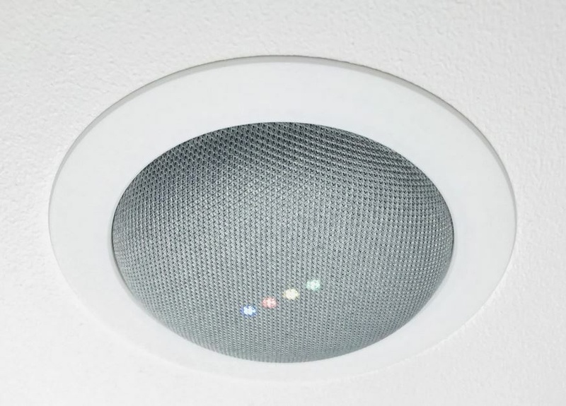

Ik kwam wel dit tegen bij het googelen. Is dan wel een verlaagd plafond, maar het idee lijkt me hetzelfde.
Afbeeldingslocatie: https://tweakers.net/i/kxCspRE4T1S7qbkcthGLVqTz4Lo=/800x/filters:strip_exif()/f/image/vgVTS5pEyEk53chplNVNSJkJ.png?f=fotoalbum_large
Blijkbaar mag een (centraal)doos dus ook gewoon ergens onzichtbaar en niet direct toegankelijk in het plafond eindigen, dus hoeft niet perse ingebouwd te zijn? En dan mag je er toch een stopcontact aanhangen en dat stopcontact weer gebruiken voor bijv. een trafo... maar er staat me iets bij dat je geen verborgen stopcontacten mag hebben in plafonds?
igv een inbouwspeaker kan de kabel dan gewoon naar de (verborgen) doos. Dat snap ik dan wel.

Ik was/ben bezig met een zolderverbouwing - er zijn 2 dakkapellen bij gekomen.
Deze zijn casco geplaatst, dus moest er ook een rachelwerk komen / verlaagd plafond.
Er is maar 7cm ruimte om e.e.a. in te bouwen.
De spotjes (230V) van 23mm diep (ik weet niet of ik de link naar de spotjes mag plaatsen).
Maar ik wilde dus ook geluid van boven ontvangen, aangezien mn vriendin het heerlijk vindt om met regengeluiden in slaap te vallen.
Los van de prijzen van speakers (+200€ per stuk) en de receiver (wil per se kunnen streamen), was het grote probleem de inbouwdiepte.
Mijn oplossing is uiteindelijk....2x een Google Nest mini (GNM) omgekeerd ophangen en die via de Home Assistant samenvoegen tot een speaker groep. De Nest mini heeft beter geluid dan de Home mini. Totale kosten 75€ + 20€ voor het ingenieuze ophang en 20€ voor de gatenboor van 114mm.
Alles is vervangbaar, dus mocht de GNM kapot gaan of er komt een upgrade uit, dan is alles makkelijk te vervangen - binnen 1 minuut.
Afbeeldingslocatie: https://tweakers.net/i/1faR_J2LR6Ak9q1HDVrQ7OqX0KE=/800x/filters:strip_icc():strip_exif()/f/image/IxoTFYM4KFZ11H0VYAHJgky8.jpg?f=fotoalbum_large

nl03228 schreef op dinsdag 4 januari 2022 @ 09:54:
Waar heb je die ringen vandaan als ik vragen mag? Je hebt me nu op een idee gebracht en het ziet er heel netjes uit!
Ik wil dat ook graag gaan doen.
die van hen is mooi....
