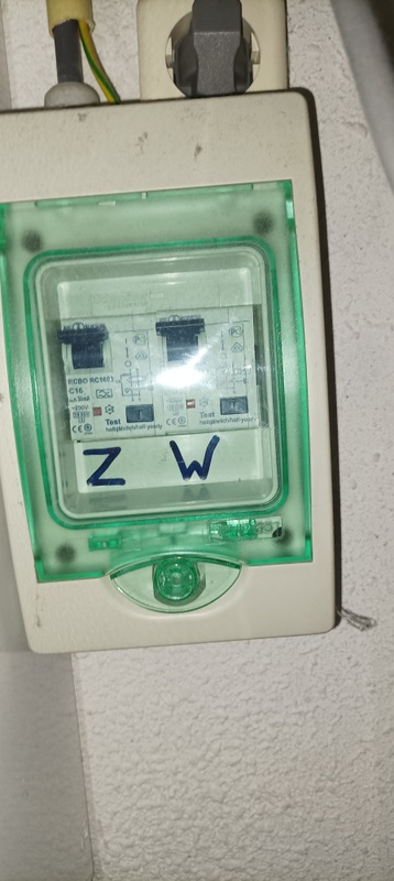

djwice schreef op zondag 21 november 2021 @ 22:26:
Via een apart groepenkast met aardlek zit achter deze groep aan het einde - dus vanuit de meterkast gezien ná de wasmachine - ook 2450Wp zonnepanelen.
Hoe bedoel je dat? Zit dat aparte kastje zoals je zegt ná de wasmachine aangesloten? Dus de leiding loopt vanaf de meterkast naar de contactdoos van de wasmachine, en daarna pas naar deze onderverdeler?
Dat deugt sowieso niet. De leiding van de meterkast naar die onderverdeler mag geen aftakkingen bevatten. De contactdoos van de wasmachine zou juist ná die onderverdeler moeten zitten, apart beveiligd door een automaat in de onderverdeler.
Ik hoop dat het een kwestie van ongelukkige bewoording is. Anders is je antwoord: Nee, je kunt zo niet veilig de wasmachine en droger aansluiten. Ook niet één van beide apparaten want een PV-verdeler op deze manier aansluiten is sowieso niet veilig. :+

Xander schreef op zondag 21 november 2021 @ 22:32:
Afbeeldingslocatie: https://tweakers.net/i/JSgfEqa2przJ-3xEef2mVMnc9Go=/x800/filters:strip_icc():strip_exif()/f/image/I1TEISFm1R1oCwki1yHCNfw8.jpg?f=fotoalbum_large
Z = zon
W = wasmachine

  • Xander
  • Laatst online: 17:32
Ja, dan zit dat kastje vanaf de meterkast gezien dus niet ná de wasmachine, maar zoals het hoort daarvóór. ;)
Niets aan de hand dan.
Plaats wel even een fatsoenlijke dubbele wandcontactdoos voor de wasmachine en droger, niet met stekkerdozen gaan rommelen bij dit soort dingen.

Xander schreef op zondag 21 november 2021 @ 22:43:
tnx, was ff geschrokken. Ik wil graag dat zulks goed zit, geen zin in brand.
Top, zal ik doen!

  • djwice
Verwijderd schreef op zondag 21 november 2021 @ 22:28:
//wacht.. je zet op dezelfde groep ook je zonnepanelen? Dat kan wel natuurlijk.. maar pas wel op dat je op deze manier de boel wel over de rooie kan laten gaan zonder de zekerinf te triggeren. Dwz mocht je dan 5000 watt gaan trekken uit je stopcontact (terwijl zonnepaneel draaien) triggert je stop niet, maar brand je wel evt leidingen door. Altijd eigen groep voor panelen
Zoals in de foto? Of bedoel je anders?

djwice schreef op zondag 21 november 2021 @ 22:50:
Ja eigen zekering, zoals nu.
