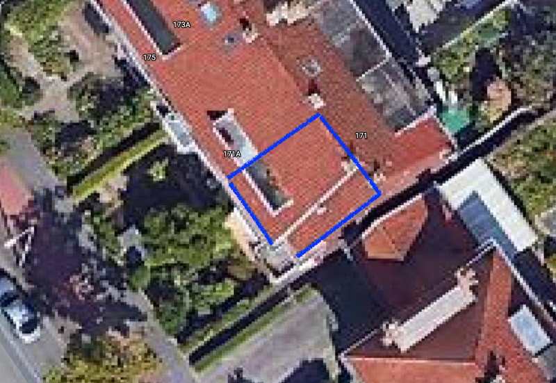

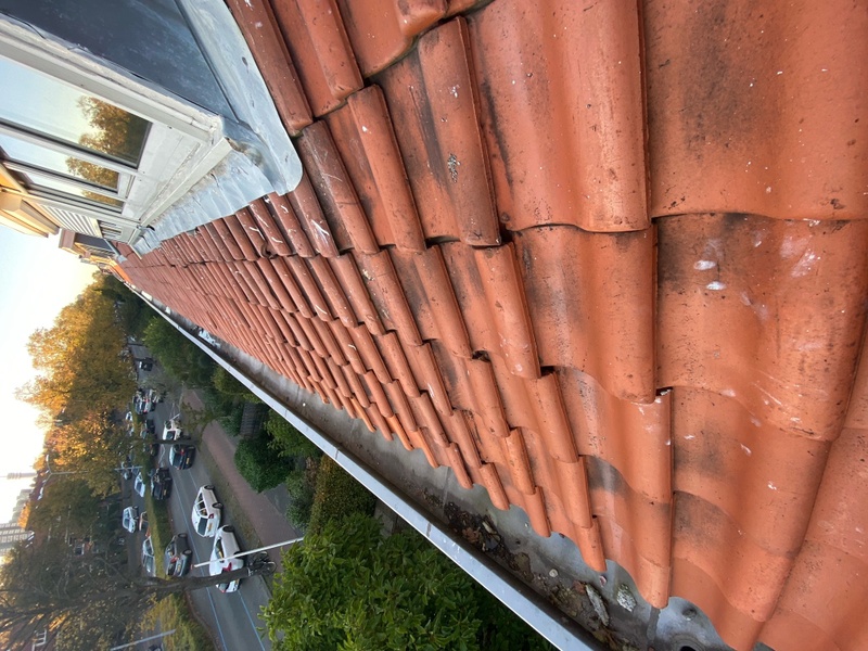

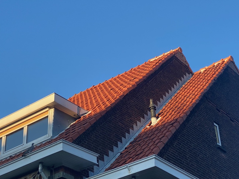

Beschikbare (dak)ruimte
Dakhelling: 45,5gr
Beschikbare ruimte volgens google maps:
Dakvlak boven dakkapel: h*b = 4,18m * 4,16m
Dakvlak onder dakkapel: 1,17m*4,16m
Dakvlak inspringend: 6,50m * 1,50m
Omdat dit met maps gemeten is (en flink is ingezoomed) durf ik niet te zeggen of dit heel accuraat is. Onderstaand heb ik wel een tweetal offertes gekregen van partijen die zijn langs gekomen en bepaald hebben wat past op mijn dak.
Schaduw
Het dakvlak waar ik de zonnepanelen wil instaleren heb ik boven blauw gearceerd. Dak ligt op zuid westen. Beide schoorstenen zijn inmiddels verwijderd. Enkel het pijpje (van CV ketel) is nog aanwezig op het inspringende dak deel halverwege te zien. Er is geen lat van schaduw door bomen of omringende gebouwen.

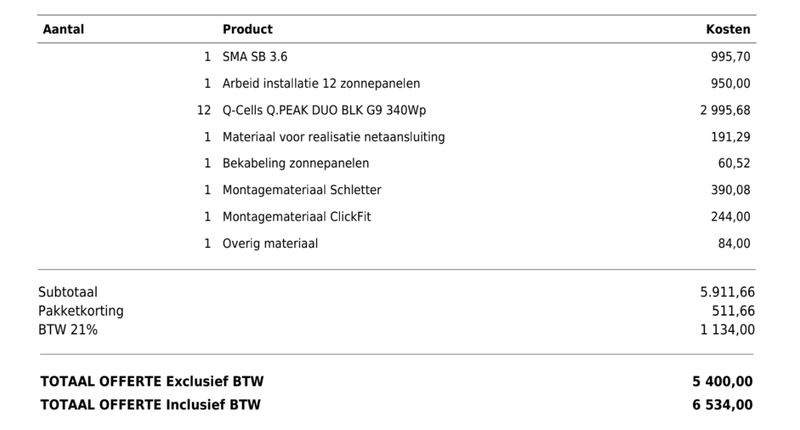

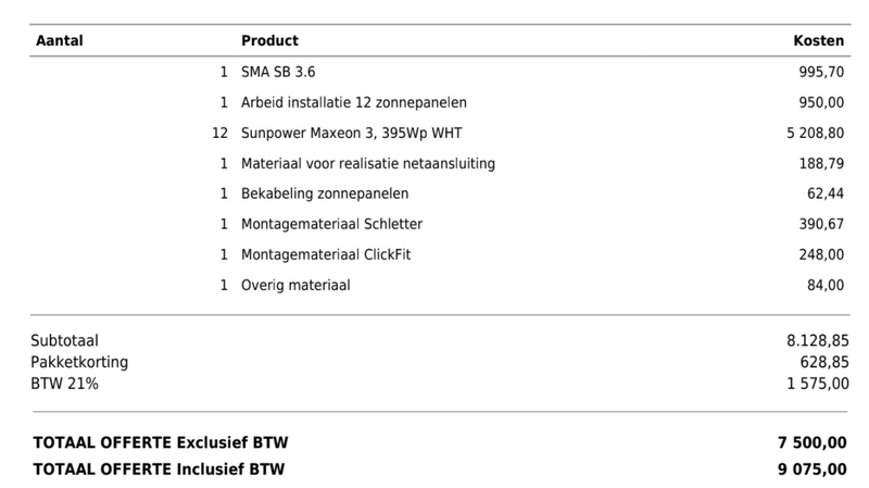

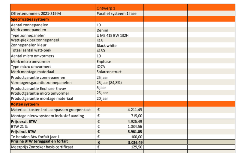

Offerte 1 (zijn langs gekomen):
Afbeeldingslocatie: https://tweakers.net/i/VNE_1OzhLkWWjliEbErxNGgFpqI=/full-fit-in/4000x4000/filters:no_upscale():fill(white):strip_exif()/f/image/GimdZvYIuxsBmWk7z772MYu5.png?f=user_large
Afbeeldingslocatie: https://tweakers.net/i/RkjyckqcAHTxr1FstaqRRa-8kj8=/800x/filters:strip_exif()/f/image/DUcGB2k7zxEgOhP9YdoCT7mM.png?f=fotoalbum_large

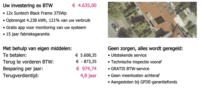

Offerte 2 (ook langs gekomen):

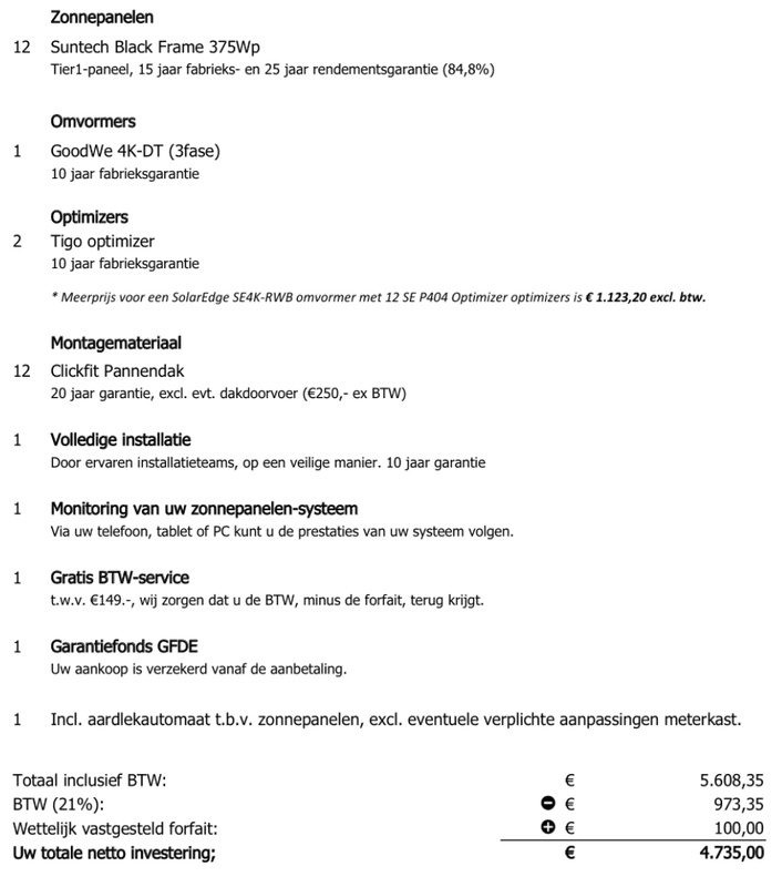

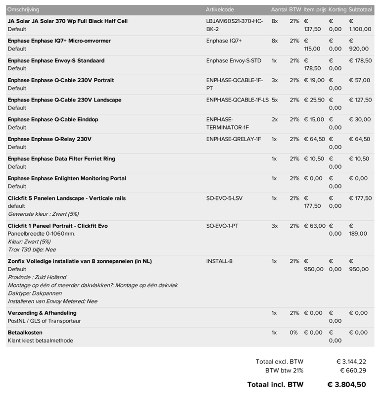

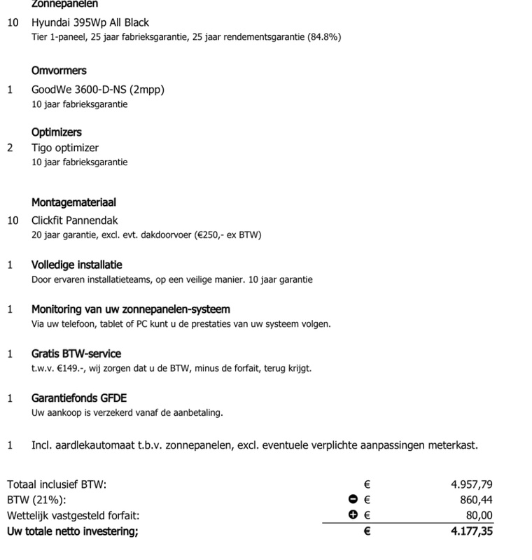

Offerte 3 (niet langs geweest en kwam met een aantal opties:
Afbeeldingslocatie: https://tweakers.net/i/qPQDcYXKrlVx9LAHLeQxY3wVQ8M=/800x/filters:strip_exif()/f/image/5yEWMtiJJcn8TSRX0jaFRqce.png?f=fotoalbum_large
Afbeeldingslocatie: https://tweakers.net/i/0bW2i4fHz_Ose8jPtn47Li3ZpDM=/800x/filters:strip_exif()/f/image/1kNT9Rq7S600KROc0PxaDDRZ.png?f=fotoalbum_large
Afbeeldingslocatie: https://tweakers.net/i/lcgd19RVEypLxGLwUQjwFyT1sys=/800x/filters:strip_exif()/f/image/n1jhymEEP7tX4Lxwh3O6kuF9.png?f=fotoalbum_large

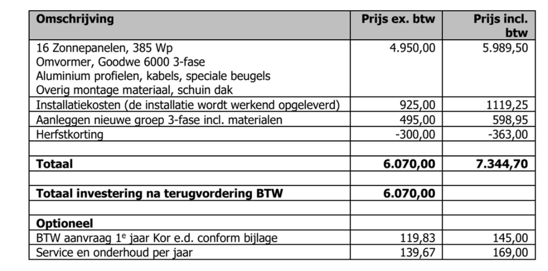

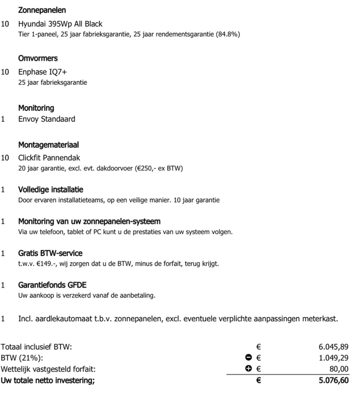

Offerte 4 (niet langs gekomen):
Afbeeldingslocatie: https://tweakers.net/i/y_sgA_E75cF7RpRuwI060_aNIzk=/x800/filters:strip_exif()/f/image/MHIAe9Lmn3SzUq01csqOoytU.png?f=fotoalbum_large

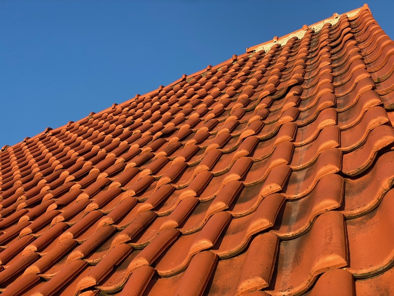

Het betreft een woning uit 1937. Volgens mij is er aan het dak nooit echt wat aan gedaan. De oude dakpannen zitten er dus nog op. Uit het bouwkundig rapport kwam (los van een paar kapotte dakpannen) niks ‘spannends’ naar voren. Toch twijfel ik ergens of het niet zinvol is om eerst het dak aan te pakken, alvorens zonnepanelen te plaatsen gezien de zonnepanleen er voor minimaal 25jaar op zullen liggen. Echter is dat een flink budget waar ik nu niet het geld voor heb. Mijn vraag is dan ook of het zinvol is om nu toch te gaan leggen met het risico dat het dak misschien in de nabije toekomst vervangen moet worden?

Offerte 1) Ik zou graag Sunpower hebben... Veel beter zijn panelen gewoon niet te koop... Maar geld groeit bij mij niet op de rug, dus vanuit financieel oogpunt... nee.. dit is duur... Beter ja, genoeg beter voor het extra geld.. helaas niet.
Offerte 2) Redelijk nette prijs voor wat geboden wordt. Maar micro omvormers zijn onnodig duur voor deze situatie.
Offerte 3) Staat niet bij wat de omvormer keuzes zijn, niets over te zeggen.
Offerte 4) Solar Outlet. Enphase is nog altijd overbodig. Maar ze gaan het op prijs bijna altijd van meer lokale aanbieders winnen.
De gekozen panelen zijn niet optimaal voor jouw dak, Phono 400 (of Longi 415), 3x2 landscape boven (heeeel misschien 4x2) en 1x2 landscape onder dakkapel. 2 portrait op versprongen dakdeel.
4kW Goodwe (voordelig) of SMA (A-kwaliteit) omvormer.

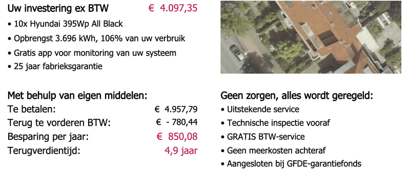

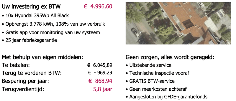

Hierbij nog verduidelijking van offerte 3
Afbeeldingslocatie: https://tweakers.net/i/p04-r2zJi2PUuasS4_oxM3eRCKM=/x800/filters:strip_icc():strip_exif()/f/image/HoQfSPYQ6bjuvn5AYm0Rii6d.jpg?f=fotoalbum_large
Afbeeldingslocatie: https://tweakers.net/i/0Ko6P6eoZ77N86_bz5dpt1em_iY=/x800/filters:strip_icc():strip_exif()/f/image/e0FdWiT7Y3luPZNObh3xP8V9.jpg?f=fotoalbum_large
Afbeeldingslocatie: https://tweakers.net/i/nG40Z76IYY3IP5AVLf8mNd4uiBM=/x800/filters:strip_icc():strip_exif()/f/image/eb7VywDBkffesXVUJZrGZgSH.jpg?f=fotoalbum_large
Eventueel nog andere tips/ betere opties om naar te kijken?

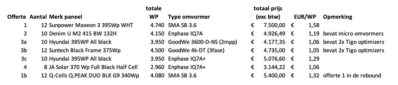

Zou je een lijstje kunnen maken met offerteprijzen in ex-BTW €/Wp?
Dat is een belangrijk deel waarmee het forum vergelijkt (En jij ook zou moeten doen, eventuele opbrengstberekeningen zijn niet te vergelijken).
3a) De Tigo's zijn ongetwijfeld bedoeld voor het versprongen dak... Ze kosten 50 tientjes per stuk. Weg ermee, heeft geen zin.
Afbeeldingslocatie: https://tweakers.net/i/V1BmKpqnHM3Zs5DYI3iV9is79rw=/800x/filters:strip_exif()/f/image/X3ozQhxcB2jts7DME4ctyERS.png?f=fotoalbum_large
Dit is een vermogen grafiek van 2 panelen voorzien van optimizer: 1 ongehinderd (blauwe lijn), andere (groene lijn) naast een schoorsteenconstructie van 80x70.
De rode lijn is wat het paneel zonder optimizer zou doen als gevolg van schaduwmanagement van de omvormer. We praten hier over een opbrengstverlies van ... 100-200Wh - Ofwel: 2-4ct. En dat verschil is er amper op een niet zonnige dag... €50 = 5000ct dus 1250-2500 zonnige (zomerse) dagen voor je break even draait op de optimizer.... En hij kan stuk. Bij jouw zou het paneel pas later in de schaduw komen (Bij mij ligt het pal zuid).. dus nog minder verlies.
Het Hyundai paneel is een beetje een onbekende hier in; dat is een heel mooi paneel, maar we hebben (het forum) nog niet gevonden hoe dit paneel samenwerkt met een stringomvormer (Goodwe, SMA etc) met betrekking tot schaduwbeheer... Het is anders opgebouwd dan 99% van de markt.
Tikje hoog in de prijs
3b) Tenzij je idiote netspanning hebt (zoals ik) is 3 fase geen slimme keuze. Minder efficiënt, duurder.
3c) Technisch prima (Enphase en Hyundai maak ik me geen zorgen om) maar het zal weinig meer opbrengst geven en is duurder.

Beter even een lijstje (tekst) maken in Excel van: aantal + merk panelen, type omvormer en totaalprijs (ex. BTW) en dan ook € per Wattpiek uitrekenen. Is wat overzichtelijker dan de grote screenshots die je nu hebt geplaatst van de offertes.
Misschien de andere kant van het dak ook nog gebruiken? Dat is noord-oost zo te zien, je kunt eens spelen met bijv. SunnyDesign. Kan nog best wat kWh opleveren denk ik.

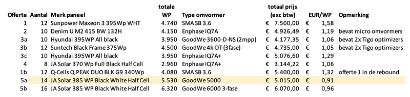

hierbij nog het excel lijstje:

Andere kant van het dak is een extra dakkapel geplaatst dus daar is geen plek meer

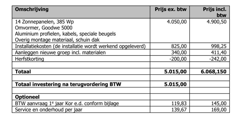

Ik heb hier door een lokale partij ook met eigen teams etc, toch echt Qcells en SMA voor 1,00€/Wp, via de grotere partijen zou het nog goedkoper kunnen.
Haren; 10x380Wp ZZW 60°; 8x380Wp ZO 20°; Totaal 6840Wp.
  • Ronald
Alles is redelijk bij die offerte, maar hij vraagt 1250 euro ex BTW teveel voor die panelen...

Ik zie nog een flink aantal dakpannen op de noordoost kant onbenut? Gezien de toekomst en je nu al redelijk hoog ingeschatte verbruik waarom ook niet daar een paar panelen.
Tuurlijk leveren deze minder op dan de panelen aan de zuidwest kant, maar de marginale kosten van deze panelen zijn ook veel minder! Mocht je duizend euro over hebben, leg dan maar 5 panelen aan die kant neer.

Thanks! Aan de achterzijde is nog een tweede (hogere) dakkapel geplaatst en nog een veluxraam aan de buitenkant. Het oppervlak is daardoor sterk verminderd, maar ondanks dat nuttig om na te denken of daar ook niet 2-3 panelen nog kunnen (al zal de terugverdientijd daarmee wel een stuk langer zijn lijkt me).

Gisteren nog 1 (de laatste) offerte gekregen van een lokale speler. Werkt met eigen installateurs, en enkel met JA Solar panelen. Hij onderschreef wat Ronald ook al een aantal keer noemde: 1 omvormer serie is voor deze situatie prima!. Gaf dus wel vertrouwen
Hierbij de offerte en vergelijk tov de rest.
Afbeeldingslocatie: https://tweakers.net/i/yHYC-DCj7GYWIye3No7fdYdgebE=/800x/filters:strip_exif()/f/image/N0yZALkWk4z3RFcllDx7JQQD.png?f=fotoalbum_large
Afbeeldingslocatie: https://tweakers.net/i/FHmNwu3qcrQ7M3NP76TIkjK-Nco=/800x/filters:strip_exif()/f/image/VtekXrBa7IfT6c4Y6MuFq5uZ.png?f=fotoalbum_large
Afbeeldingslocatie: https://tweakers.net/i/5A99fAEvwZHKwMj7aGO1PVz1f_I=/800x/filters:strip_exif()/f/image/eQ7pWooJaokjpFEpIy02zIqU.png?f=fotoalbum_large
Volgens mij is dit (gearceerde) dan uiteindelijk degene waarvoor ik moet gaan.. De laatste vragen die ik nog even met jullie wil checken:
1. Nog opmerkingen op de offerte qua type omvormer of andere dingen die opvallen?
2. Moet ik nog rekening houden met bepaalde afstanden van randen dak (nok, zijpannen) en uitstekende pijpjes of is dat ook achterhaald? Hij gaf aan dat dat niks uitmaakte en dat je het beste maximaal vol kan leggen
3. Is een servicecontract met jaarlijks onderhoud, schoonmaak etc nog aan te raden?
Once again, many thanks!! :) _/-\o_

Liggen al deze 14 panelen aan 1 kant of toch nog paar op andere kant gezet?
Ik zou niet voor servicecontract doen, dat is mijns inziens echt geldklopperij.
  • Ronald
Als je het geld hebt, zou ik 5b doen. Meer is op lange duur echt beter. Ja duurt paar maanden langer om het op basis van nu terug te verdienen, maar dat die investering komt snel terug bij komst EV of WP.
Geen service, en ik heb BTW ook zelf gedaan.
  • mouset
  • Laatst online: 28-12-2022
mathijshooi schreef op donderdag 16 december 2021 @ 10:04:
deze liggen allemaal aan 1 kant. ivm kostenplaatje andere kant even gelaten voor wat het is..
Ronald schreef op donderdag 16 december 2021 @ 11:32:
en de aangeboden GoodWe omvormer is een goede keuze?
[ Voor 36% gewijzigd door mouset op 16-12-2021 14:17 ]
  • mathijshooi
  • Registratie: Mei 2019
  • Laatst online: 17-08 21:12
mouset schreef op donderdag 16 december 2021 @ 13:57:
Ah ok. Zie dat in de offerte met 16 panelen ook een andere duurdere omvormer gekozen is. Wanneer je panelen op noord-oost legt hoeft dit niet het geval te zijn. Zijn kunnen dus de extra kosten voor deze panelen zeer laag zijn en wel financieel gunstig worden.
  • Ronald
@mathijshooi Ik denk in dit geval - de omvormer zit met 6kW aan de ruime kant - dat het zo goed is. Andere dak kan er dan later bij op deze omvormer.
(Wel hard zoeken naar een installateur die dat wil uitvoeren, de meesten willen alleen een standaard riedeltje afdraaien en geen stekkers in bestaande spullen steken)
@mouset GoodWe is een prima omvormer. SMA kost een klein handje-100 meer, met slechts beperkte voordelen.
  • mathijshooi
Ronald schreef op donderdag 16 december 2021 @ 15:05:
Zat meer te denken aan de 5kW omvormer met 14 panelen. Als hier nog 2-3 panelen aan de andere kant bij kunnen heb je vrij lage euro/wp kosten.
  • Ronald
Dan zit je met Vmpp/tracking/opstart. 5kW omvormers hebben wat meer string lengte nodig.
