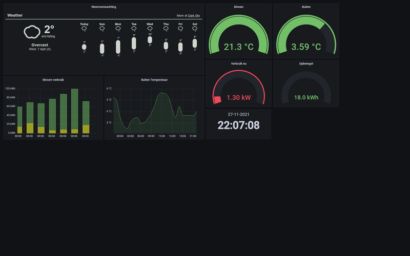

Jazeker, deze gaat via Puppeteer:
Afbeeldingslocatie: https://tweakers.net/i/7tPLlLJm4ET-6xmpphTelPVdv78=/800x/filters:strip_exif()/f/image/DzcoV0eqJ7qoTVsz6SMcFWzo.png?f=fotoalbum_large

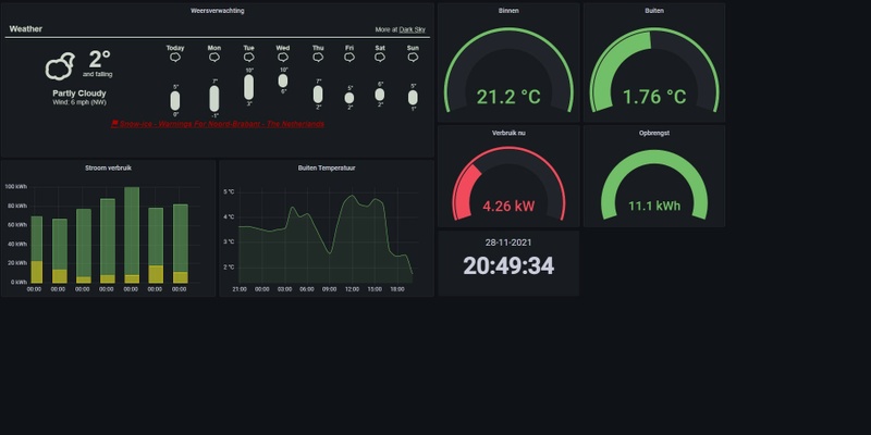

deze via normale browserwindow:
Afbeeldingslocatie: https://tweakers.net/i/N8vGuZSxM34thR9hMXnSyLkgNyI=/800x/filters:strip_icc():strip_exif()/f/image/zYoTtKxtxJbweuzdZAkMlGKV.jpg?f=fotoalbum_large
