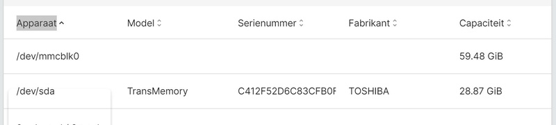

Ben erin geslaagd om omv te installeren, alleen kan ik de usb-stick die ik voor te testen gebruik niet mounten. Hij staat wel tussen de schijven.
Heb al gezocht,maar kan het niet vinden de oplossing.

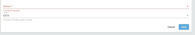

Bedankt, had ik al gezien. Echter kan ik geen bestandssysteem maken.
De drive toont hij, alleen kan ik geen drive targetten.

Kan je in het veld Device niet /dev/sda invullen?
  • Thibaut1234
  • Registratie: Juli 2021
  • Laatst online: 11-10 19:14
patviev schreef op maandag 29 november 2021 @ 21:56:
Nope

@Thibaut1234 , is die stick niet gepartitioneerd?
lsblk -p
Anders zul je namelijk de partitie moeten mounten ipv de "disk" bv: /dev/sda1.
Staat er wel een filesystem op?
sudo parted -l /dev/sda
Mogelijk een rechten probleem?
stat /dev/sda
stat /dev/sda1
EDIT: Istie toevallig niet al ergens anders ge-mount?
findmnt
[ Voor 10% gewijzigd door deHakkelaar op 30-11-2021 04:02 ]
There are only 10 types of people in the world: those who understand binary, and those who don't
  • Thibaut1234
deHakkelaar schreef op dinsdag 30 november 2021 @ 03:46:
lsblk -p
stat /dev/sda
stat /dev/sda1
findmnt
Waar zou je dat kunnen zien? Die codes dat je net schreef?

@Thibaut1234 Je zult daarvoor de Pi even moeten aansluiten op een monitor, of een SSH-verbinding er naartoe maken. Dat laatste moet je wellicht nog aanzetten. Het zijn allemaal commando's die je uitvoert als je bent ingelogd.

eindelijk gelukt; had de drive niet gewiped
