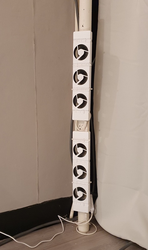

Mijn situatie: klein kamertje van 2x3,5m. Géén radiator. Wel een dikke verwarmingsbuis van vloer to plafond, die dus warmte afgeeft. Heeft het nut om hier radiatorventilatoren tegenaan te monteren? (om de kamer beter te verwarmen).
Ik heb het net gedaan en inderdaad, het lijkt alsof er koele lucht de kamer in wordt geblazen. Of moet ik gewoon wat geduld hebben? En een thermometer kopen?Afbeeldingslocatie: https://tweakers.net/i/HJ6x6ZO0r1PTdYOvWQ5B-aHtV1s=/x800/filters:strip_icc():strip_exif()/f/image/rQpvACfbBlr09DM9g3F3xnrs.jpg?f=fotoalbum_large
  • DukeBox
zo'n buis heeft veel te weinig oppervlakte om ~17kuub op te warmen met zo'n fan gaat dat niet veel uitmaken.
