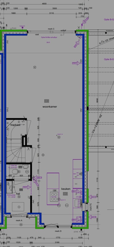

Foto's zijn er nog niet specifiek. Betreft een eindwoning met garage. Panelen komen op het dak
Afbeeldingslocatie: https://tweakers.net/i/ea_ZY8YmXL4Rfq7wlOuCFoRmiN4=/x800/filters:strip_icc():strip_exif()/f/image/u7UDbtw02NgA8t64dI29Gjv2.jpg?f=fotoalbum_large

Kun je ook alles laten vervallen en in eigen beheer doen?
Tekening woning?

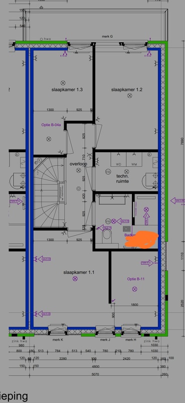

Prijzen zijn incl. Verzwaring 3e fase is mij ook nog niet duidelijk, vraag ik na. Wat bedoel je met 3*25A?
Afbeeldingslocatie: https://tweakers.net/i/o7uSz9eNM8Bucn-GJSXSBbVlukU=/x800/filters:strip_icc():strip_exif()/f/image/lvktNSCgJhnT7dHErNK2kIZJ.jpg?f=fotoalbum_large
Afbeeldingslocatie: https://tweakers.net/i/Uv8g-3gJcAiYLv03XWQjptBwIZE=/x800/filters:strip_icc():strip_exif()/f/image/pkWoVxxiBn6W5fXJdQQKiqsd.jpg?f=fotoalbum_large
