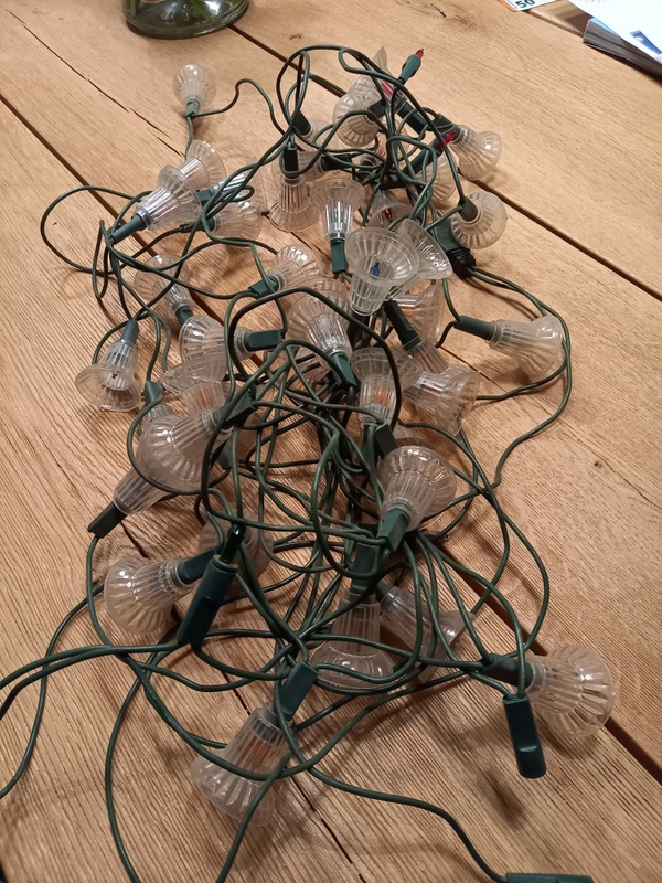

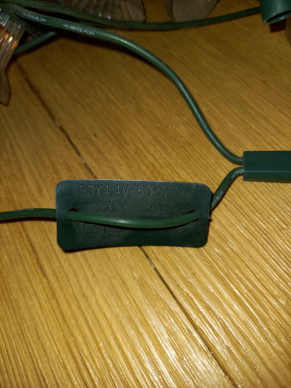

Ik weet dat er nieuwe led lichtjes zijn. Daar heb ik er ook van maar deze is een oude zoals die vroeger 35 jaar geleden ook thuis in de boom hing.
Ik was die eenkleurige saaie kerstbomen van tegenwoordig beu dus ben ik op zoek gegaan naar spullen van toen. Daar zat deze kerstverlichting bij.
Afbeeldingslocatie: https://tweakers.net/i/I4ITv7lXUn6im9dSdQobDVMyBp8=/x800/filters:strip_icc():strip_exif()/f/image/HKkmR6VmqWT4DRwyfZnS2eix.jpg?f=fotoalbum_large
Afbeeldingslocatie: https://tweakers.net/i/m35sgE1t3r_Lw3UmE6zUe_e9X7k=/x800/filters:strip_icc():strip_exif()/f/image/fu4wD5T2ILspy5xkPcpvAQJv.jpg?f=fotoalbum_large

Ik zie 50x4,4 volt = 220 volt.
Lichtnet levert 230 volt dus als je er een paar vervangt voor 5v dan zou dat geen probleem moeten zijn.
