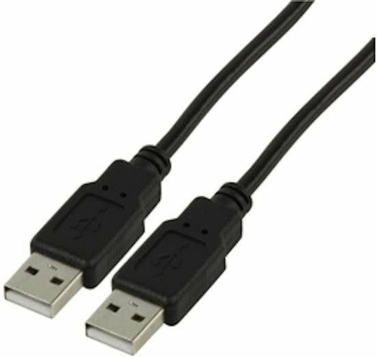

Hallo,
Onze laptop is beschadigd aan de zijde waar de HDMI uitgang zit waardoor deze denk ik stoort.
Kan ik de USB connector aan de andere kant gebruiken om de laptop aan te sluiten op de tv?
Op internet zag ik wel een USB naar USB kabel. Geeft zo'n kabel al de data overdracht?
Ik zag ook dat ze dergelijke kabels niet overal verkopen.
Dankje
Afbeeldingslocatie: https://tweakers.net/i/9ZxOx08HvktgbTkxkoeJXE4jTL0=/full-fit-in/4920x3264/filters:max_bytes(3145728):no_upscale():strip_icc():fill(white):strip_exif()/f/image/fP1NYhDbkv2gjUDzg60bZDtS.jpg?f=user_large
  • Paul
  • Laatst online: 16:37
Met die kabel sluit je een USB host aan op een USB host (tenzij je een Chinees apparaat hebt dat USB A als ingang gebruikt; ik zie het regelmatig bij USB-switches). Die kabel kun je niet gebruiken om twee computers op elkaar aan te sluiten.
Waarom wil je de kabel op je TV aansluiten? Daar heb je een HDMI-kabel voor nodig, geen USB-kabel. Over USB gaat geen beeld, tenzij je een USB videokaart koopt, maar dan gaat het beeld alsnog via HDMI naar je TV. Dit doe je met (bijvoorbeeld) deze: pricewatch: Gembird A-USB3-HDMI-02 Zwart

Jammer. Wij spelen films af op de laptop of kijken iets terug via het internet. Ik koppel de laptop via HDMI dan aan de tv.
Misschien een gekke vraag, maar kan ik een internet kabeltje van de laptop naar de tv brengen met dit doel? Ik denk het niet...
