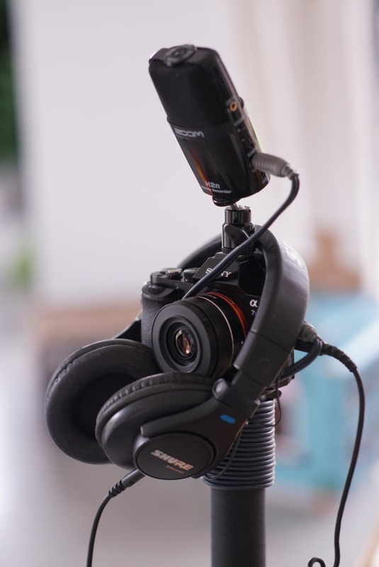

Heeft iemand wat tips om AF geluid bij AF-c tegen te gaan met deze relatief simpele setup? Dit is voorlopig mijn enige AF-lens en die tikt con-stant. De audio met AF is gewoon vuilbak-materiaal. Ik zou de setup wel klein en mobiel willen houden. Bestaat er een andere flash shoe mount waar ik de ZOOM H2n op zou kunnen zetten?
( ik heb de kabel al van de lens gehaald zonder verschil. Ik voel de monopod trillen van de lens dus het geluid zit in heel de rig )
Afbeeldingslocatie: https://tweakers.net/i/vk9sYulz-AIg_iRVMZ8pFG_pL_E=/x800/filters:strip_icc():strip_exif()/f/image/aoud2PrcaeRxLAw6IIWHg76l.jpg?f=fotoalbum_large

Heb je eerst al eens de Zoom ontkoppeld door hem gewoon los van de camera (maar wel op gelijke afstand) vast te houden? Ik zou pas naar een oplossing gaan zoeken als je weet dat dat helpt.
