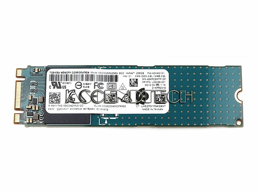

Voor een reparatie aan een pc moet de M.2 ssd vervangen worden. Op basis van het modelnummer (KBG30ZMV256G) komt het steeds uit dat de aansluiting PCIe NVMe is, wat ook op de sticker staat (zie hieronder). Echter, kijk ik naar de aansluiting en het HP-nummer (L22028-001) is het SATA III (zie ook op de foto, 3 delen). De productpagina van de pc (link) heeft het dan ook weer over PCIe NVMe. Alle PCIe M.2 SSD's die ik zie hebben een andere aansluiting (2 delen) dan hieronder op de foto. Kortom, tegenstrijdige informatie.
Kan iemand mij wijzer maken welke M.2-aansluiting ik zou moeten hebben en/of hoe het zit?

Huh? Zou dit nummer op de foto te zien moeten zijn?
Ik zie een Toshiba NVMe SSD.
In een M.2 slot wat B+M keyed is (en dus fysiek SATA en NVMe aankan, wat niet betekent dat beide ook zullen werken).

De foto die wij zien is van de daadwerkelijke M.2 SSD die er nu in zit? En dat heeft goed gewerkt?
Zo ja, NVMe nemen, want dat zit er nu ook letterlijk in.

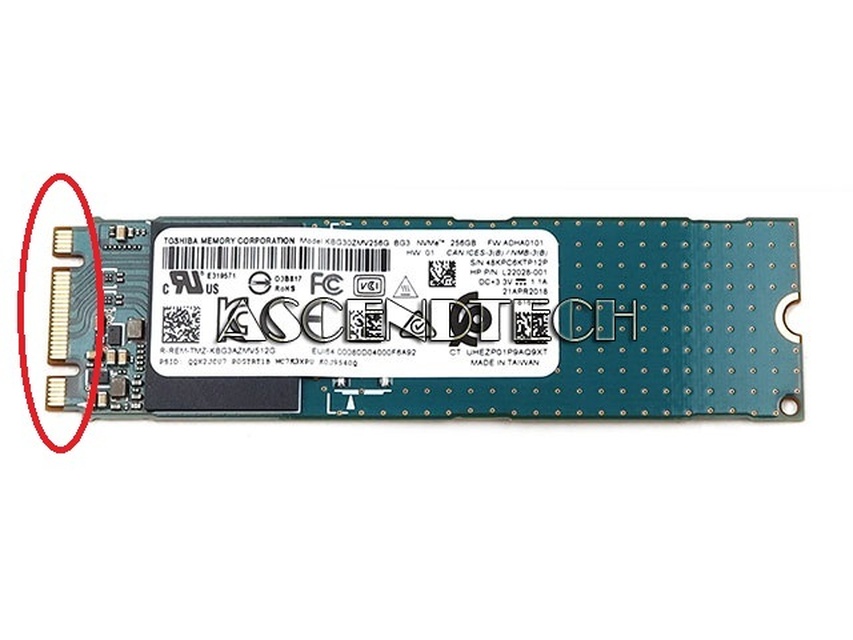

Ik was in de tussentijd ook tot de conclusie gekomen dat NVMe past in het slot. Maar waar zie jij aan dat het nu ook NVMe welke gemonteerd zit? Op de foto zie je drie strips op de aansluiting/ twee inkepingen, wat bij SATA hoort. Zoiets: link.
Maar hoe dan ook, ik ga voor NVMe.

Het staat helemaal rechts, bijna onderaan:
Afbeeldingslocatie: https://tweakers.net/i/I02qadmudnR4Cq67-L093cPJsdQ=/full-fit-in/4000x4000/filters:no_upscale():fill(white):strip_exif()/f/image/vweL6RssNHoxAUe9qAvFUt59.png?f=user_large
BG3 NVMe™ 256GB

Er staat NVMe op de huidige SSD. M.2 is zowel in Sata als NVMe verkrijbaar. Het slot is m.2
Toshiba KBG30ZMV256G 256GB SSD M.2 2280 NVMe PCIe Solid State Drive - OEM

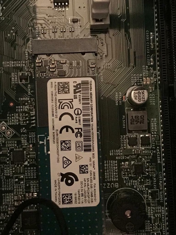

  • engineer88
  • Laatst online: 22-10 12:56
Op de huidige SSD staat NVMe. Maar toch bestaat ie uit drie delen. Dit hoort toch bij SATA? Afbeeldingslocatie: https://tweakers.net/i/x4Q4ofUSYJOiwkTAEgzPdeG2eu8=/full-fit-in/4920x3264/filters:max_bytes(3145728):no_upscale():strip_icc():fill(white):strip_exif()/f/image/qVoiAeptRQEltLZ8dyEnYEMX.jpg?f=user_large

Op de huidige SSD staat NVMe. Maar toch bestaat ie uit drie delen. Dit hoort toch bij SATA? [Afbeelding]
Wat bedoel je met 'drie delen'? De connector die uit 3 stukjes bestaat, wat in de M.2-poort gaat?
Geen idee of dat bij SATA ook 3 connectors is, het label zegt let-ter-lijk NVMe, meer hoef je niet te weten.

Afbeeldingslocatie: https://tweakers.net/i/5Ifn3oog00T1qjaCKxv4_UseeZ4=/full-fit-in/4920x3264/filters:max_bytes(3145728):no_upscale():strip_icc():fill(white):strip_exif()/f/image/8BzIt6lY5JntbD0CUBSZaxvz.jpg?f=user_large
Met drie delen bedoel ik dat de connector inderdaad uit 3 stukjes bestaat. Dit zie ik alleen maar bij M.2 SATA en niet bij M.2 NVMe.
Als ik Google op Toshiba NVMe M2 kom ik ook zat andere M.2 NVMe's tegen van Toshiba die 3 delen hebben, dus het lijkt me niet dat de connector-in-3-delen voorbehouden is aan SATA.

Je hebt zelfs met 1 inkeping in het ‘midden.’

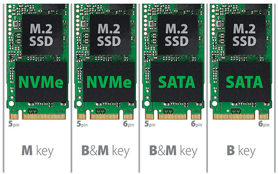

Afbeeldingslocatie: https://tweakers.net/i/B4xP7dtZqSN4h7IpslLuLFbDn0s=/full-fit-in/4000x4000/filters:no_upscale():fill(white):strip_exif()/f/image/hx5EZv2WpD5anRrADbfm8YRh.png?f=user_large
Je hebt idd meerdere Keys
Met twee inkepingen kunnen NVME/SATA zijn.
