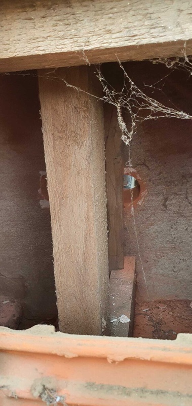

Beste klussers,
We zijn bezig ons huis op te knappen (wonen er nog geen jaar) en doen klus voor klus. Hoog op de lijst staat isolatie. De benedenverdieping heeft een spouwmuur, maar boven niet. De woning stamt uit ~1930. De eerste verdieping is halfsteens, het dak loopt door tot de eerste verdieping en er zit een grote ruimte tussen dak en muur.
Op de prachtige paint tekening heb ik dit geprobeerd te tekenen. De isolatie wil ik graag aanbrengen bij het blauwe kruis. De vraag is: hoe kan ik dit het beste aanpakken? En met welk materiaal? Uitbesteden of zelf doen?
Aanvullende informatie:
- De 2e verdieping (zolder) is afgesloten en wordt enkel gebruikt als opslagruimte
- De zolder is geisoleerd middels glaswol aan de binnenzijde
- Een isolerende voorzetwand heeft niet de voorkeur omdat we er al wonen; schappen zijn geboord, pax kast op maat, verwarmingen hangen in de weg.
- Er zitten panlatten in de weg wat het plaatsen van grote isolatieplaten misschien lastig maakt
- Ik hoopte iets te vinden als vloeibare isolatie wat tegen de buitenkant van de muur gespoten kan worden tussen de panlatten, maar ik kan er weinig over vinden. Pur lijkt me niet ideaal?
- Waarom zit er een gat in mijn muur? Deze foto's zijn gemaakt tijdens het plaatsen van de airco's, de monteurs hebben gaten geboord voor de leidingen :)
Foto's:
Afbeeldingslocatie: https://tweakers.net/i/iVhTUXWVB9p2Cw5OPBOHM5S-6BM=/x800/filters:strip_icc():strip_exif()/f/image/5LK2nD7AYSBzEMo4CNmzCNf1.jpg?f=fotoalbum_large
Afbeeldingslocatie: https://tweakers.net/i/H1f54mtPXHuyCZPXWuOrgDKq0eY=/x800/filters:strip_icc():strip_exif()/f/image/h67jo1sYMrdtVO3azcGQyo5u.jpg?f=fotoalbum_large
Afbeeldingslocatie: https://tweakers.net/i/IJupPq6hlwRFtlvwzf9NElrxjg0=/x800/filters:strip_icc():strip_exif()/f/image/l5DRSUTNyV7Ykm3Xfuu2QCNm.jpg?f=fotoalbum_large
Afbeeldingslocatie: https://tweakers.net/i/uKgNC36SliFDhfPjo9WUmeD4lhg=/x800/filters:strip_icc():strip_exif()/f/image/lUehXc5YnKNN4owkCYDj0dn3.jpg?f=fotoalbum_large

De isolatie wil je wel strak op de muur hebben, een aantal cm tempex zou er mooi voor zijn.
Het is wel lastig met al het hout om dit daar mooi aan te laten sluiten. als je hiermee bezig gaat moeten waarschijnlijk veel pannen eraf. misschien dan meteen een constructie maken waar bij de pannen minder bevestigingen hebben aan de muur, sowieso moet en een hecht middel tussen het tempex en het hout om lucht stroming tegen te gaan.
je kunt bijvoorbeeld een lokale aannemer advies laten geven, en de materialen laten leveren en het vervolgens zelf doen, dit is een makkelijk klusje dat je zelf kunt als je een beetje handig bent.
dat gat in de muur geen idee, zou dit wel dicht purren o.i.d. om lucht stroming tegen te gaan.

@Xanhs thanks voor de tips! Ook even het stukje van het gat in de muur aangepast, dat stond wat verwarrend in mijn openingspost

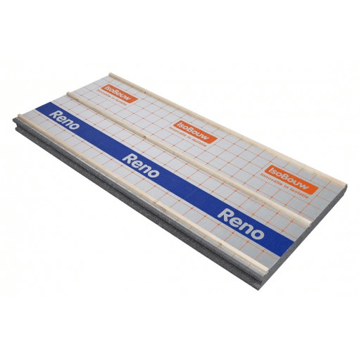

@Piet_Piraat7
De renovatieplaten die @Dwaalboy noemt zijn echt de beste optie.
Je hebt een isolatieschil die je nooit kan evenaren met isoleren tussen de panlatten door.
Je hebt meteen een waterdicht onderdak (ook belangrijk, want je isolatie mag niet nat worden)
Bij isolerenin de tussenruimtes moet je dus eigenlijk ook een onderdak plaatsen met dampopen vlies waardoor toch alles al van het dak af moet. Dan kun je het beter meteen goed doen en die renovatieplaten pakken.
Afbeeldingslocatie: https://tweakers.net/i/AtGTgWqA8Q0TR8S-fjQC41TZbkk=/full-fit-in/4000x4000/filters:no_upscale():strip_exif()/f/image/fvNVjrmtIWP3e7S9phSVh5Xm.png?f=user_large
Deze zet je vast op de houten onderconstructie, de platen vallen met mes en groef in elkaar.
En alle kieren die je overhoud bij de overgangen in je dak moet je zo mooi mogelijk laten aansluiten maar kun je verder gewoon vol purren.
Ze hebben onlangs 2 huizen bij mij in de straat hiermee gedaan, en dat ging erg vlot.
Een huis was met een aannemer, 4 man 2 dagen klaar (zonder dakpannen)
Andere huis was de eigenaar zelf met een vriend, die zijn 2 of 3 weekenden bezig geweest.
Ook zonder verdere dakbedekking.
