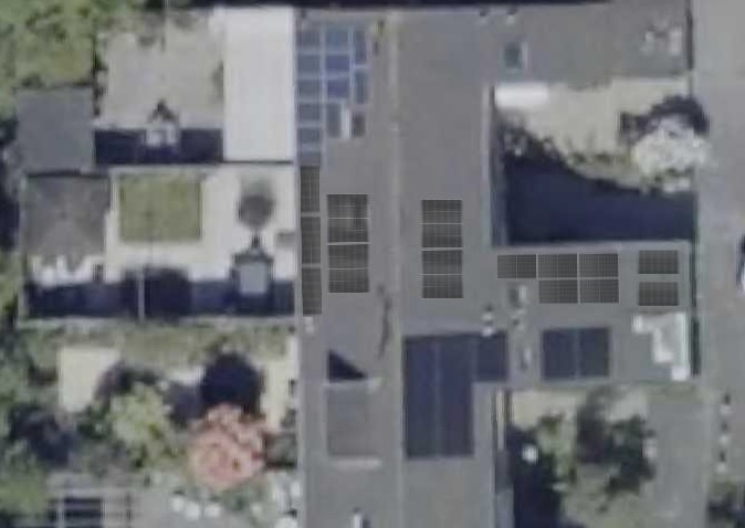

Afbeeldingslocatie: https://tweakers.net/i/clQRbzLL9ImvRRBp2GPLe__slT8=/full-fit-in/4920x3264/filters:max_bytes(3145728):no_upscale():strip_icc():fill(white):strip_exif()/f/image/ehtexsDjpaW2WpWnBR1UhhxO.jpg?f=user_large
De achtertuin is vrijwel gelegen op het westen. De voortuin is dus op het oosten. Afgelopen juni hebben we 2 dakkappelen laten plaatsen van 5,10 meter elk die nog niet zichtbaar zijn op google maps of de software van de zonnepanelen leveranciers

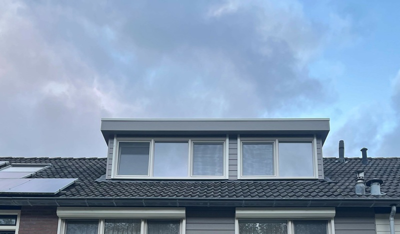

Afbeeldingslocatie: https://tweakers.net/i/dGURPf2ocMAmjYvL6Ls4CekGbok=/800x/filters:strip_icc():strip_exif()/f/image/9zmDXL5hVplcL7cCDyEZyv9h.jpg?f=fotoalbum_large
Dit is de oostkant: De voortuin

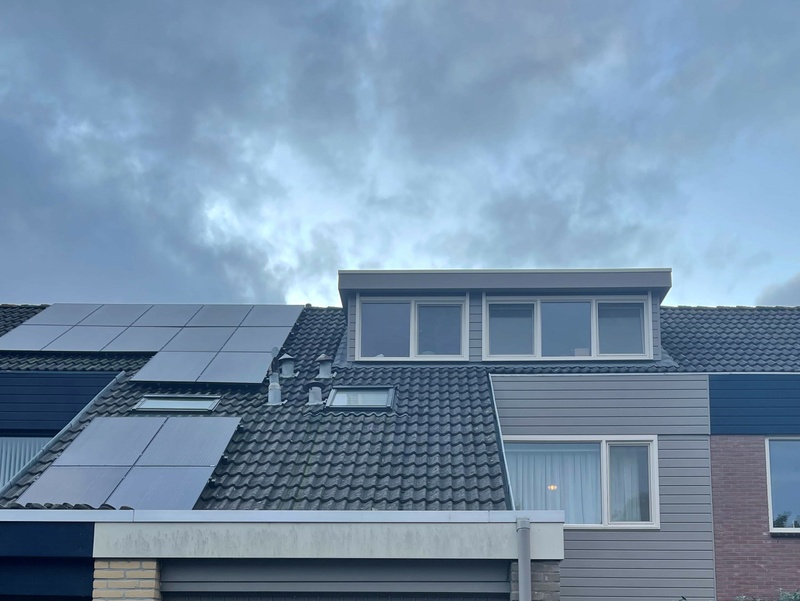

Afbeeldingslocatie: https://tweakers.net/i/iou1doFRiGtc9QEeVR_inZS_pfA=/800x/filters:strip_icc():strip_exif()/f/image/38Aqss0ajyAjxk8ZnWDRlxPE.jpg?f=fotoalbum_large
Dit is de westkant: De achtertuin

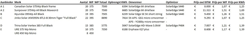

Reeds verkregen offertes
Afbeeldingslocatie: https://tweakers.net/i/ogfafl4DFAKg-BdY3JjJtd-1uZY=/800x/filters:strip_icc():strip_exif()/f/image/C3cxolrIS7dmy0fzmsN9NrEn.jpg?f=fotoalbum_large

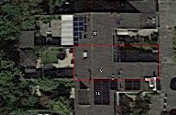

Legplan aanbieder A:
Afbeeldingslocatie: https://tweakers.net/i/kjwLgA0xQ8M3vLGul2Y8NpvlP78=/full-fit-in/4920x3264/filters:max_bytes(3145728):no_upscale():strip_icc():fill(white):strip_exif()/f/image/4PNKuVIK3FOtFZoQSrI2vUtX.jpg?f=user_large
Aanbieder B,C en D leggen onder de dakkapel aan de westkant respectievelijk 5,6 en 5 panelen neer in portrait. De overige verschillen wordt verklaard door het aantal panelen op de dakkapellen.
Legplan aanbieder E:
