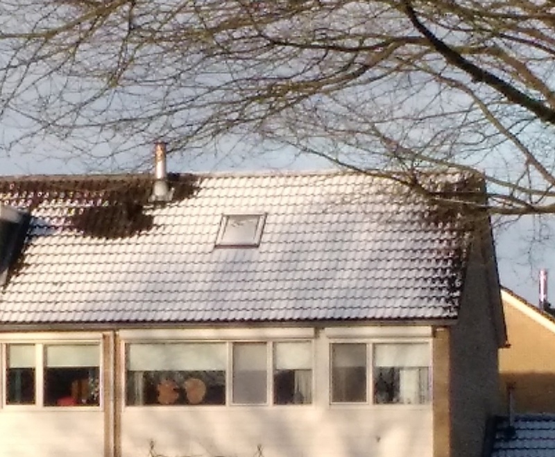

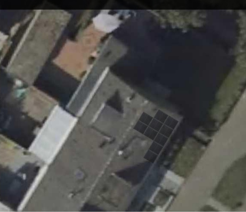

Graag zou ik ook wat advies willen hebben mbt zonnepanelen.
Huidig verbruik is elk jaar rond de 3000 Kwh. In de toekomst zie ik dit niet heel snel veranderen maar we hebben nog een grote schuur en garage achter thuis staan, en de planning is dan om daar nog wat panelen op te leggen.
Hieronder foto's van ons huis. De onderste foto is uit een offerte en dan zie hoe het eruit ziet met 10 panelen.
Twee leveranciers gaven aan dat ik optimizers nodig had omdat er mogelijk iets schaduw van het dakkapel van de buren is aan het eind van de middag. De derde vond dat niet nodig en heeft een offerte gemaakt voor 11 panelen ipv 10 om dit te compenseren.

Beschikbare (dak)ruimte
Exacte maten heb ik helaas niet, maar is plek voor 11 panelen.
Schaduw
Mogelijk een klein beetje van het dakkapel van de buren aan het einde van middag.
Het dak ligt op het zuid-oosten.

Offerte 1: 10 panelen full black eigen merk 25 jaar fabrieks en vermogensgarantie
1x SolarEdge SE3K
10x SolarEdge P404
Totaal excl. btw € 5.000,00
Btw 21% € 1.050,01
Totaal incl. btw € 6.050,01
Totaal te betalen € 6.050,01
Offerte 2:
10x Phono Solar Mono 360 All Black
10x optimers, niet gespecifieerd
1x SolarEdge SE4k E-Series 3-fase
Prijs (incl. BTW) € 5.531,50
BTW-teruggave* (21% BTW € 960,01 minus forfaitbedrag € 80,00) € 880,01
Netto prijs € 4.651,49
Offerte 3:
11x Jinko Solar Type JKM385M-6RL3-B
1x Growatt Type Growatt MIN 3600 XE
Deze offerte heeft dus geen optimzers.
Totaal, exclusief BTW
3.655,49 BTW 21% + 767,65
Totaal, inclusief BTW
€ 4.423,14
Netto investering na BTW-teruggaaf
€ 3.755,14

Optimizers zijn bij dit dak de investering niet waard.
Heb je een voorkeur aangegeven voor 3 fase omvormer? Dat is bij een 3 of 4 kW model eigenlijk een overbodige kostenpost en iets minder efficiënt.
Offerte 1 en 2: Deze ontwerpen komen niet door SolarEdge designer heen, tenzij het de extra dure en minder efficiënte 'voor korte strings' (RWB in volledig typenummer) uitvoeringen zijn... maar dat lijkt me sterk omdat er leverproblemen mee zijn.
3 fase is op deze vermogens normaal gesproken een overbodige kostenpost.
Oog voor detail vind ik belangrijk, en als ze dat er niet bij gezet hebben dan zou ik deze installateurs op zijn best bedanken voor de moeite... maar zeker niet mee verder gaan.
Offerte 3 is prima.

Ik zou geen optimisers doen, het kost extra maar het zal bijna niks extra opleveren. Wat denk je zelf? Er zijn hier topics genoeg over te vinden, heb je er al een paar gelezen?
Andere tip, dak vol gooien, anders moet de beste man over een paar jaar weer zijn steiger opbouwen, en dat doet hij niet gratis.
