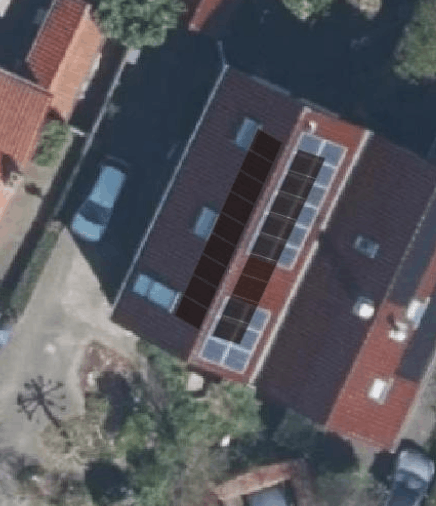

Orientatie: Noord-Oost
Afbeeldingslocatie: https://tweakers.net/i/Ov0FEf80Lzp5ZUBvwrrih9KZGcg=/800x/filters:strip_exif()/f/image/RDISXuqeMtHbe2MuRNBi8I1j.png?f=fotoalbum_large

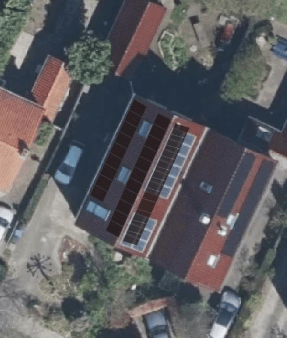

Beschikbare (dak)ruimte
Dakhelling: 45 graden
Dakoppervlakte: +/45 m2
Afbeeldingslocatie: https://tweakers.net/i/d2-5M1m1kjoAC2gIdg2jbRvbIAI=/800x/filters:strip_exif()/f/image/086pK5pwla33VmPLTIxpAvAm.png?f=fotoalbum_large

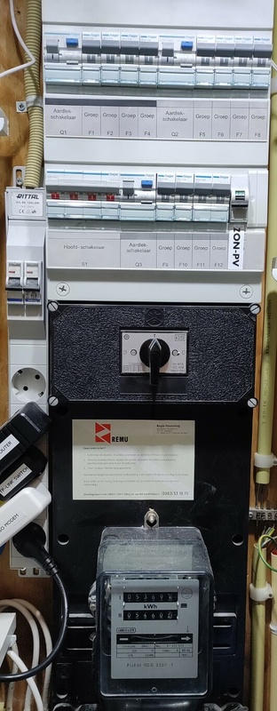

Huidige elektriciteitsaansluiting
Oude Ferraris meter en 1 fase aansluiting. (?)
Afbeeldingslocatie: https://tweakers.net/i/993hLNAu5NtxxGiMwyD0c-tMtR8=/x800/filters:strip_icc():strip_exif()/f/image/sP6KifLZfelpxLmpFs1oe57V.jpg?f=fotoalbum_large

Je gaat dus de aansluiting omzetten naar 3 fase (3x25A)? Anders kan offerte 1 en 2 überhaupt niet. De meter lijkt me een 1 fase model (230V op het label).
Meterkast is zo te zien al volledig voorbereid op 3 fase, dat scheelt, alleen wellicht die oude hoofdschakelaar niet... maar die kan er dan gewoon tussenuit. Je zult wel rekening moeten houden met uitbreiding van de kast, een krachtautomaat voor een 3 fase omvormer past nu niet... en alles extra voor de Wp ook niet.
Als je dan toch bezig gaat... overweeg maximaalstroombeveiliging te laten plaatsen. Dat gebeurd normaal niet, maar maakt je installatie veiliger voor 3 tientjes.
Als je dat document zelf niet begrijpt geen probleem... de hele korte samenvatting is zeker zijn dat je aardlekschakelaars niet overbelast kunnen worden, waardoor hun correcte werking gegarandeerd is... Ik zou niemand in mijn meterkast laten werken als ze dat document niet snappen... Lakmoesproef.

1x25A, 1x35A, 1x40A, 3x25A kost allemaal zelfde. Dat scheelt.
De foto is te onscherp en mist de hoofdzekering kast... Dus lastig voor ons.

Sinnedje schreef op donderdag 18 november 2021 @ 22:56:
Hoe kan ik dit achterhalen of het werkelijk het geval is? Of is het wel duidelijk van de foto te zien dat het 1 fase betreft?
Als ik het goed zie kan je het deksel van de schakelaar er zo af halen, zit voor zover ik kan zien geen borging op.
Dan zie je snel genoeg hoe die aangesloten zit.

Ik heb het deksel er even afgehaald en volgens mij is het gewoon 1 fase.
Afbeeldingslocatie: https://tweakers.net/i/Lpn-vUSlKaXHHrj42W8O89B90Rs=/800x/filters:strip_icc():strip_exif()/f/image/uTHOLbrzxFLjpx0H0tkV39oc.jpg?f=fotoalbum_large

  • SMSfreakie
Dat is inderdaad 1 fase. opwaarderen naar 3.. maar dat betekend ook meteen dat je huidige ik draai wel achteruit meter vervangen wordt door een slimmer exemplaar...

@SMSfreakie Aangesloten als 1 fase in elk geval... die draaischakelaar is denk ik al stiekem een 3 fase model, en de moderne hoofdschakelaar in de Hager ook.... De draaischakelaar is dus redelijk overbodig geworden...
@Sinnedje Als de netbeheerder denkt dat het al een 3x25A aansluiting is, dan zou ik even contact met ze opnemen... het is nu zeker niet als zodanig aangesloten, dus weet ook niet of je kosten zou moeten betalen om dat te fixen bij jouw.

SMSfreakie schreef op zondag 21 november 2021 @ 12:16:
Denk wel dat dit iets is om serieus rekening mee te houden. Die draaischijfmeter is nog best wel interessant qua teruglevering. Je overschot moeten verkopen tegen bijv. 8ct. teruglevertarief of gewoon het volle pond van ~24ct. er voor krijgen kan behoorlijk uitmaken voor de terugverdientijd van je installatie.

De tussenkast met de 1-fase hoofdschakelaar kan je vervangen voor een kast met 3-fase hoofdschakelaar (door een bevoegd electricien)
Dan heb je meteen ruimte voor een 3-fase aardlekautomaat, waar nu je 3-fase hoofdschakelaar zit.
Vereist wel een kleine verbouwing in de huidige groepenkast.
Of je plaats nog een automaat naast de nieuwe 3-fase hoofdschakelaar.
Onzin om 2 hoofdschakelaars te hebben.

Heb je foto's van de daken. Op de Google Maps foto lijken er 4 panelen te weinig geplaatst te zijn. Ik zie niet waarom deze niet geplaatst zijn. Kan je er dus geen 22 kwijt? (nieuwe panelen zijn vaak wel iets groter!)
"Orientatie: Noord-Oost" Moet dat niet oostoostzuid zijn ?

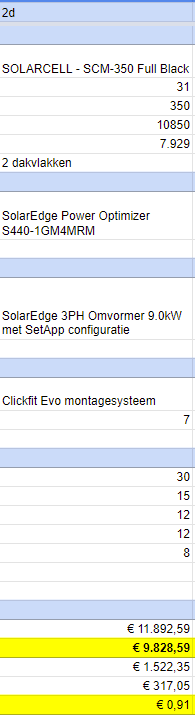

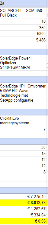

Even weer een update. Leverancier is langs geweest en hebben e.e.a. besproken en een nieuwe offerte gekregen. Idee was om te kijken of de huidige situatie intact kon blijven (1 fase 40 A aansluiting, ferraris meter). Nu de volgende offerte verkregen.
Afbeeldingslocatie: https://tweakers.net/i/kv_Ia4TkCaVcUwMaDS8PLma-1is=/full-fit-in/4000x4000/filters:no_upscale():fill(white):strip_exif()/f/image/uohYAFyWcGTfe1o7vXH0S4Pv.png?f=user_large
Verschillen met de vorige offerte 2:
  • 1 fase omvormer ipv 3 fase
  • Andere optimizers
  • Belangrijkste: andere dakverdeling - aan beide dakvlakken 9 panelen i.p.v. alle 18 op 1 kant. Dit zou dan ook kwa wattage nog uit moeten kunnen op 1 fase 40 A - aangezien het volledige Watt piek niet op 1 moment wordt gehaald.
Afbeeldingslocatie: https://tweakers.net/i/pwbafgPxY7__G3TZjUsY8GKFNF4=/full-fit-in/4000x4000/filters:no_upscale():fill(white):strip_exif()/f/image/HP7uLV92PCwsAMG0s67p86ol.png?f=user_large
Toch knaagt nu het idee om het dak gewoon zo vol mogelijk te leggen.. Dat betekent wel dat:
  • de hoofdaansluiting naar 3 x 25A moet (?) - moeten hiervoor nieuwe draden van buiten mijn meterkast in komen? In dat geval is het best een uitdaging omdat er dan echt gesloopt moet worden
  • er een nieuwe digitale 'slimme' meter gaat komen
  • er binnen een nieuwe kabel getrokken moet worden wat een redelijke verbouwing weer met zich mee brengt (vooral afwerking, terwijl alles net gestuct en mooi gemaakt is.. :'(
Wat is nu wijsheid..? Ik ben geneigd om een tweede offerte te vragen voor het scenario 'gooi het dak maar vol'. Maar wat win ik er werkelijk mee op de langere termijn?

Tja… Heb je dan wel merkloze linglong zonnepanelen hier..?? Ik ken ze iig niet (wie weet heb ik het mis)
Ik zou er een se-3680 omvormer op aansluiten (oost-west). Installateur moet het systeem wel even in SolarEdge designer zetten dan, maar ik vermoed dat je maximaal 1% af gaat toppen. (Opbrengst per jaar zal echter wel hoger zijn per jaar met 1 fase omvormer dan een 3F solaredge omvormer, want 3 fase omvormer is in DC to AC efficiëntie iets minder efficiënt tijdens het produceren van energie)
Je meterkast ooit nog naar 3 fasen over kunnen zetten is wel zo fijn. Met een se-5000 kan dat niet (zomaar)
Zwaarste 1 fase omvormer die nog op 3x25A mag is eentje afgezekerd op 16Amp.
Koppel je een SolarEdge energiemonitor (gelijk 3 fasen en meetspoelen) dan kan een se-5000 wél op een 3x25A hoofdaansluiting.

Wijsheid is als een installateur gebruik maakt van de juiste software. Solaredge designer ofzo... WC-Eend weet een hoop van WC-Eend immers.
Als ik 9x350Wp op Azimut 105 graden en 9x350Wp op azimut 285 graden leg, op daken van 45 graden....
Dan kom ik op 4.12kW maximaal tegelijk. Voor dat voldoet SE3500H, met 0.05% aftop... Maar SE3680H is maar een tientje meer. Die dus.
Waarom deze 'installateur' met een 5kW aan komt sjouwen... Werkelijk geen idee. Heeft hij zijn vinger maar in de lucht gehouden?
En daarmee is hoeveel fasen je woning binnenkomt geheel irrelevant geworden... Dit kan volgens iedereen met een halve huishoudelijk electrotechnische hersencel op een oude 1x25A aansluiting.
De ferarris meter is leuk goed en aardig... Je gaat op termijn 0,0 recht hebben op terugleververgoeding als je hem houdt. Weg er mee...

Ik heb in mijn offerte geen 'mooie plaatjes' van SolarEdge gezien. Wel is er in de offerte een berekening ingevoegd met de verwachte opbrengst. Vreemd genoeg levert offerte 1 meer op als de nieuw voorgestelde offerte 2.. Dan begrijp ik niet direct waarom offerte 2 alsnog de betere is..?
Offerte 1 Opbrengst
Afbeeldingslocatie: https://tweakers.net/i/zvpmV8pxKtZ1cbmRrBD5cPwDOpk=/800x/filters:strip_exif()/f/image/ldWKFJzY44UrDsW1vt8apk6a.png?f=fotoalbum_large
Offerte 2 Opbrengst
Afbeeldingslocatie: https://tweakers.net/i/vzxI3it6bzC70bnCDrpdDp1zAcQ=/800x/filters:strip_exif()/f/image/SoRcJCUzBA1KeRfCeL6OKOIk.png?f=fotoalbum_large
Ik heb nu een wijziging aangevraagd voor een herziene offerte met optie:
1) hoe vol kan ik het dak gooien met de huidige situatie behouden (1 fase, geen verbouwing)
2) het dak helemaal vol gooien en over op 3 fase, incl. kleine verbouwing
  • Sinnedje
De optie 'helemaal volgooien' - daar heb ik geen offerte voor gekregen.. In de plaats daarvan van 18 naar 22 panelen gegaan met 3 fase aansluiting. Volgens de leverancier kunnen er geen extra panelen worden geplaatst op 1 fase. @Ronald maar volgens jouw berekening in SE designer zou dat wel moeten kunnen als de panelen op 2 dakvlakken worden geplaatst? Omdat dan de vermogenspiek verspreidt is over de dag? Ik zal ze morgen eens hierover bellen. Volgens https://www.energiemetsub...ik-maximaal-aansluiten-o/ zouden meer dan 18 panelen toch ook moeten kunnen?
Hierbij de vergelijking van de offertes die ik nu heb verkregen. Ik vind de 'winst' van 3 fase (offerte 2b en 2c) toch wel erg marginaal t.o.v. offerte 2 (de allereerste, waarbij ik nu even gemakshalve uit ga dat die opbrengst min of meer hetzelfde is indien 1 fase).
Zie ik overigens nou iets over het hoofd waarom 2 dakvlakken wel/niet gunstiger is? Behalve dan dat voor een 1 fase systeem de piekbelasting lager is en ik meer verspreid over de dag opwek? Al is dat volgens de berekening dus wel een stuk lager dan alles op 1 zijde.
Afbeeldingslocatie: https://tweakers.net/i/ooN-5PglfH12trrcNGx43__HoPg=/full-fit-in/4000x4000/filters:no_upscale():fill(white):strip_exif()/f/image/ebBFmPWqLmAoA1goVFb4eLKB.png?f=user_large

Afbeeldingslocatie: https://tweakers.net/i/v8ijBh0Ljsk8oGaeOVw4rfkxqMY=/full-fit-in/4000x4000/filters:no_upscale():fill(white):strip_exif()/f/image/zFCYcX9oMRmWEN36piSO8RBN.png?f=user_large
Afbeeldingslocatie: https://tweakers.net/i/LKY3uDm1nSjaMbxFBN_QoR3DQ2s=/full-fit-in/4000x4000/filters:no_upscale():fill(white):strip_exif()/f/image/02n8LplVCirex9GjfCx7d02K.png?f=user_large
Afbeeldingslocatie: https://tweakers.net/i/fFt0ZLZHv38PbxYbzjoc62PkWKw=/800x/filters:strip_exif()/f/image/q0KBGNDKDZVOsKiUonSBMBEc.png?f=fotoalbum_large
Any objections? :*)
