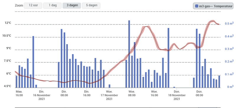

Momenteel staat de thermostaat ingesteld op 21,5/22 en dan in de nacht op 20 graden.

In de woonkamer lukt het na verloop van tijd wel een aangename temperatuur te behalen, maar de hal en de bijkeuken komen niet aan deze temperatuur. Je merkt dan vooral richting de hal dat daar veel warmteverlies is. Ik zou kunnen proberen of het voldoende is om op de 1ste etage de radiatoren open te zetten, maar het voelt dan ook vreemd om ruimtes te verwarmen zodat de hal verwarmt wordt en je beneden minder warmteverlies hebt. Zijn er nog andere opties om dit tegen te gaan, anders dan de deur dicht te houden of het trappengat dicht te maken (dan weet ik nog steeds niet of de kleine radiator het daar warm kan maken).

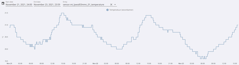

Dit ruikt naar een hysterese probleem. Als je mij in een hok zet wat tussen 20.5 en 22 varieert wordt ik ook geen vrienden met je.
Ik heb nu een beter thermostaatsysteem... en die staat een halve graad lager dan voorheen (20 dus)... weinig hysterese... Zwaar geknepen CV (Ik dwing hem op heel lage afgifte door Ta 35 graden).
Zelfs bij aanwarmen vanaf 18-19 in de ochtend (ik stook niet door vanwege gebrek aan vloerisolatie en dunne vloer met lage warmtebuffer) geen probleem met de temperatuur omdat dan de vloer iets warmer is.
Ik ben ontzettend tevreden met het langzaam en weinig stoken:

Ronald schreef op donderdag 18 november 2021 @ 15:33:
Mindergas.nl dus... Site openen, instructies volgen... Meterstanden invoeren (automatisch mogelijk voor €5 als je slimme meter hebt)
Graaddagen model is een vrij solide schatting voor gasverbruik - en daarmee warmteverlies - bij -10
Ik heb nu een aantal maanden meedraaien, denk dat hier nog niet voldoende informatie in staat om hier iets zinnigs over te zeggen.

Heronimo schreef op donderdag 18 november 2021 @ 15:34:
Ik heb zelf een Panasonic monoblock uit de J serie van 5kW hier hangen. Aangezien de ketel nog vrij nieuw was en ik het wel even best vond is het een hybride setup. Ik kon de installatie zelf doen, dus daarmee was dit vrij goedkoop en simpel te realiseren.
De vuistregel is gasverbruik * 8/1650 = aantal kW benodigd. Dan zou je dus op 7 of 8kW uitkomen in jouw geval. Maar als je bereid bent de airco ook nog te gebruiken om te verwarmen zou het wel met iets minder ook kunnen. Ik zou zeggen, lees even de topic starts van de Panasonic warmtepompen en het algemene warmtepompen topic door.

Ik heb op diverse plekken in de woning en begane grond losse temperatuur sensors staan waarmee ik los van de thermostaat meet hoe warm het is. Ook heb ik de Tado radiatorknopper er tijdelijk afgehaald, maar ook deze zeggen dat de temperatuur lastig omhoog gaat.
In onderstaande grafiek is het temperatuur verloop terug te zien. Ik heb deze middag rond 14:00 de CV op 60 graden weer gezet. Je ziet dat de temperatuur vannacht door de kou onder de 20 graden is gekomen en dat merkte ik meteen.
Afbeeldingslocatie: https://tweakers.net/i/0rhW7ZQNqX_rW82ngkOJGLcrhpc=/800x/filters:strip_exif()/f/image/NtgEEcEV2occ3087BvXlgVO3.png?f=fotoalbum_large

wicked_fool schreef op dinsdag 23 november 2021 @ 15:57:
Het zou best kunnen dat het met stralingswarmte te maken heeft, maar het heeft ook zeker te maken met warmteverlies. Het raam aan de voorkant is bijna 3 bij 2,5 en hier zit een van de radiatoren onder. aan de achterkant zitten een dubbele tuindeur met aan alle bij de kant een raam (in totaal iets meer dan 4 meter breed). En er gaat ook wel iets van warmte naar boven, ook al is het hier 20 graden.
Ik heb een 5kW Toshiba airco in de woonkamer hangen, echter om te verwarmen hangt hij niet heel gunstig en blaast hij richting de keuken. Als je daar moet koken of bezig bent met taarten, etc. (hobby van de vriendin), dan is 21 graden warme lucht niet heel prettig of zelf niet wenselijk (en dan gaat de airco tijdelijk uit).
Ok maar op basis van deze grafiek is mijn conclusie eigenlijk dat je prima genoeg capaciteit hebt met 45 graden. Dat zie je aan de snelheid waarmee de temperatuur toeneemt. Echter je graad nachtverlaging en/of de temperatuurregeling gooit roet in het eten lijkt het. Als je dat niet doet kun je 20-21 graden continu makkelijk behalen.
Ik denk dat je het systeem niet moet beoordelen op de snelheid, maar op het functioneren bij 24/7 draaien.
Wat gebeurt er telkens om 15:00? redt hij het dan niet meer of gaat de nachtverlaging al in?

de Peer schreef op dinsdag 23 november 2021 @ 16:12:
Ik zal eens proberen om constant 21 graden in te stellen op de begane grond. Ik heb wel de Tado thermostaat weer op modulerend gezet ipv aan/uit.
Ik denk dat dit aan mij ligt de afgelopen 2 dagen, dat ik aan het spelen was met het systeem.
