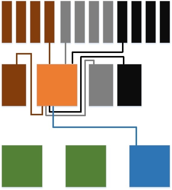

Ik wil graag het stroom verbruik totale stroomverbruik van mijn warmtepomp gaan meten. De warmtepomp bestaat uit 3 componenten die verspreid zijn in mijn groepenkast over 3 verschillende fases en dus 3 verschillende aardlekschakelaars. Heel makkelijk zou je denken; 3 keer een verbruiksmeter na de schakelautomaat en je bent klaar.
Echter ik zou het verbruik graag willen uitlezen met een Youless zodat ik deze info ook kan gebruiken via de website enelogic.com.
De vraag is dus, mag ik deze 3 fases na de aardlekschakelaars door de 3 fase verbruiksmeter sturen naar de juiste automatische zekeringen?
Voorbeeldje hoe ik het bedoel:
Afbeeldingslocatie: https://tweakers.net/i/Kmb8LtPWOZN1blivAX7I59uOjI8=/full-fit-in/4920x3264/filters:max_bytes(3145728):no_upscale():strip_icc():fill(white):strip_exif()/f/image/3RVojNVfUOIuUCSGwl3qLuGL.jpg?f=user_large
Bovenin: 12 automatische zekeringen verdeeld over 3 fases: bruin grijs en zwart
Middenin: de 3 aardlekschakelaars en in oranje de 3 fase verbruiksmeter
Onderin: 2x krachtgroep in groen en de hoofdschakelaar in blauw.

je hebt gewoon een 3 fase verbruiksmeter die je vlak voor je warmtepomp kunt plaatsen :)
  • Casejunkie
  • Laatst online: 08-10 11:35
SniperGuy schreef op woensdag 17 november 2021 @ 14:10:
Probleem is dus dat de losse componenten verdeeld zitten over 3 aardlekschakelaars. De warmtepomp is dus geen 3 fase warmtepomp die op een 3 fase zekeringsautomaat zit. Maar de buitenunit, binnenunit en bijverwarming boilervat zijn 230v materiaal die verspreid zitten over 3 aardlekschakelaars.
