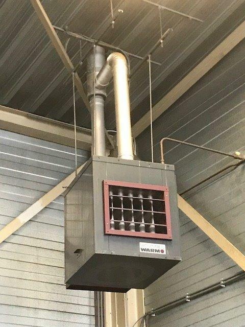

  • Xander
  • Laatst online: 03:33
YoshiBignose schreef op woensdag 17 november 2021 @ 11:27:
Wat zouden jullie gebruiken voor het verwarmen van een loods?
Afbeeldingslocatie: https://tweakers.net/i/zh50oMJavUXrhUbIND7jaBEdw2s=/full-fit-in/4920x3264/filters:max_bytes(3145728):no_upscale():strip_icc():fill(white):strip_exif()/f/image/ADXmwaLgbNShHYeRBWSvzGK8.jpg?f=user_large
