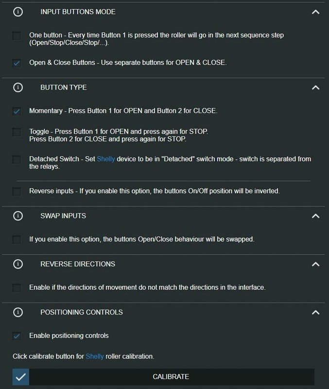

Het aansturen van de rolluik via de Shelly als via de draaischakelaar werkt perfect. Het enigste wat niet werkt, is het kalibreren van de rolluik via de Shelly. Wanneer het rolluik gesloten is, en ik druk op kalibreren (ongeacht via de app of web interface), gaat het rolluik open en loopt de spanning op naar 120 watt. Echter wanneer de rolluik helemaal open is, gaat hij daarna niet automatisch omlaag maar de spanning blijft wel staan op 120 watt. Na verloop van tijd hoor je de Shelly klikken en veranderd de 120 watt naar 0 watt. In de app als op de web interface komt geen error/foutmelding voorbij.
Ik heb Shelly ook al gedowngraded als geüpgraded (Firmware V1.8.X / V1.10.4 / V1.11.4) + volledig factory reset, maar dit maakt geen verschil. Voor de zekerheid heb ik diverse afbeeldingen van de configuratie toegevoegd aan dit topic.Tenslotte heb ik ook getimed hoelang de rolluik erover doet voordat hij helemaal open of gesloten is en dit bedraagt normaliter 20 seconden.

Het lijkt er dus op dat je rolluik stroom blijft trekken, ondanks dat hij al in z'n eindpositie is?
Dat lijkt mij of niet te kloppen en anders in ieder geval niet goed, dat zou betekenen dat de motor uiteindelijk verbrand als je een draaiknop i.p.v. drukknoppen zou hebben.
Normaal zitten er in de rolluiken geïntegreerde eindschakelaars, welke de motor uitschakelen wanneer de eindstand bereikt is, dit meet de Shelly en wordt ook gebruikt voor de kalibratie.
Toevallig heb ik vorige week zelf een Shelly 2.5 geplaatst, ik moest wel de default max. looptijd van 20seconden verhogen om de kallibratie te kunnen doen, mijn rolluik deed er langer over om een slag te maken.

Eens met Jorn: Ik dnek ook dat je motor gene autostop heeft iod?
Ik heb er zaterdag ook eentje geplaatst, werkt perfect.
Maar: Waarom perse calibereren? Enige wat je niet goed kan doen is het rolluik op xx% open zetten.
Als je de timers op 22 seceonden zet stopt Shelly zelf met de stroomtoevoer: Open en dicht moet dan ook gewoon prima werken.
