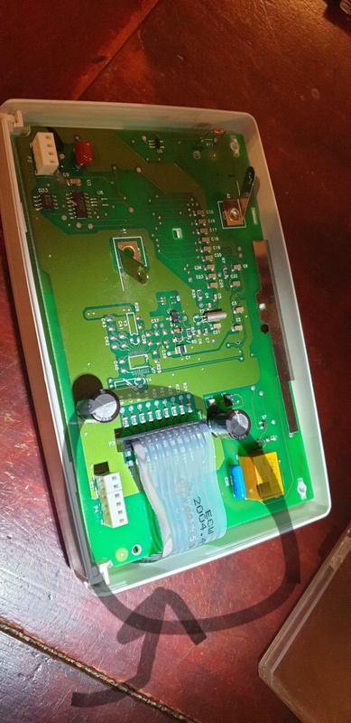

Ben ik weer: De erosie is verwijderd met azijn, dit ging goed. Idd ligt nu wel het koper wat bloot.
Echter heb ik samen met mijn vader even naar oa de printplaat gekeken, deze is zonder erosie. Alleen het 'bandje' dat erin zit lijkt wat versmolten onderaan. Zie foto. Dit kan het functioneren ook belemmeren denk ik? Of is het niet versmolten en hoort het er zo uit te zien, kan iemand hier het goed genoeg zien?
Wat is dat voor bandje eigenlijk?

De pennetjes links op foto2 zijn een belofte voor slechte verbinding, maar zo lang het goed gaat gaat het goed.
Die lintkabel gaat naar display of de knoppen aan de voorkant. Ziet er een beetje vreemd uit, het lijkt alsof spoor 1 en 2 een soort van samengesmolten zijn. Kan zo horen overigens. Kan zo snel geen plaatjes vinden waar die lintkabel op staat; welke versie chronotherm is het precies?
edit nm. t8602a staat op één van de foto's >:)
