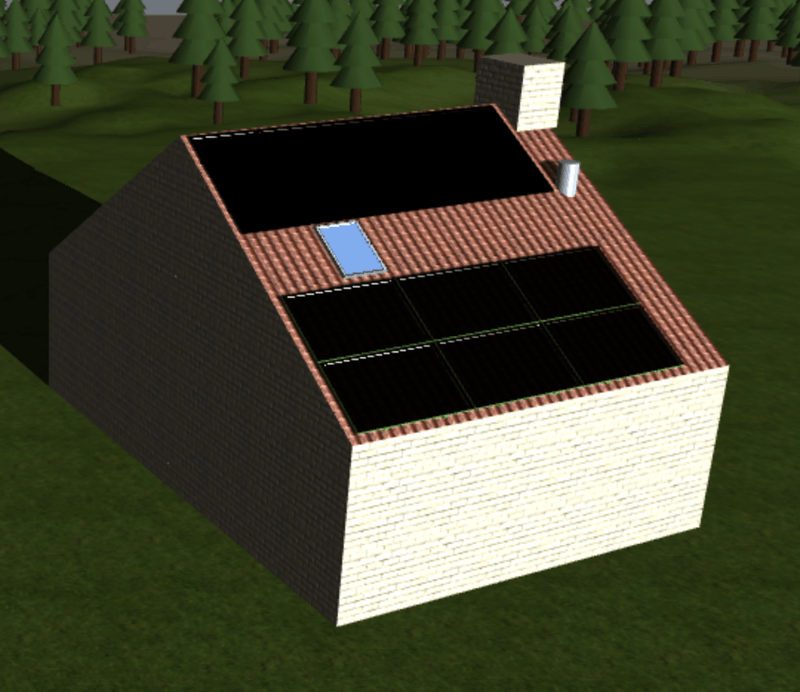

Ik heb zelf een nieuw ontwerp gemaakt met Solar edge en bij elkaar gekikt bij Solar outlet. (zie laatste post)
Ik ben momenteel zoals half Nederland bezig met het verduurzamen van de woning. Alles wordt HR++ glas en waar het kan geïsoleerd. Daarbij horen natuurlijk ook zonnepanelen.
Ik geloof dat een hybride warmtepomp geen toegevoegde waarde heeft, omdat we daarvoor te weinig gas verstoken (950m3/j) en een warmtepomp is momenteel te duur voor ons en om daarvoor genoeg zonnepanelen te kunnen plaatsen moet ik het dak van de buren er bij kopen.
Ik heb al een aantal offertes gekregen, waar een aardig verschil in zit.
Alle offertes die ik tot nu toe heb ontvangen zijn met micro omvormers.
Dit heeft bij mij de voorkeur ivm brandveiligheid, garantie, makkelijk uitbreidbaar en het irritante geluid wat omvormers geven als de zon schijnt, Mochten mijn aannames daarover verkeerd zijn, hoor ik dat graag.

Beschikbare (dak)ruimte
Er zit dus een dakraam en 2 pijpjes, het kleine pijpje kunnen we misschien verplaatsen.
Helling dak: 34gr
Richting zzo
Breedte 546 (binnen)
Hoogte nok 279
Lengte schuin dak 495 (binnen)
Schaduw
Geen schaduwval op het dak.

Lang verhaal kort:
Mijn voorkeur gaat uit naar de laatste offerte als ik ze vergelijk op Wp en garantie, maar zit er veel verschil qua kwaliteit van de merken panelen?
Zijn er nog andere zaken waar ik geen rekening houd?
Zijn er goede argumenten, behalve de prijs om voor 1 omvormer te kiezen ipv micro omvormers?
Kan er over de pijp van de wasmachine heen gelegd worden of is dit niet handig?

Er zitten een aantal aanbieders tussen waarvan de legplannen niet haalbaar zijn, door de schoorsteen, over het CV pijpje, kijk daar kritisch na. Voor de ontluchting van de badkamer heb je wel speciale lage modellen waarover zonnepanelen kunnen, of modelen in een dakpan. Ik denk dat 13 panelen zouden moeten passen, daarmee zou je 4400kWh precies moeten kunnen halen.
Garantie is vaak een wassenneus, alleen REC biedt echte garantie. Voorrijkosten worden bijvoorbeeld niet gedekt en daarnaast het dak opgaan is erg duur. Een enphase systeem heeft veel meer onderdelen op het dak die stuk kunnen gaan, bij een serieel systeem hoef je het dak niet op om de omvormer te vervangen, dat kan je simpel vanuit huis zelf. Panelen gaan vrijwel niet stuk, indien wel altijd in de eerste 2 jaar.
Je hebt een prachtig schaduwloos dak, wat maakt dat de extra kosten van een parallel systeem niet opwegen tegen de voordelen. Een serie omvormer is voor jou situatie de best keuze. Indien dat systeem goed geïnstalleerd wordt door een vaardig installateur, is het risico op brand net zo klein.
Verder maken de huidige omvormers geen geluid, alleen een eenmalig klikje bij opstarten en afschakelen.
Een systeem wat makkelijk uit te breiden is, biedt in mijn optiek geen voordeel. Leg direct het dak vol, wat je extra opwekt, kan je nu met de salderingingsregeling nog mooi terugverkopen en de panelen al terugverdienen. Daarnaast is later bij leggen altijd vele malen duurder dan nu direct.

CB: gaat wel ver hoor... een 400Wp paneel op een 295W omvormer die volgens fabrikant maar tot 375W moet worden ingezet... En dat op een dak waar die hele mooie Alpha's gewoon die 400W gaan halen.
REC is prima, Alpha's zijn prijzig, maar goed (maar de vraag is of ze het extrageld wel waard zijn)... de rest van die offerte is zeker meuk.
SB: is ook enorm van van deze hoge-marge componenten... Maar ze zijn zoveel betaalbaarder dat er nog redelijke offertes uit komen.
W: in zekere zin zie CB, maar iets genuanceerder, en beter geprijsd
D: nog minder waar voor geld dan CB...
V: wederom... zie CB... maar voor Enphase een goede prijs...
Maar... Op dit dak biedt Enphase (of SolarEdge) verre van voldoende meerwaarde.
De leg plannen zijn weinig creatief / erg gemakzuchtig.
Het is niet een makkelijk in te tekenen dak, maar zodra dat gedaan is is er flink wat uit te halen voor niet heel veel geld.
Kun je /nauwkeurig/ bepalen wat de afmetingen zijn van dak en met name positie van dakraam?

Ik heb het idee dat die extra grote panelen op jouw dak een beetje ongunstig uitkomen. Er blijft heel veel ongebruikt dakoppervlak over als ik zo naar de plaatjes kijk.
Lokaal W zou wel eens te dicht op de buren kunnen uitkomen.
Daarnaast schrik ik nogal van de prijzen. Ik heb mijn panelen als pallet gekocht (31 stuks halfcell 335wp). Daarbij 3 stuks Growatt MIN 3600TL-XE, Clickfit montagemateriaal voor 20 panelen en platdak montage voor de andere 11 en alle bekabeling was ik 5000 kwijt (na 1000 retour belasting).
Het enige verschil is dat ik de panelen zelf heb geïnstalleerd, maar wat kost effectief de installatie tegenwoordig? Zo'n 1000 a 1500 euro...?
PS. Wat je nog zou kunnen overwegen is het dakraam weg te halen, zodat je veel gunstiger kan leggen en evt het dakraam aan de andere kant groter maken of het zo laten.
PS2. Beluchting en ontluchtingspijpjes kun je gerust vervangen door speciale vlakke pannen. Afvoer van de CV ketel kan je niet vlak maken naar mijn weten.

Neem gewoon een SMA stringomvormer met 2 mppt ingangen.
Dakraampje eruit (heb je het nodig?) en dak vol met panelen.
En op de andere kant ook nog wat panelen.
Dan heb je de hele dag opbrengst.
Enphase is niet nodig hier en onnodig duur (meer panelen brengen meer op)
Vervolgens een Panasonic WP monobloc erin.
Zoek even op klober ventilatiepan voor de pijpjes.
Als ik in de specs kijk staat daar toch tot 440W of moet je bij AC vermogen kijken? (sorry niet genoeg verstand van de zaak)
(specs van solar outlet):
Aanbevolen zonnepanelen vermogen: 235 - 440 Wp
Max. AC Vermogen: 295 W
De enige die samen met mij naar legplan heeft gekeken is CB. Ik heb even uit het raam gehangen en het dak opgemeten en de plaats van het dakraam.
binnenmaten:
Breedte 546
Hoogte nok 279
ik zie dat ik de lengte niet had neergezet. Dat is dan 517 504 (zonder nokpan)
EDIT: Heb de pannen ook nog even opgemeten die zijn 31,5 lang en 30 breed
dan zou de lengte 504 en de breedte 630 moeten zijn

Ik ben er nog steeds niet uit, maar weet nu wel hoe solaredge designer werkt. Volgens mij is dit het meest optimale wat ik kan bereiken op mijn dak.
Heb het bij elkaar geklikt op Solar-outlet en kom dan hier op uit.
Heb 3 vragen:
- Is dit een realistische opstelling?
- Zal een partij het zo willen installeren?
- Welke omvormer zal ik moeten hebben?
winkelmandje verkeerd zag ik:
Afbeeldingslocatie: https://tweakers.net/i/xhBkRUtxQcGuvo0t-zb5koEOSJI=/800x/filters:strip_exif()/f/image/ectchPRBKIltEeBAP6nNeA6L.png?f=fotoalbum_large
Afbeeldingslocatie: https://tweakers.net/i/4E5qSmSau39nW-atgHXF0gL_sHE=/800x/filters:strip_exif()/f/image/GW27elknADEcIWgNmNc8Gri3.png?f=fotoalbum_large
[ Voor 9% gewijzigd door brewer op 20-02-2022 14:18 ]
  • AUijtdehaag
AUijtdehaag
Je gaat dan niet meer naar 3-fase?
Een 6000 watt omvormer is zeer ongebruikelijk op 1 fase.
Volgens de datasheet zou je 27.2A kunnen terugleveren (maar je panelen halen dat nooit)
3-fase is dan al uit den boze met deze omvormer (bij 3x 25A hoofdzekering).
Een 5000 watt omvormer volstaat met 13x 405 = 5265 Wp.
De 13 moeten ook in 2 strings gemaakt worden op een 1-fase omvormer.
Neem je een 3-fase omvormer, kan het in 1 string en kan je de andere kant ook nog volleggen op dezelfde omvormer.
[ Voor 37% gewijzigd door AUijtdehaag op 20-02-2022 15:11 ]
bedankt voor de snelle reactie!
Ik heb 1x35A dus dat moet kunnen..
Dacht al dat ik dan een 5000 watt omvormer ook wel kon gebruiken, maar wist het niet zeker.
Ons budget was ongeveer €5000,- dus ben al lang blij dat ik daarmee de voorkant mooi vol kan krijgen.
Maar dit legplan is wel realistisch en zal ook wel worden geaccepteerd om zo te leggen?

meer kennis? ik denk het wel, maar ik kan moeilijk bepalen voor een ander of hij ze erop zou leggen :+
wat opvalt zijn de beperkte afstanden tot de randen dat doet niet iedereen.
  • brewer
  • Laatst online: 16-10 17:38
twain4me schreef op zondag 20 februari 2022 @ 23:38:
Ik heb de maten iets krapper genomen dan ze in het echt zijn. Om wat speling te houden. Vooral de onderkant is belangrijk ivm de dakgoot toch? Die is sowieso een pan langer dan ik hem ingetekend heb.
