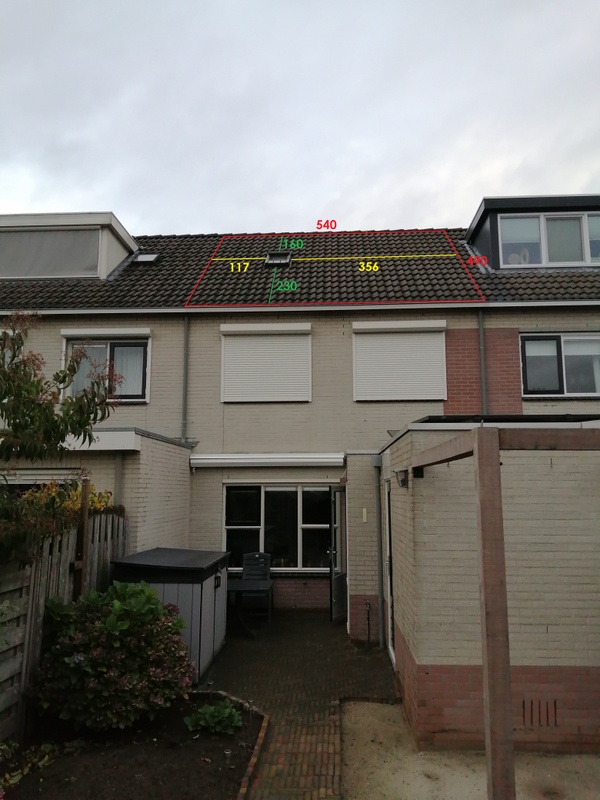

Hallo medetweakers,
Ook ik ben mij aan het oriënteren om mijn PV-systeem wat uit te breiden, heb nu sinds dit jaar maart 4 panelen op mijn schuurdak liggen die op APS YC600's draaien, nu wil ik graag mijn zuid-oostelijke dakvlak volleggen. :)
Jullie mening wordt gewaardeerd!
Foto's
Afbeeldingslocatie: https://tweakers.net/i/VaIbxiq3cMLdnvoAzzQpdRi2rMs=/800x/filters:strip_exif()/f/image/oXB3DyM54rCSJyK09Z0puH4H.png?f=fotoalbum_large
Afbeeldingslocatie: https://tweakers.net/i/o9rG66cMLPy6G83fLJxaEq-cwO0=/x800/filters:strip_icc():strip_exif()/f/image/MLIOML89tWZl9xYnWVVKGHXU.jpg?f=fotoalbum_large
Voorkeur legplan:
Afbeeldingslocatie: https://tweakers.net/i/K0EVIXKYpIrG0PljRz-a3iIU18E=/800x/filters:strip_exif()/f/image/ylQ7G1UlOe6fQdiFHnxSBHac.png?f=fotoalbum_large
Beschikbare (dak)ruimte
Zie het plaatje hierboven (maten zonder rekening te houden met afstanden tot dakranden etc). Een dakraam als obstakel helaas. De dakhelling is +-38 graden.
Schaduw
Alleen harde schaduw van de 2 dakkapellen van beide buren.

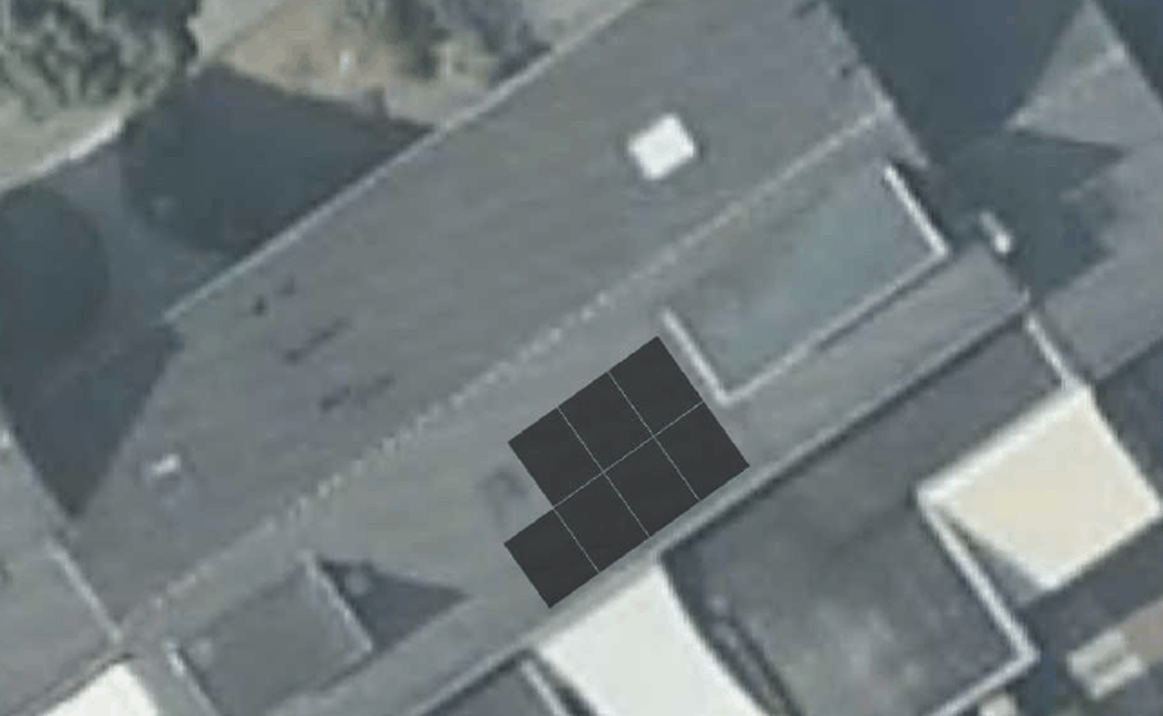

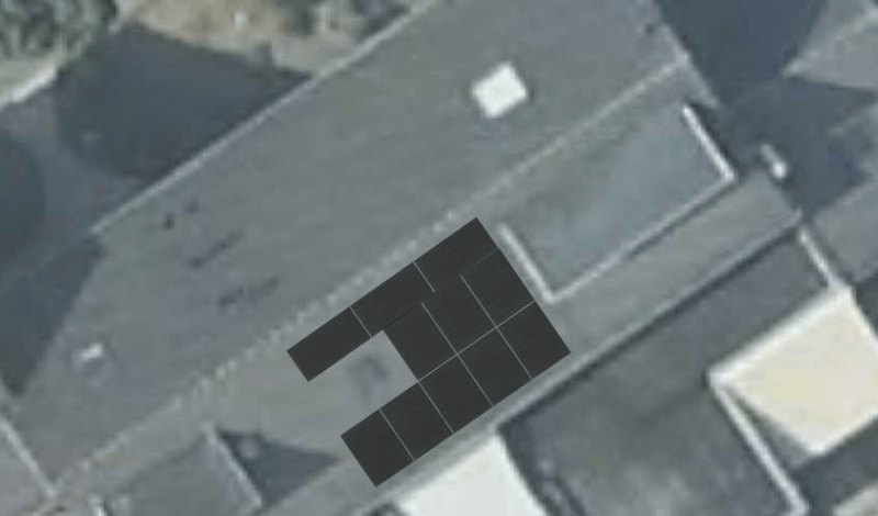

@Ronald Portrait komt niet echt mooi uit op mijn dak ivm de afmetingen, maar toch een poging gedaan:
Trina Vertex 390 Wp Portrait (meer past er niet op):
Afbeeldingslocatie: https://tweakers.net/i/l_RxBYqx7rAt9Z_s-O9grOt2b_0=/800x/filters:strip_exif()/f/image/mE47g5EWRCA91RrytIzWitmW.png?f=fotoalbum_large
Jinko Tiger 350 Wp Portrait (meer past er niet op):
Afbeeldingslocatie: https://tweakers.net/i/jVwdLtN6CdZPntbYLlEtNKROnDg=/800x/filters:strip_exif()/f/image/svZDKT6KVHN4Wxtm7Cobf8zP.png?f=fotoalbum_large
Jinko Tiger 350 Wp Portrait + Landscape (dak bijna maximaal vol, portrait en landscape mixen valt niet mee in sunnydesign lijkt het):
Afbeeldingslocatie: https://tweakers.net/i/0UoaPXkSkT1qlBdCC10GoZeodRM=/800x/filters:strip_exif()/f/image/7tVuK3rQghyhcXJcvfaBn4lN.png?f=fotoalbum_large

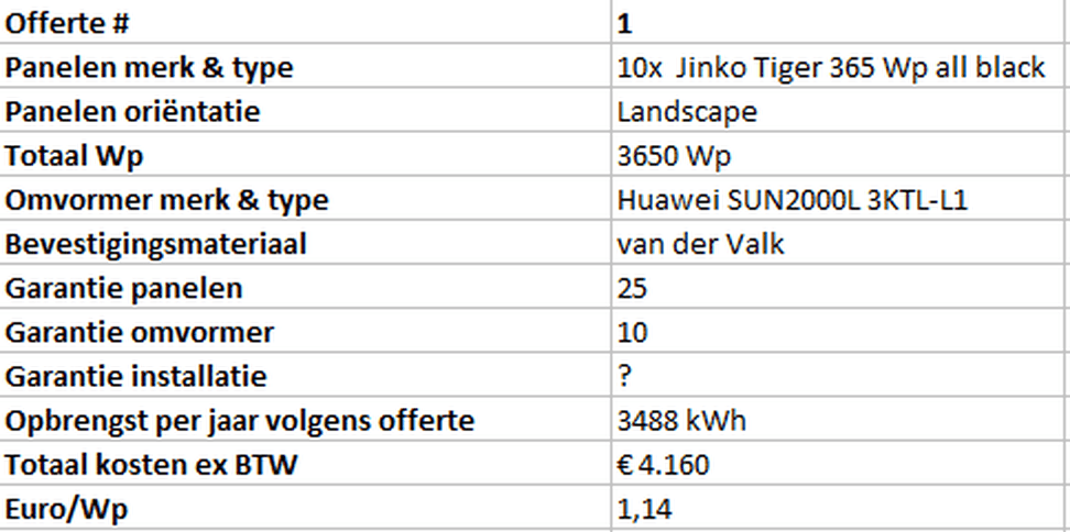

De eerste offerte is binnen:
Afbeeldingslocatie: https://tweakers.net/i/G9eGjksyXskbkRfvPdC_5_M6hos=/full-fit-in/4000x4000/filters:no_upscale():fill(white):strip_exif()/f/image/ihbibL7cPABBYQNQKScsyGW8.png?f=user_large
Afbeeldingslocatie: https://tweakers.net/i/FHDnw2wNsA9zWPjlzOeB0tZRjFY=/full-fit-in/4000x4000/filters:no_upscale():fill(white):strip_exif()/f/image/gC6lTMJ2exJ0vwLFKDdT3TQr.png?f=user_large
[ Voor 30% gewijzigd door Rik! op 17-11-2021 19:34 ]

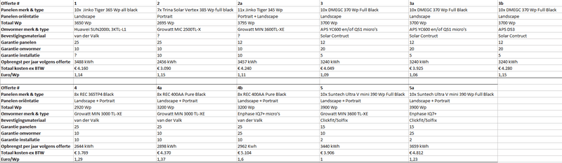

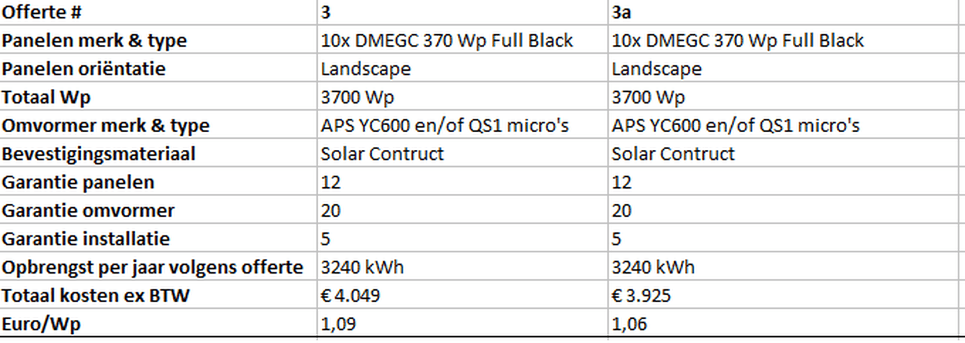

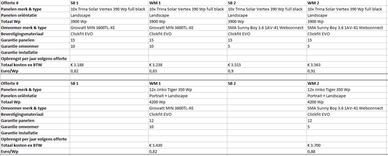

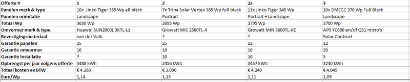

Nog drie offertes gehad vandaag, nu is het overzicht:
Afbeeldingslocatie: https://tweakers.net/i/8lfe99Y5WRue1XkS4ni4IP4RDJk=/800x/filters:strip_exif()/f/image/LP6cOdGSRQIKD0boaQBb55qX.png?f=fotoalbum_large
Offerte 2 legplan:
Afbeeldingslocatie: https://tweakers.net/i/vBtiEZJXOWo5JhqS1eFQp7u3-PI=/full-fit-in/4000x4000/filters:no_upscale():fill(white):strip_exif()/f/image/FTZVbdFwWI4Q0ruvsaZYl1sK.png?f=user_large
Offerte 2a legplan:
Afbeeldingslocatie: https://tweakers.net/i/9uBf7SZ6qDnF9gjKpGBamk8nZ9s=/800x/filters:strip_exif()/f/image/gPDtyCISHt4dYJXIgjxdczBW.png?f=fotoalbum_large
Offerte 3 legplan staat niet in de offerte, ook iets minder van belang ivm micro's. Zal ze daarover is bellen.
Wat vinden jullie van de offertes tot nu toe?
[ Voor 29% gewijzigd door Rik! op 18-11-2021 16:37 ]

3+2+2+3 landscape oogt het beste en dat is met Trina Vertex met bijna optimale dakvulling te doen. Dat is dus prima, en dan weegt het rommelige compromis met de portrait-landscape mix er niet echt tegenop.
Van de lokale installateurs is Offerte 3 met de APS de voordeligste... Dat diskwalificeert de string omvormer offertes een beetje ;-)
Alleen is YC1000 (met maar 3 panelen) met de Trina vertex wel de meest geschikte. Dat is de enige APS die (expliciet) meer dan 300W per kanaal kan... Maar dat is het 3-fase model.
Van de dozenschuivers (Ze zijn voordelig, maar je zal zelf initiatief moeten nemen, ze lijken /erg/ druk (Goh, heeft iemand de stroomprijs omhoog gegooid ofzo...? Duwtje was dus hard nodig) maakt het weinig uit wie je het laat doen. Via WM is APS wellicht een te overwegen optie omdat je de ECU-R al hebt.
Heb je in Sunny design het NW dak al eens vol gelegd?
Als je die nu gelijk mee pakt kom je maar net boven je doelstelling van 5K uit als je een Goodwe (voorkeur boven Growatt) van 4K pakt (zou net genoeg moeten zijn)
Met die bak stroom is de WP een no-brainer geworden... en kun je een eventuele EV ook nog grootdeels volgooien... Denk verder dan 5 jaar vooruit ;-) Bijleggen is prijziger.

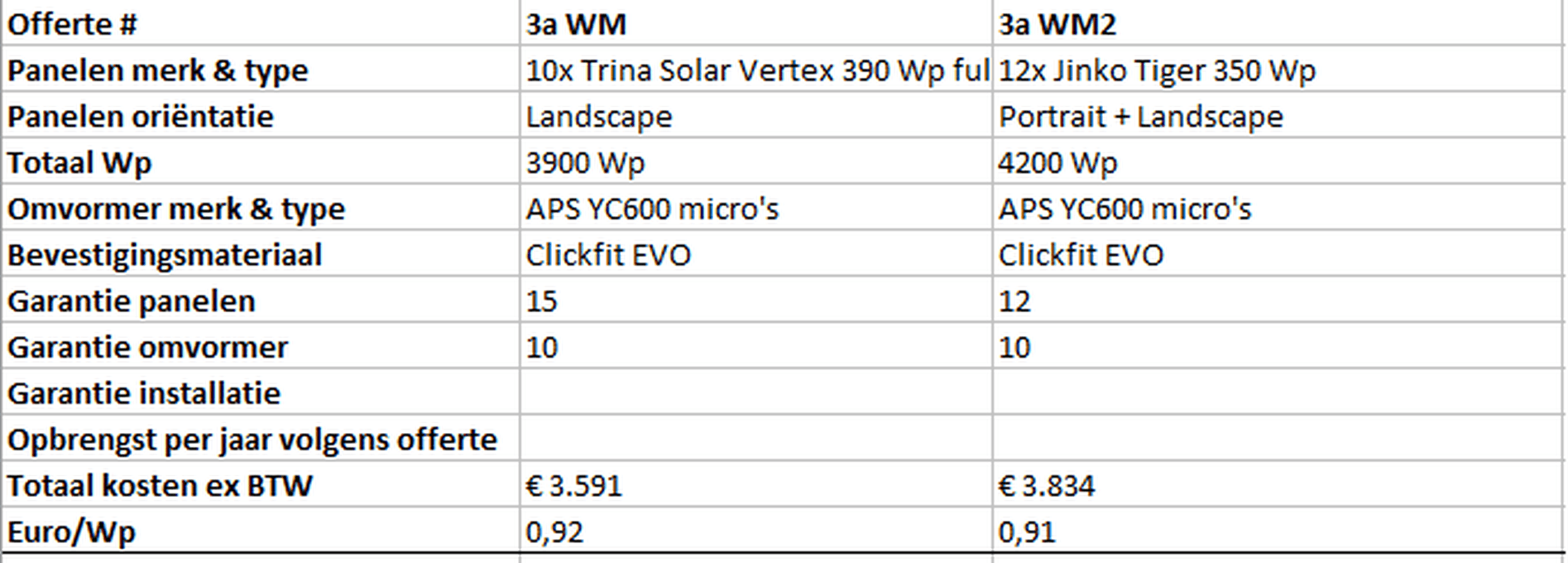

Heb ook bij WM gekeken voor de APS micro's en dan krijg ik deze:
Afbeeldingslocatie: https://tweakers.net/i/Afm6Gn-x4fmo6MFMOIeqn7DzW-M=/full-fit-in/4000x4000/filters:no_upscale():fill(white):strip_exif()/f/image/JIAUdMsqg2xxazz6vKXBWYVa.png?f=user_large
Ze zijn goedkoper maar ook 10 jaar garantie ipv 20 jaar op de micro's. En: hoe zit het met de installatieservice en installatiegarantie?

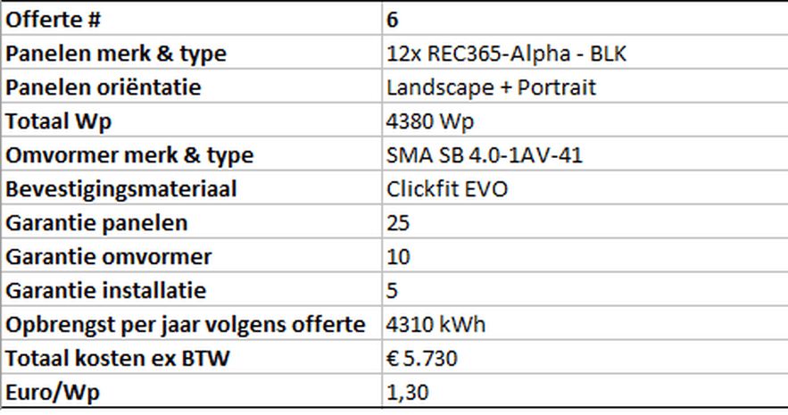

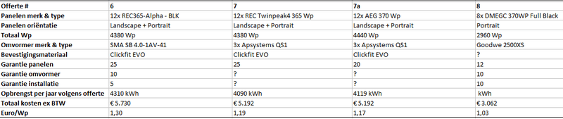

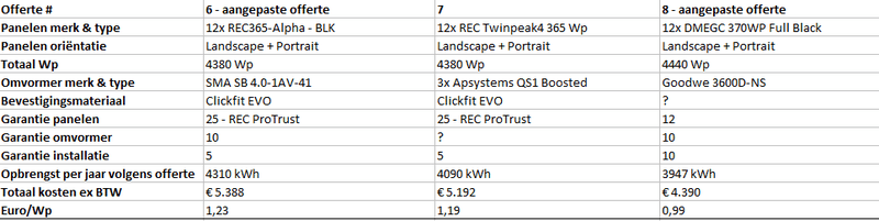

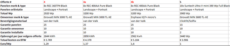

En nog meer offerte's binnengekregen waarvan aanbieder 4 gelijk afvalt:
Afbeeldingslocatie: https://tweakers.net/i/nmyiD9W6hmrpwczR9verlOQIvEQ=/800x/filters:strip_exif()/f/image/kxzfCoXZ4Hg15asTngfsuDvZ.png?f=fotoalbum_large
7560 Wp op ZZO + 1790 Wp op WZW - Midden Nederland

@Rik! Op jaarbasis valt het mee, orde grootte 1%, maar vlakke topjes ga je zeker zien.
Qua BTW... Ik heb alles zelf gelegd, waslijst facturen... Gewoon BTW gekregen.
En qua niet elektrisch rijden: aan alles komt een eind...
Warmtepomp zijn mooie topics voor
  • Rik!

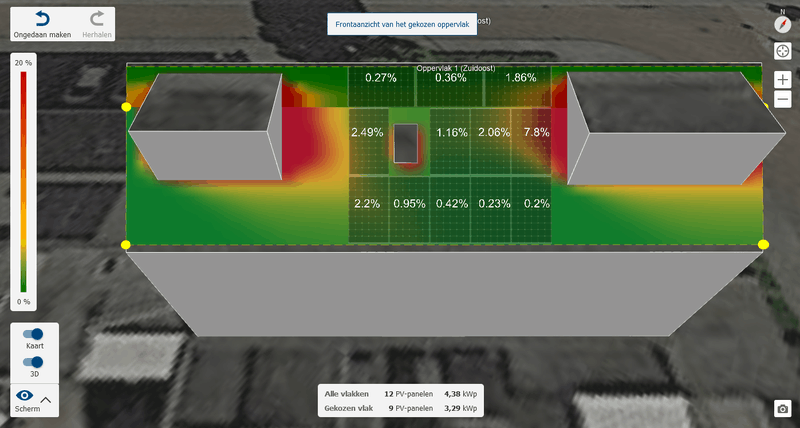

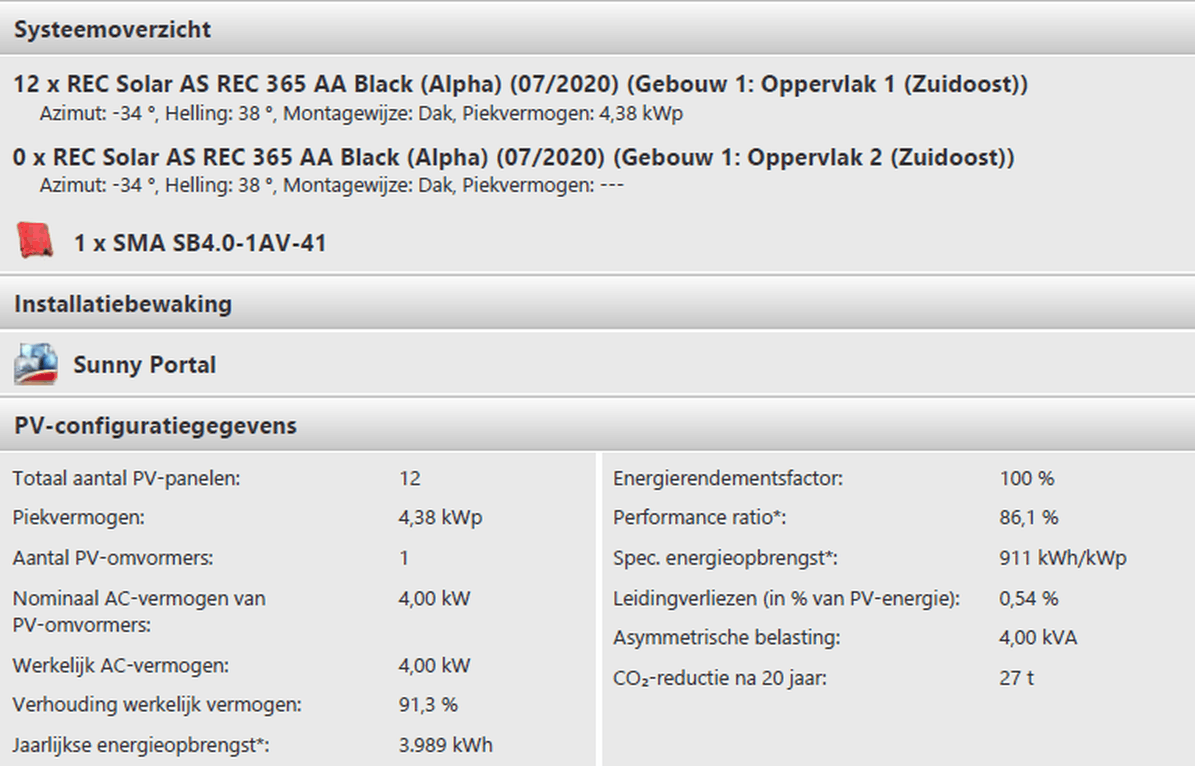

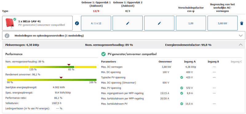

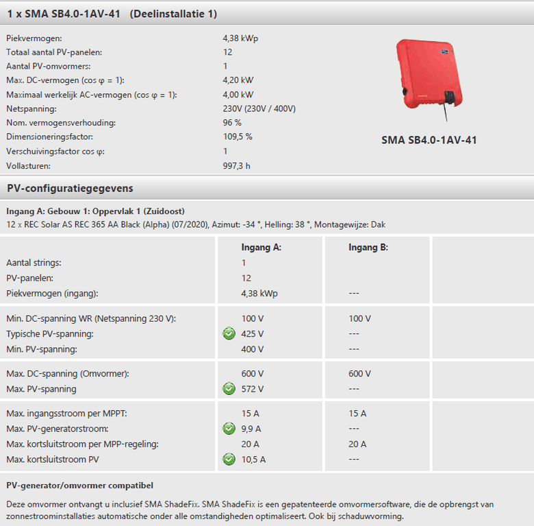

Ik twijfel toch nog een beetje tussen de APS offerte of 10x Trina Vertex 390 Wp icm een stringomvormer via solarbouwmarkt bijvoorbeeld.
In sunnydesign de schaduwsimulatie erop losgelaten en vanaf 10.00 uur is er helemaal geen schaduw meer op de panelen tot en met 15.00 uur ongeveer. Dat zijn ook de uren waar meestal het meeste opbrengst is bij mijn micro's die ik al heb draaien.
Dus wat is wijsheid, een stringomvormer die af en toe iets minder presteerd ivm schaduw op meerdere panelen landscape of micro's die alles op paneelniveau regelen?
[ Voor 3% gewijzigd door Rik! op 25-11-2021 14:33 ]

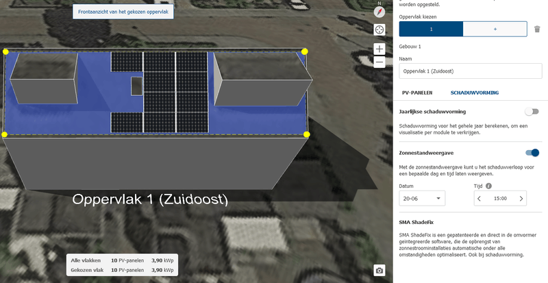

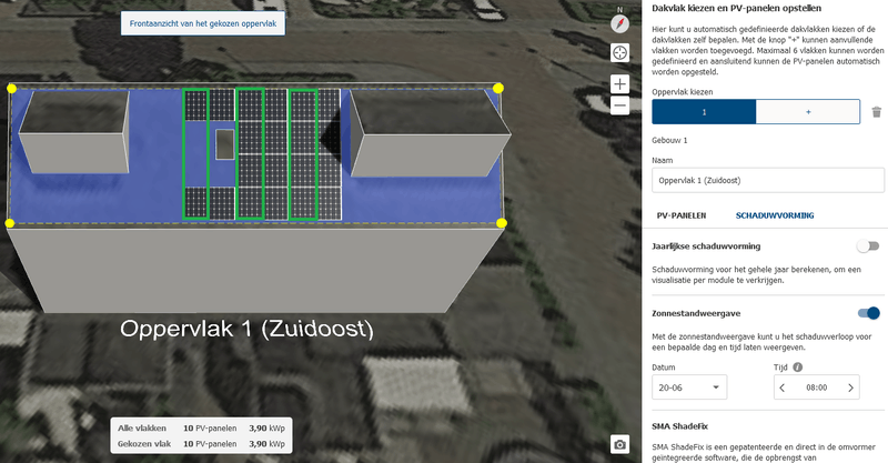

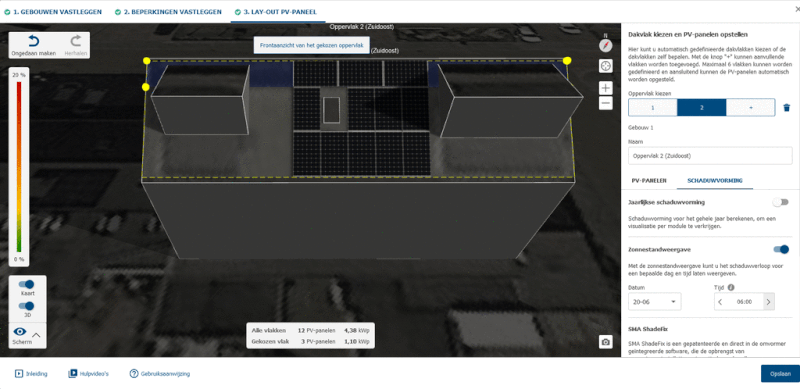

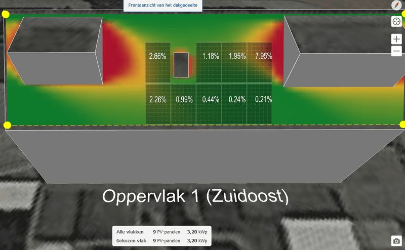

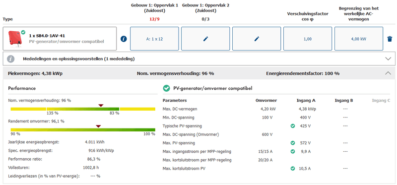

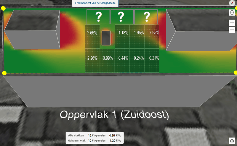

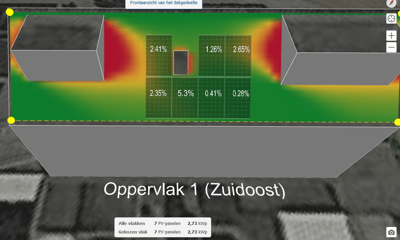

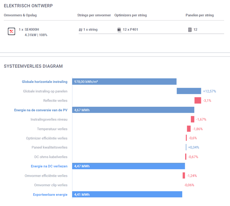

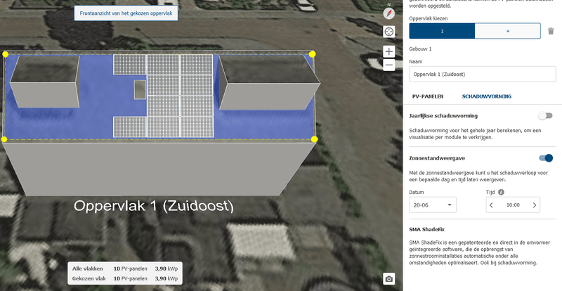

Hierbij wat plaatjes van de schaduwsimulatie in sunnydesign op de langste dag van het jaar:
Afbeeldingslocatie: https://tweakers.net/i/BvN8vJTljd5u7h-LKqhKvemlCwQ=/800x/filters:strip_exif()/f/image/QhD5ACqA4ZcTyUy13ASaRYbQ.png?f=fotoalbum_large
Afbeeldingslocatie: https://tweakers.net/i/yVn9dVgAdsOu2alKOyIO7A_dp68=/800x/filters:strip_exif()/f/image/CpKTCXXdpG087Nlx5oJUDg6X.png?f=fotoalbum_large
Afbeeldingslocatie: https://tweakers.net/i/PtAfMq8OnfhIFgVB3xUppt_XD7o=/800x/filters:strip_exif()/f/image/YEsY0mmo4mVt67gud7DEsqXi.png?f=fotoalbum_large
Nu weet ik ook niet meer wat ik moet kiezen, stringomvormer of micro's. Bij alle offertes die ik gehad heb heeft niemand het over schaduw, maar ze nemen het ook niet echt mee in hun offertes qua opbrengst lijkt het.
Wat zeggen jullie @Ronald en @RobertV70? Is een stringomvormer een optie? Ben ik te bang voor schaduw?

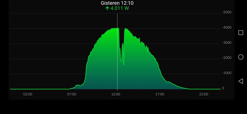

Afbeeldingslocatie: https://tweakers.net/i/V1BmKpqnHM3Zs5DYI3iV9is79rw=/800x/filters:strip_exif()/f/image/X3ozQhxcB2jts7DME4ctyERS.png?f=fotoalbum_large
Schaduw is een dingetje... een vervelend dingetje... De vraag is wat KUN je er aan doen... Buiten een hele grote zaklamp op je dak zetten ;-)
Dit zijn 2 panelen uit mijn systeem. 1 ligt vrij, 1 schuift na precies het midden van de dag langzaam de schaduw in (het ligt pal zuid, tegen een dikke gemetselde schoorsteen)
De winst van de optimizer / micro is het verschil tussen rood en groen. 200Wh ofzo... 2 a 4 cent... wat kost het om die 2-4 cent op een zonnige zomerdag te kunnen verzilveren?

@Ronald Enphase of optimizers zie ik ook niet zo zitten. Als het micro's worden, wordt het APS. Maar ik heb geen zin om het hoge dak op te gaan bij een defect als de installatiegarantie verlopen is eigenlijk.
Ik heb inderdaad alleen maar harde schaduw, nooit zachte schaduw.
Als de schaduw tot halverwege het landscape half-cell paneel komt, hou ik nog de helft van de stroomsterkte over toch in een serieel systeem?

Dan kom ik dus tot dit:
Grofweg tussen 10.00 uur en 15.00 uur heb ik net zoveel opbrengst met een stringomvormer als met micro's (want geen schaduw). Micro's hebben dus alleen nut voor de opbrengst, van de panelen die geen schaduw pakken, voor 10.00 uur en na 15.00 uur. Dus als de prijs concurrerend is het een optie, anders dus beter gewoon een stringomvormer kiezen.
En dan komt misschien toch de combinatie van de 9x jinko tigers portrait + 3 daarboven landscape beter uit. (+-4200 Wp)

Ik heb twee lokale REC installateurs over de vloer gehad en het een en ander besproken.
Het legplan wordt in ieder geval dit:
Maximaal gebruik van het dakvlak in ieder geval, in dit voorbeeld de REC Twinpeak4 panelen.
Ik heb het nog over schaduwberekeningen gehad met wat installateurs maar de meeste zijn te druk om zich daarmee bezig te houden krijg ik het idee. Daarom heb ik zelf maar wat gesimuleerd in sunnydesign en met de portrait/landscape combi lijkt het eigenlijk allemaal wel mee te vallen icm de bypass-diodes.
Met deze portrait/landscape combi kom ik in sunnydesign tot dit schaduwbeeld:
Afbeeldingslocatie: https://tweakers.net/i/W12JW8lS7cPY85Z4GYYLLPamZE0=/800x/filters:gifsicle():strip_exif()/f/image/x7auhp9XgeaQfVuz8oEbCE2A.gif?f=fotoalbum_large

Ik heb ook al 1 offerte binnen, ze hebben REC alpha panelen gepakt ipv Twinpeak4:
Afbeeldingslocatie: https://tweakers.net/i/fgSuO02A0g_-bP-Xo4svKcUDFE4=/full-fit-in/4000x4000/filters:no_upscale():fill(white):strip_exif()/f/image/tscT4g87XprVg99hzk1OukLq.png?f=user_large
De opbrengstberekening is uitgevoerd met een solaredge systeem omdat ze dat veel installeren. Dit is jouw afdeling lijkt het op @Ronald :P
Afbeeldingslocatie: https://tweakers.net/i/bQp8D1DR2TiZx3RKzo-sv2-ZC2c=/800x/filters:strip_exif()/f/image/fdAje1TjWJF3zziF7sYGfRyA.png?f=fotoalbum_large

De Solaredge simulatie is goed, maar op zich beetje raar een string systeem te simuleren voor een klant met Solaredge designer. Voor intekenen snap ik het overigens, veel makkelijker dan Sunny design.

@Ronald Paneelprijs rond de 260 ex dus wel dure jongens inderdaad, het zijn wel n-type panelen ipv p-type bij de twinpeak4 zag ik. En de UMPP is 37,1 V ipv 34,3 V. Misschien weet @RobertV70 de gangbare prijs voor een REC Alpha 365 Wp paneel?
Het systeem draait ook prima op een SMA SB 3.6, klein beetje aftoppen maar. Misschien helpt dat de prijs nog iets naar beneden:

Heb inmiddels weer wat offertes binnen, installateur nr7 zegt het volgende:
Het lijkt ons het verstandigst om u een systeem aan te bieden met micro omvormers van AP Systems.
Een stringomvormer vind de 3 panelen landscape niet fijn. Met 3 Tigo optimizers zouden de kosten omhoog gaan waardoor dit bijna gelijkwaardig wordt aan de micro omvormers.
Meningen hierover?
De actuele offertelijst is nu: (waarbij offerte 8 afvalt ivm te weinig dakgebruik)
Afbeeldingslocatie: https://tweakers.net/i/-k8jqK2rAF7blPUzMAjOLvv7ieI=/800x/filters:strip_exif()/f/image/rVYnenNfGyzPF7XBPqxHynLP.png?f=fotoalbum_large
  • Ronald
  • Laatst online: 08:37
Een installateur die de zaken lijkt te snappen? Nice. 7 met REC is niet heel verkeerd.

Oh op zich niet, maar voor mijn gevoel heb je een APS offerte die voldoende scherp is, in combinatie met beter dan gemiddelde panelen (met veel betere garantie, lees daadwerkelijke garantie) dat het het waard is.
  • Rik!
  • Registratie: Juli 2013
  • Laatst online: 15-05 16:45
En de offertes konden nog wat aangepast worden, dit zijn de offertes waartussen gekozen moet worden :)
Afbeeldingslocatie: https://tweakers.net/i/a_wXo0oJPxlSqlfw9H1FV139tAA=/800x/filters:strip_exif()/f/image/M94QneseSCrIpscQK74XrXom.png?f=fotoalbum_large
  • AUijtdehaag
Ga gewoon voor de 1e
AUijtdehaag in "Elektriciteit opwekken met zonnepanelen (PV) Deel 9"
Dan heb je meteen een makkelijke mogelijkheid tot uitlezing erbij.
  • Rik!
Met de SMA 4.0 hou ik wel een string over voor eventuele zonnepanelen op de toekomstige dakkapel op het noordwest-dak wat misschien ook een pluspunt is.

Na een poosje zwerven op het forum, het een en ander aan research gedaan te hebben en natuurlijk de input/tips van jullie tweakers neig ik inmiddels naar offerte #6. Waarom?
- Geen componenten op het dak behalve panelen, en daar hebben we de REC ProTrust garantie voor.
- N-type panelen voor een fractie meerprijs tov offerte #7
- SMA SB 4.0, 1 ingang over dus ruimte ingebouwd voor evt uitbreiding op toekomstige dakkapel op noordwest (+-4 panelen)
-Genoeg ruimte voor schaduwmanagement met 12x37,1Vmpp
De prijs is iets hoger dan de gebruikelijke 1€/Wp wat hier vaak aangehouden wordt, maar dat compenseer ik door de rest van het PV-systeem zelf aan te leggen op de schuurdaken (ligt al gedeeltelijk) ;)
Uit Sunnydesign, rekening houdend met schaduw- en kabelverliezen:
Afbeeldingslocatie: https://tweakers.net/i/4EetAy4UxSbpJ0xgNv_xmPPKzdg=/full-fit-in/4000x4000/filters:no_upscale():fill(white):strip_exif()/f/image/4PKUDS0EIxjrHQQT6FF6ebAP.png?f=user_large
Afbeeldingslocatie: https://tweakers.net/i/TvsojOUNx_AGKntyo_QOXtqe4eQ=/full-fit-in/4000x4000/filters:no_upscale():fill(white):strip_exif()/f/image/4aBLvB4gtmithjRbGAEmx26B.png?f=user_large
Iemand nog op- of aanmerkingen?
  • AUijtdehaag
De 10 jaar op de omvormer heb je alleen maar zo (denk ik)
https://www.sma-benelux.com/extra-5y-garantie.html
Verder prima keuze.

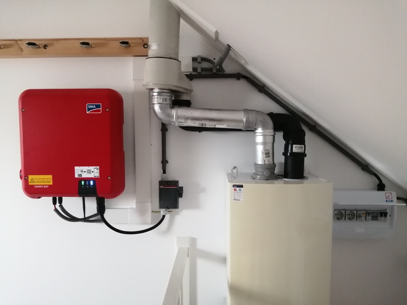

  • Rik!

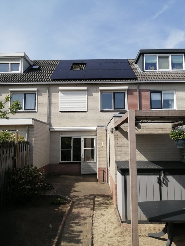

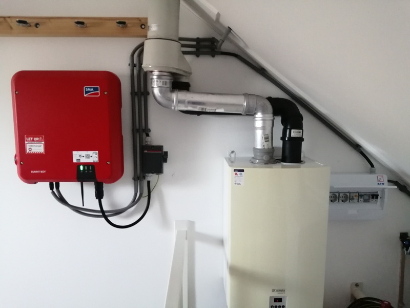

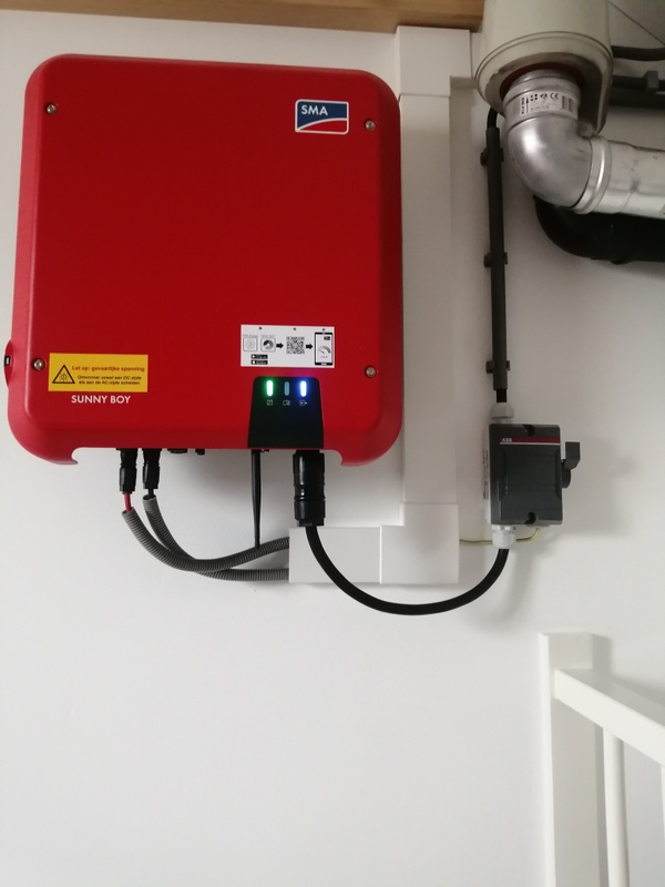

Ze liggen op het dak :)
Pics or it didn't happen:
Afbeeldingslocatie: https://tweakers.net/i/VPsBxMeKA7VMLCtxsDnXwDAWLc8=/x800/filters:strip_icc():strip_exif()/f/image/M05YZ15hObw55Ujgf1ZHZ1Bz.jpg?f=fotoalbum_large

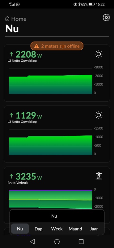

Afbeeldingslocatie: https://tweakers.net/i/V5S7C2fUZjvpP8J4rz-aP9dXoVY=/800x/filters:strip_icc():strip_exif()/f/image/N9H9ngljD9xE7AUuDOxe5ndK.jpg?f=fotoalbum_large
De bekabeling ga ik nog wel even wat netter maken denk ik ;)

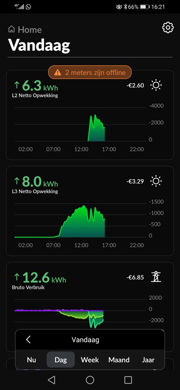

Afbeeldingslocatie: https://tweakers.net/i/fW2OHSbW7iYAOBX-YQUHthoUUUg=/800x/filters:strip_icc():strip_exif()/f/image/Lg178AJTBikjH7bL736oEUi4.jpg?f=fotoalbum_large
Afbeeldingslocatie: https://tweakers.net/i/k0tjWTonFSqacQ_2Q3UY5ZFBQ2g=/x800/filters:strip_icc():strip_exif()/f/image/GLoIbU70C4CSBm7Zw3VBJK7I.jpg?f=fotoalbum_large
Beter :)

Daar heb ik niet veel kaas van gegeten :)
Heb wel een alternatief met iets minder info:
Afbeeldingslocatie: https://tweakers.net/i/8PHkvNd_aRYzyPEkvO_uFiOhobA=/x800/filters:strip_icc():strip_exif()/f/image/r15x9D2xClrngw4snuBRgra6.jpg?f=fotoalbum_large
Afbeeldingslocatie: https://tweakers.net/i/baRbnTLWElo8igyAmWij91RVk8A=/x800/filters:strip_icc():strip_exif()/f/image/BPXkeehR4wiApY3QpISIYMMB.jpg?f=fotoalbum_large
(y)

Volgens sunnydesign 0% aftopping op een Sunnyboy 4.0 en kijk eens hier 😁Afbeeldingslocatie: https://tweakers.net/i/gaC5-TA_ZLpZvcSUM47JwtCmEQc=/800x/filters:strip_icc():strip_exif()/f/image/usglWLEm0eVRh5hlA64qDEU8.jpg?f=fotoalbum_large
