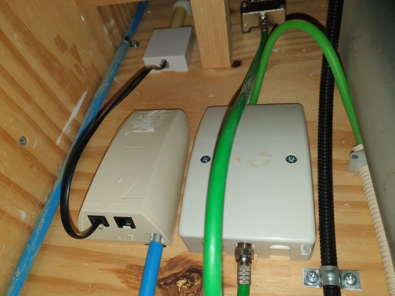

Hallo,
Mijn moeder is verhuisd naar een appartement en heeft mij gevraagd of ik het internet, tv en bellen wil aansluiten (DSL).
Als ik de handleiding van Tele2 goed begrijpt kan ik de modem gewoon in de woonkamer aansluiten op de telefoonaansluiting.
Helaas krijg ik geen signaal in de woonkamer, als ik de modem in de meterkast aansluit dan is er wel signaal.
Als ik de modem in de meterkast ga ophangen dan betekent het dat ik 2 x 25mtr kabel moet trekken voor de telefoon en tv.
Dit eigenlijk geen optie, omdat ik deze kabel niet netjes kan wegwerken.
Is er nog een andere oplossing om de telefoonaansluiting in de woonkamer werkend te krijgen zodat ik daar de modem kan aansluiten.
Ik hoop dat jullie mij hier mee willen/kunnen helpen.

Dus er is iets mis met de kabel tussen meterkast en telefoonaansluiting? Kan je die anders opnieuw trekken?

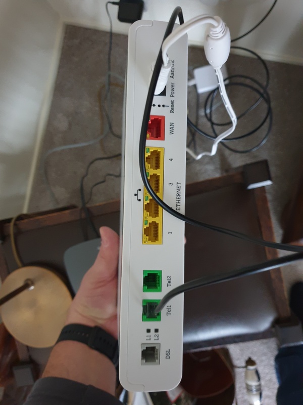

Je moet de kabel in de woonkamer in je DSL poort steken. Op de foto lijk je hem in je Tel1 poort gestoken te hebben, daar moet je de daadwerkelijke telefoon straks op aansluiten.

Ik zou gewoon die telefoonkabel eruit trekken en een netwerkkabel terug erin.
Maar eh, ja wat @BlackMonkey zegt. En wellicht moet je de andere poort van de signaalsplitter gebruiken?

BlackMonkey schreef op maandag 15 november 2021 @ 16:54:
Hallo Blackmoney,
Ik dacht dat ik dat ook zo gedaan had, maar het lijkt wel of ik de foto gemaakt hebt toen ik de dsl kabel al verwijdert had, en dat de telefoon kabel er nog in zit.
Maar het zou dus wel moeten werken op deze manier?

zo te zien ligt de kabel naar de woonkamer keurig in een buisje..
dus die kan je er altijd nog uit trekken en er 2x CAT5e voor terug trekken... of CAT5e + een telefoonsnoer als 2x CAT5e niet lukt...
varkenssnuitje vervangen voor 2x RJ45 outletje...

Doesje1976 schreef op maandag 15 november 2021 @ 18:51:
Het zwarte kabeltje steek ik in de DSl ingang (modem), en dan een kabel van tel1 (modem) naar het vierkante kastje wat er boven zit. ik heb dan wel internet, maar nog geen telefoon in de woonkamer.
Als ik jou posts dus even samenvat werkt het volgende wel:
Hoofdaansluiting -> DSL poort. Volgens mij geef je aan dan internet te hebben.
In dat geval, sluit dan ook is tijdelijk een losse telefoon aan op tel1 van je modem. Indien je modem goed is geconfigureerd zou deze moeten werken.
Als ik het goed begrijp heb je daarna geprobeerd om je telefoonsignaal tenminste door te lussen, door
Hoofdaansluiting -> DSL poort modem en tel1 Modem -> Woonkamer -> Varkenssnuit -> Telefoon.
Dit werkt niet geef je aan. Dat is een slecht teken, dat zou namelijk wel moeten werken. Weet je zeker dat de kabel ook daadwerkelijk naar dat punt gaat? Ander is het logisch dat enkel het doorlussen van het signaal zoals je in de TS probeert niet gaat werken.
Een ander probleem kan de lengte van de kabel zijn (je hebt het over 25mtr), volgens Tele2 mag dit maar 2M zijn. Nu heb ik dit advies in het verleden wel vaker genegeerd maar het kan ermee te maken hebben.
Test dus even of je telefoon rechtstreeks op je modem in de meterkast wel werkt. Dan kan je daarna het signaal van de telefoon weer is proberen door te lussen om die connectie te testen zoals je eerder hebt omschreven. Tot slot kan je dan weer je modem proberen te verplaatsen en te kijken of op zijn minst het DSL lampje gaat branden. Indien je weet hoe kan je ook even op de interface van de modem kijken of er een signaal binnenkomt.
Let verder even op dat je het testen heel systematisch doet. Een verbinding werkt niet plots doordat je hem voor de 10e keer in een andere poort steekt. Je vergeet daardoor vooral wat wel en niet werkt.

Vandaag in de meterkast begonnen met het aansluiten van het modem. Zoals hier geadviseerd ook de telefoon rechtstreeks in de in de meterkast in de modem gestoken, helaas hier ook geen telefoon.
Toen alle stekkertjes in verschillende poorten gestoken maar helaas, nog steeds geen telefoon. Alles weer in de woonkamer aangesloten om te kijken of de tv het wel zou doen via de telefoonaansluiting in de woonkamer, helaas deed deze het ook niet, en ook geen internet via de woonkamer aansluiting.

Hallo allemaal,
Vandaag weer alles aangesloten in de meterkast, en alles werkt.
Helaas werkte de aansluiting in de woonkamer nog niet, kapje er af gehaald en even gekeken welke draden er aangesloten zitten, dit was volgens mij wel in orde (zie foto).
Tijdens het typen van dit berichtje en het plaatsen van de bijbehorende foto, valt mij ineens iets op.
Als ik na de foto kijk zonder afdekkapje zie ik dat de bovenste gaatjes het verst uit elkaar zitten.
Op de foto aan het begin van dit topic zitten de onderste gaatjes het verst uit elkaar.
Waarschijnlijk heeft de schilder het ondersteboven gemonteerd, Houtenklaas vernoemde het al eerder.
Zal het deze week een keer omdraaien en testen.
Schaam me wel een beetje dat ik dit niet gezien heb.
