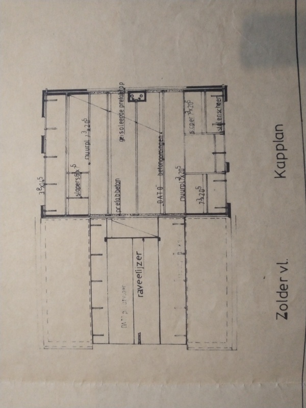

Hallo,
In ons huis wil ik graag voor 2 slaapkamers een ventilatiekanaal laten boren.
Nu vroeg ik mij af: kan dat zomaar, een gaat van +- 150mm boren in een betonvloer.
Ik heb de bouwtekening erbij gepakt, en hierin staat beschreven dat het een DATO plaatvloer is.
Er zouden 2 gaten geboord moeten worden, 1 dicht bij het trapgat en 1 aan de andere kant.
Heeft iemand van jullie hier mogelijk ervaring mee?

Freeaqingme schreef op maandag 15 november 2021 @ 14:53:
Als je het hebt over een trapgat en een slaapkamer dan denk ik dat de vloer waar je doorheen wilt niet de vloer van de begane grond is?
Een DATO-vloer is ongeveer dit: https://www.homekeur.nl/dato-vloer/ . Ik ken dat alleen als begane grond vloer, en niet als verdiepingsvloer. Weet je zeker dat het een DATO-plaatvloer betreft? Uit welk jaar stamt je huis?
Het huis stamt uit de jaren 80, geloof uit 1983.
Hieronder een gedeelte van de tekening.
Er staat dat de verdiepingsvloeren zullen worden uitgeleverd in dato plaatvloer volgens voorschrift fabrikant.
Kanalen t.p.v. de bouwmuur volzetten met isolatiematieraal.
Ben toch wel erg benieuwd hoe dit aan te pakken.
Het betreft inderdaad een zoldervloer, de ventilatie moet naar de slaapkamers hieronder.
Afbeeldingslocatie: https://tweakers.net/i/D9bJweJ1SUDLcgU9zP26VirxvhI=/x800/filters:strip_icc():strip_exif()/f/image/crzQx6b6EYq7QM29tu7ADFah.jpg?f=fotoalbum_large
