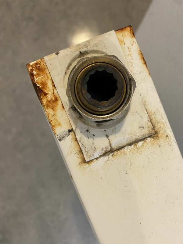

Aansluiting oude radiator:
Afbeeldingslocatie: https://tweakers.net/i/cw3wjXs9IRcYD6_oqEVsH9CiE4o=/x800/filters:strip_icc():strip_exif()/f/image/EnrfMWY7xbGZzRunUE4iZERx.jpg?f=fotoalbum_large

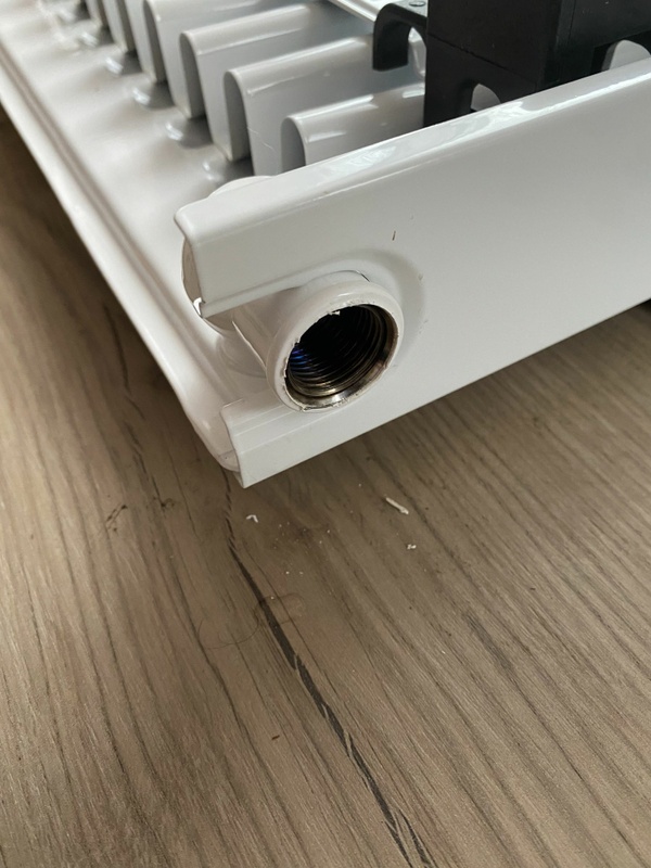

Aansluiting nieuwe radiator:
Afbeeldingslocatie: https://tweakers.net/i/3Sd5RYNb61w0MZNmynUUDN68Jr0=/x800/filters:strip_icc():strip_exif()/f/image/oAFfmPvzLMmFFb77pcf64lxw.jpg?f=fotoalbum_large

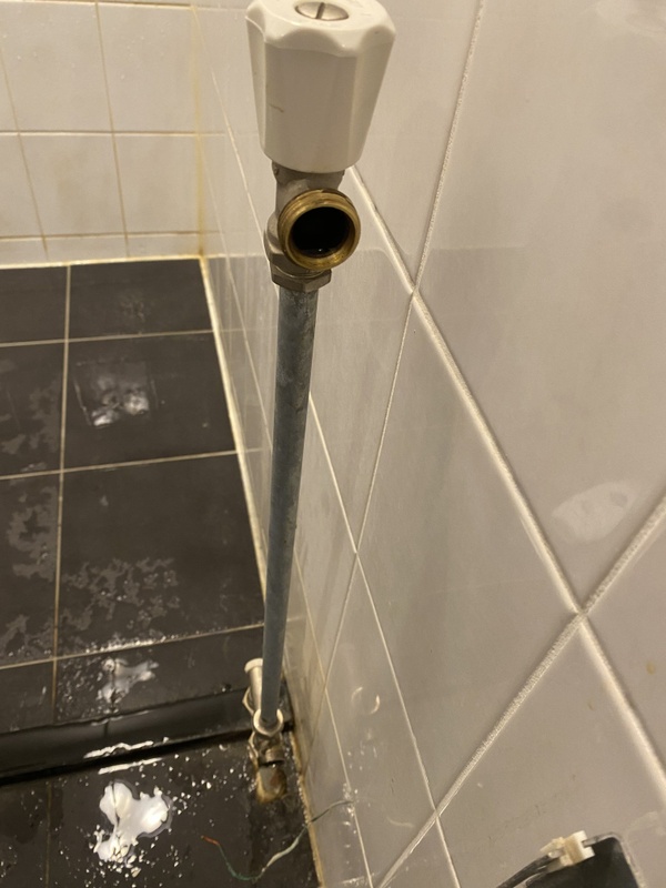

Aansluiting kraan
Afbeeldingslocatie: https://tweakers.net/i/GzJsKaA7NL7v44jBkfmimtwBkts=/x800/filters:strip_icc():strip_exif()/f/image/mkKSaxJr0l3wfCDyCnIz2syl.jpg?f=fotoalbum_large

Dat deel wat nog in je oude radiator zit is een staartstuk, die hoort bij die radiatorkraan.
Dus met een staartstuksleutel (ook wel radiatorsleutel) het staartstuk eruit draaien, opnieuw verpakken en in je nieuwe radiator draaien.
Dat geld ook voor je onderblok.
Oh en als het een ander merk radiator is kan je waarschijnlijk ook de boormachine erbij pakken, de ophangstrips om de radiator op te hangen zitten op een andere maat.

Het staartstuk dat in je radiator zit kan je er uit draaien met de volgende sleutel: https://www.amazon.nl/gp/...tle_o03_s00?ie=UTF8&psc=1
En dan deze in je nieuwe er weer in draaien of je haalt voor een paar euro een nieuwe bij de warmteservice.

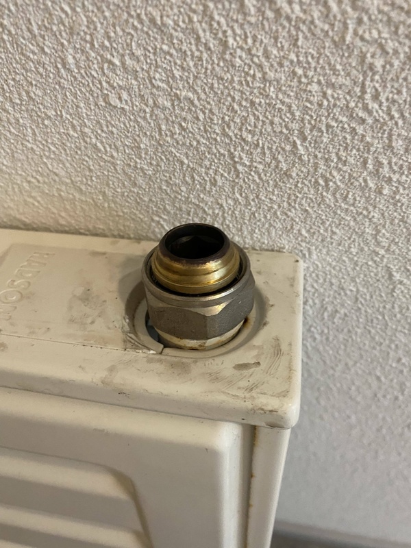

Dank gaat dat wel lukken op onderstaande?
Afbeeldingslocatie: https://tweakers.net/i/EP3LpNSof_IT25ExykspFOZXWBg=/x800/filters:strip_icc():strip_exif()/f/image/EEdMae4k0RfyzmXRLQ0Z80eo.jpg?f=fotoalbum_large

Waarom zou het niet lukken?
Meestal past een inbus 12mm er ook wel in.

Ja dat moet wel lukken.
Als je die er uit hebt even de conische kant (bolvormig deel) goed schoonmaken.
Je kan de kraan eventueel in zijn geheel vervangen voor een thermostatische zoals hierboven gesuggereerd.
Voor het onderblok zou ik het staartstuk opnieuw gebruiken. (of een nieuwe halen, zijn ook los te koop)

Kraanvervangers: volgens mij is deze gekneld, dus moet ook weer eenzelfde (merk) op. Die zijn namelijk niet uitwisselbaar met andere merken.
  • DukeBox
Zo'n knelring heb je er zo af, in het ergste geval moet je het staande stukje buis vervangen.
Heb zelf (op het oog) exact dezelfde kraantjes gehad, is een paar minuten werk.

precies.. de buis naar de radiator kraan is gewoon recht toe recht aan dus is het niet zo moeilijk *O*
