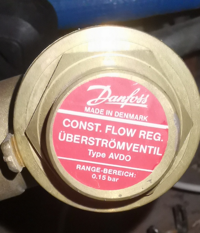

Als de pomp nog aan het draaien is maar je beide circuits afsluit is je installatie niet lekker ontworpen, het beste kan je de nadraaitijd beperken of een avdo plaatsen. Mocht je een avdo hebben zitten kan je kijken of deze niet te ongevoelig staat ingesteld.

Zo'n avdo zit er inderdaad in, kan daar die fluit vandaan komen? Hieronder een foto. Zit geen knop op zoals ik dat zie als ik Google op avdo. Afbeeldingslocatie: https://tweakers.net/i/_ZfkO84aWW5FfXfibfm9r_sC7w0=/x800/filters:strip_icc():strip_exif()/f/image/5LWUxSMrvRTqAZ6GdkmMa3mc.jpg?f=fotoalbum_large

Klinkt toch als een overdrukbeveiliging. En aangezien je automatische kleppen hebt zullen er wel momenten zijn dat alles dichtstaat terwijl de pomp nog draait. Als je daarbij overal thermostaatknoppen hebt is dit helemaal een risico. Er zijn dan wel een aantal situaties te bedenken waarbij er overdruk kan ontstaan.

Dat zou die AVDO toch op moeten lossen? Of begrijp ik dat ding verkeerd? Of zou die misschien stuk zijn. Voor mn gevoel kan ik hem niet testen of verstellen ofzo.
